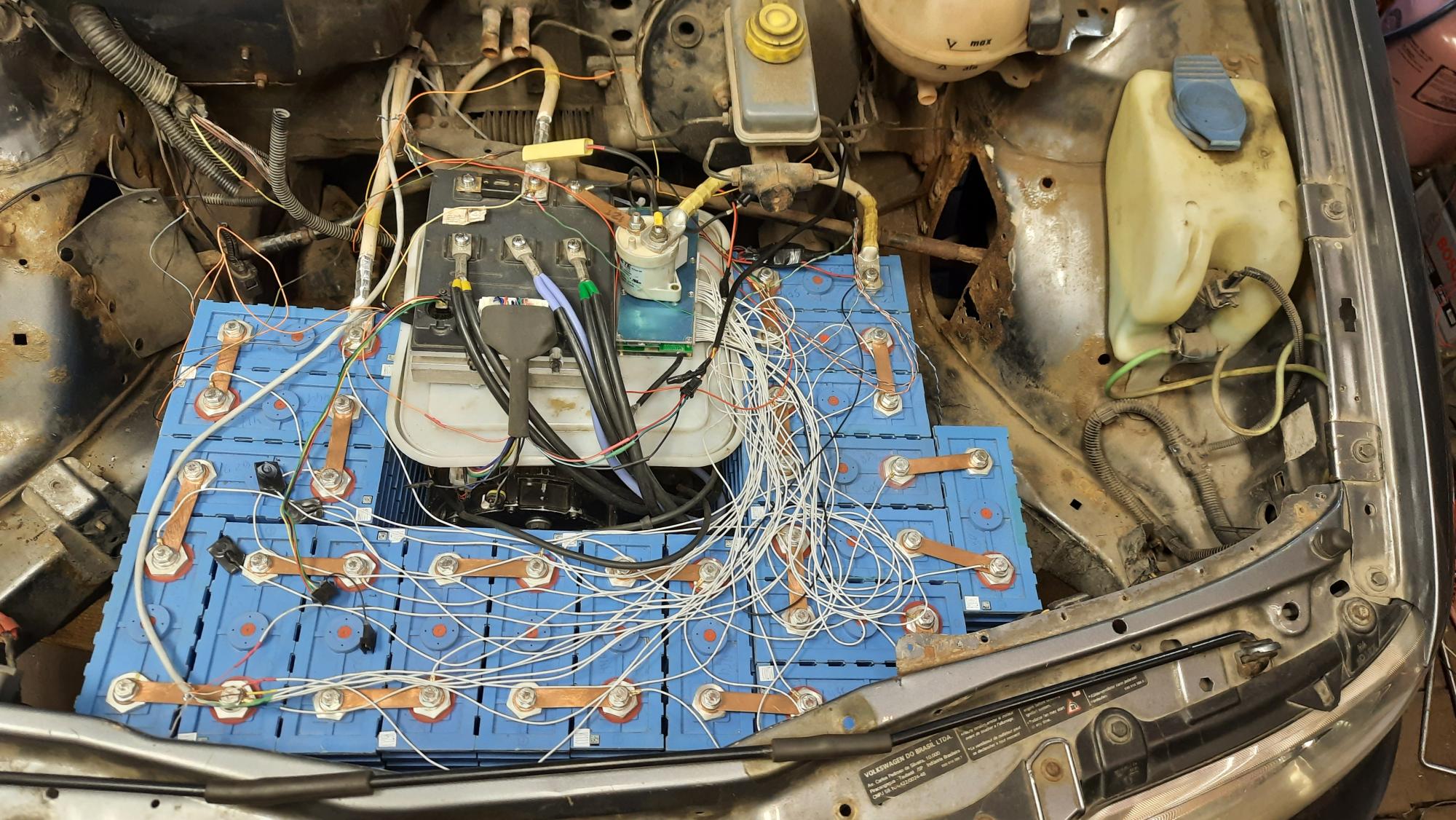

Доброго времени суток.
Ищу пару человек с желанием, идеями и амбициями, в проект по переделке серийного АВТО с ДВС на электро.
Ищу потому-что одному скучно и верю что такие проекты делать командой интереснее и продуктивнее.
Проект профинансирован из моих личных средств на 95%
Куплено
АКБ призматы 180Ач 40шт
Контроллер Кейли , и китайский с донора BaoYun , но его надо изучать.
Двигатель BDLC 120В (с китайского донора BaoYun)
DC-DC (с китайского донора BaoYun)
ЗУ (с китайского донора BaoYun)
Редуктор  (с китайского донора BaoYun)
Renault Twingo мех.
Smart BMS
Чего нет, можно купить, купилки есть.
Место. Хорошо оборудованный, и теплый гараж (есть дизельная печка 5000В) 3.5х6.5 на Чёрной Речке (места норм тем более что Twingo сама небольшая).
В идеале хотелось бы получить людей на проект от начала и до его конца, на 6-8 часов в неделю (больше лучше).
По этому рассчитывайте свои возможности. Участникам проекта готов компенсировать транспорт до "базы", Шавуху и пятничное пиво.

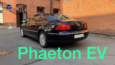

то что вы видите в ютубе по переоборудованию в электро - это вершина айсберга , есть профи группа в ватсап  смело могу отметить РФ в этом деле в лидерах ., не все освещается по одной из причин - сложности в оформлении ., но и здесь есть успешные подвижки , для любых начинаний в переоборудовании - пожалуйста! отталкивайтесь от цены , качества и наличию запчастей (подскажу лифовские в тренде у всех)
для конкретной помощи - консультации в личное
наш один из первых и довольно не простых проектов
Удачи

вот несомненно это круто, я так понимаю что все системы оригинального авто вам удалось сохранить ?!
Желаю задат секретный вопрос: чем и какие сигналы эмулировали для ЭБУ ДВС и КОРОБКИ ?
ТО что в Фаэтоне есть CAN это упрощает работу по эмуляции или усложняет ?
и вторая часть вопроса
на сколько у вас получилось интергрировать CAN контроллера (если онт там есть) эл мотора в шину CAN авто (если конечно это делали) ?
Есил контроллер заводской то какой, и насколько сложен инсрументарий по написанию CAN комманд ?

по порядку - да все системы донора в стоковом режиме как и внедренной от лифа , те в авто два эбу .
никаких секретов - все по кан , + программировали селектор и тд.
на канале несколько видео по этому авто + ниже в теме "Запуска мотора nissan leaf" есть блок схема в начале поста.
ну и если есть ватсап - номер в личное  ,поподробней с фото видео.

Сегодня проехал первые 10км
Конечно остались технические тонкости типа  охлаждения, вакуумный насос итд.. но сам факт того что авто выехало из мастерской самостоятельно греет душу.
Очень жаль что я тут не нашёл тех кто готов был разделить со мной радости  и печали постройки...  :-D
CnStuff
Обновлю тему. За вермя с последнего сообщения я спалил ЧЕТЫРЕ контроллера два из них по своей глупой ошибке, один по не знанию, еще один по заблуждению (Опыт, сын ошибок трудных), но на пятом уже проехал 45 км в разных режимах.
Для 10 кВт движка едет не плохо.
Потихоньку идёт интеграция в заводскую электронику авто.
