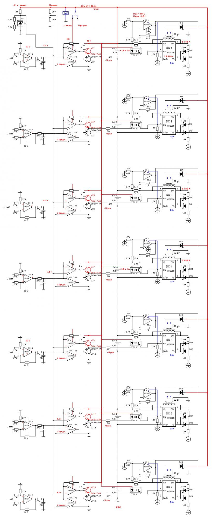

Уважаемые форумчане!
Перечитал много материала на данную тему и здесь на форуме и на других форумах и сайтах.
Пришел к выводу,что ничего хорошего из дешевого нет.Да и дорогое не всегда устраивает. Или малый ток балансировки,или балансировка происходит только в конечной фазе зарядки.Вот решил создать свой активный балансир.
Большинство балансиров работают в конце зарядки аккумулятора и не успевают до конца сбалансировать банки.В большинстве случаев (классика) балансировка происходит по принципу шунтирования заряженной банки сопротивлением,что в конечном итоге не дает гарантии ее перезаряда.При этом выделяется значительное количество тепла.Вот и подумалось,а что если вместо шунтирующего резистора поставить повышающий преобразователь.
Как только напряжение на банке становится выше верхнего порога 4,1 - 4,2 вольта включается не шунтирующий резистор,а DC-DC повышающий преобразователь запитанный от данной банки. Своим током потребления он будет разряжать данную банку,не давая ей перезарядиться.В качестве повышающего преобразователя был выбран МТ3608 в свяэи с его простотой,доступностью малыми габаритами и невысокой ценой.
Управление балансировкой осуществляется без всяких микроконтроллеров в автоматическом режиме в течении всего периода зарядки.Таким образом процесс балансировки растянут во времени и не требуются большие токи.В реальности за каждый час зарядки можно перекачать до 1А*часа.
Ну а теперь посмотрим на схему.Она состоит из двух частей.Первая часть это блок управления, вторая - блок преобразователей.
В блоке управления формируются два источника образцового напряжения.Один на 4,1 - 4,2 вольта,второй ,выполненный на делителе,вырабатывает среднее напряжение на банке аккумулятора.U среднее.
Напряжение каждой банки получаем на выходе дифференциальных усилит.елей LM324.А дальше стоит два компаратора которые сравнивают напряжение каждой банки со средним напряжением и с максимальным напряжением заряда.Как только напряжение на банке становится больше U среднее или U максимальное,срабатывает соответствующий компаратор и включает соответствующий DC-DC преобразователь,тем самым разряжая убегающую вперед банку до уровня  U среднее или U максимальное.
Вот и вся электроника с автоматикой.
А вот с DC-DC преобразователем придется повозиться.
Во первых он должен быть гальванически развязанным.
Вторая проблема возникла в том,как осуществить регулировку выходного напряжения от 18 вольт до 30 вольт и не превысить выходной ток микросхемы при входном напряжении от 2,5 вольт до 4,2 вольта. Для увеличения КПД выходное напряжение было выбрано 5 вольт. При этом КПД составляет от 85 до 90 %. И соответственно микросхема мало греется.Напряжение всей батареи получается увеличением витков во вторичной обмотке.При этом выходной ток мы не контролируем,но он нам и не нужен.Контроль по току осуществляется по входному току микросхемы.Сигнал с шунта 0,06 ом снимается микросхемой MCP6001, заодно и усиливается в 10раз.и подается на вход FB преобразователя.Как только ток потребления превысит 1А происходит отключение генерации и тем самым ограничивается ток потребления.Выбрав другой шунт можно в широких пределах ограничить максимально допустимый ток.Максимально по даташиту микросхема выдерживает до 4 ампер,но сильно греется.Поэтому более 1А не рекомендую.
Таким образом происходит полная балансировка батареи на протяжении всей зарядки.
[user]Рыбак58[/user], гладко было на бумаге.
Какой ток потребления схемы в выключенном состоянии? Какая ёмкость батареи?
При включении амперного потребителя на банку на ней просядет напряжение, что изменит картину распределения напряжений. Какой гистерезис у компараторов?
Если есть необходимость в подобных мощных балансирах, значит качество элементов батареи оставляет желать лучшего. А следовательно и сопротивление у них вряд ли одинаковое. Это вызовет перекос напряжений на больших зарядных или разрядных токах, визуально выглядящий как дисбаланс, но им не являющийся. В итоге балансир будет не балансировать, а разбалансировать батарею.
Рыбак58
Цитата: kor от 22 Окт. 2019 в 12:43Входы диф. усилителей на ЛМ324 будут подключены к банкам всегда, или?
Всегда.
Цитата: kor от 22 Окт. 2019 в 12:43Какова должна быть точность номиналов резисторов 27к в этих усилителях?
Выходное напряжение = R2/R1*(U2-U1). Точность выходного напряжения составит двойную точность резисторов.Однако подумайте сами, если  чувствительность компаратора составляет 1 - 7 mV ,то никакая точность здесь не выручит.Какая разница?Сработает балансировка при  5 mV разницы потенциалов или при 35 mV ?
Т.е. другими словами - сработает  при 4,105 V или при 4,135 V.

Цитата: Рыбак58 от 22 Окт. 2019 в 13:57Входы диф. усилителей на ЛМ324 будут подключены к банкам всегда, или?
Всегда.
Тогда банки при простое, хранении, будут постоянно разряжаться довольно большими токами, 1..2..3 миллиампер на вскидку, причем неравномерно, больше всего ток утечки будет у нижней банки.  Обычно у БМС-ок ток потребления от батареи стараются сделать малым, 10-100мка примерно.

Цитата: tmiaer от 22 Окт. 2019 в 13:22При включении амперного потребителя на банку на ней просядет напряжение, что изменит картину распределения напряжений.
Сомневаюсь я однако,что это сильно исказит картину распределения токов.При помощи изменения величины шунта можно всегда задать нужный ток балансира.Схему можно подогнать под любые токи заряда.Если ток заряда составляет 1-2 ампера,то да.А если ток заряда 10 - 20 ампер?
Тут все гибко и относительно.
Цитата: tmiaer от 22 Окт. 2019 в 13:22Какой ток потребления схемы в выключенном состоянии?
0 ампер,т.к. схема включается только во время зарядки.(Реле чуть не правильно нарисовал.)
Рыбак58
Цитата: kor от 22 Окт. 2019 в 14:14Тогда банки при простое, хранении, будут постоянно разряжаться довольно большими токами,
Откуда вы это взяли?
Ток потребления микросхемы составляет 700 mkA,а входной делитель на землю дает утечку - 30 вольт/54000 ом = 560 mkA, итого 1,3 mA.
Даже если 1,5 mA, 1,5*24*365=13 А*часов на микросхему в год..Их у меня две..
Если год не заряжать мобилку,то я думаю вы много не поговорите.
Эа любой батареей нужен уход.
Рыбак58
Там всего две микросхемы на все 7 банок(можно 8)
Рыбак58
Входной ток микросхеиы LM324 составляет  100 nA. В тексте описан принцип работы.

Цитата: Рыбак58 от 22 Окт. 2019 в 15:29Там всего две микросхемы на все 7 банок(можно
Вот эти резисторы по 27к получаются подключены всегда к банкам, это резисторы делителей к ОУ ОР1, ОР2.
crond

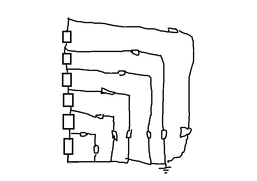

Очевидно, что земли надо поразводить. И резистор к комплиментарной паре не помешает.
Резистор для ИОН можно и не на 15мА и не на 10 как в даташите, а на 1мА.
[user]kor[/user],  двадцати семи килоомники ещё добавились, что-то типа "R2"
Рыбак58
Цитата: kor от 23 Окт. 2019 в 07:21Вот эти резисторы по 27к
Теперь дошло.Схема пока еще только принципиальная,в железе не делалась.В принципе эти сопротивления можно увеличить вплоть до 1 Мом.
Цитата: crond от 23 Окт. 2019 в 07:51земли надо поразводить. И резистор к комплиментарной паре не помешает
На счет земли и так понятно,что каждая от своей банки,А вот резистор к комплиментарной паре действительно пропустил.Спасибо.
Рыбак58
