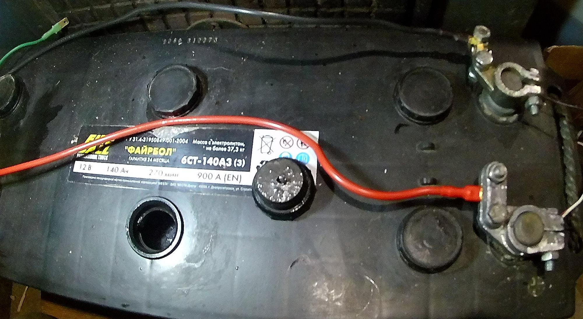

kuznechov119m
как реально понять , где банка просевшая если доступ через верхние крышки ограничен , аккумулятор 140 А/ч  первый КТЦ  делал ЗУСом при разряде резкие провалы  уже от 12,4 вольт были с  3 амперной нагрузкой ,зарядил и  второй разряд  решил  непосредственно лампочками производить , начал  с 6 ампер  за час  практически   до 12,5 вольт опустилось и понеслись  провалы , решал убиранием  нагрузки ,  в конце уже  дошёл  до 0,3  ампер   практически около суток разряда   дошло до 12 вольт , снимаю нагрузку  в 12,6  вольт сразу напряжение прыгает , увеличить  нагрузку даже до одного ампера  провалы  до 10,8  вольт  через некоторое время , плотность  сейчас на всех банках 1,27   надеялся в больной банке   будет низкой , не тут то было ,  заряд сейчас  стандартный в STD20   уже от 13,1 вольта в паузе , аккумулятору  больше года  наливной в бесперебойнике круглосуточно кипятился
НРЦ   больше 13  вольт очень долго держится , плотность   в заряженном была 1,31  во всех
аккумулятор уже списал , мучаю в качестве подопытного
на ум только приходит что там всё осыпалось  , и  ничтожная часть сепараторов рабочая в каждой банке

g-yur
ничего выжигать для проверки не надо. Третий электрод замыкает цепь через электролит. Вот если отдельную банку подтягивать, то контакт с пластинами в банке нужен. Но и тут можно на минусовые решётки зацепиться, не обязательно на перемычки.

ни разу не измерял через электролит , после зарядки попробую  , если действительно одна банка сильно отстающая можно тогда и к перемычке попытаться добраться , у меня блок питания  регулируемый от 0 до 30 вольт есть  2 амперный ,им одну банку  подтянуть смогу наверно  , если их несколько тогда и смысла заморачиваться нет

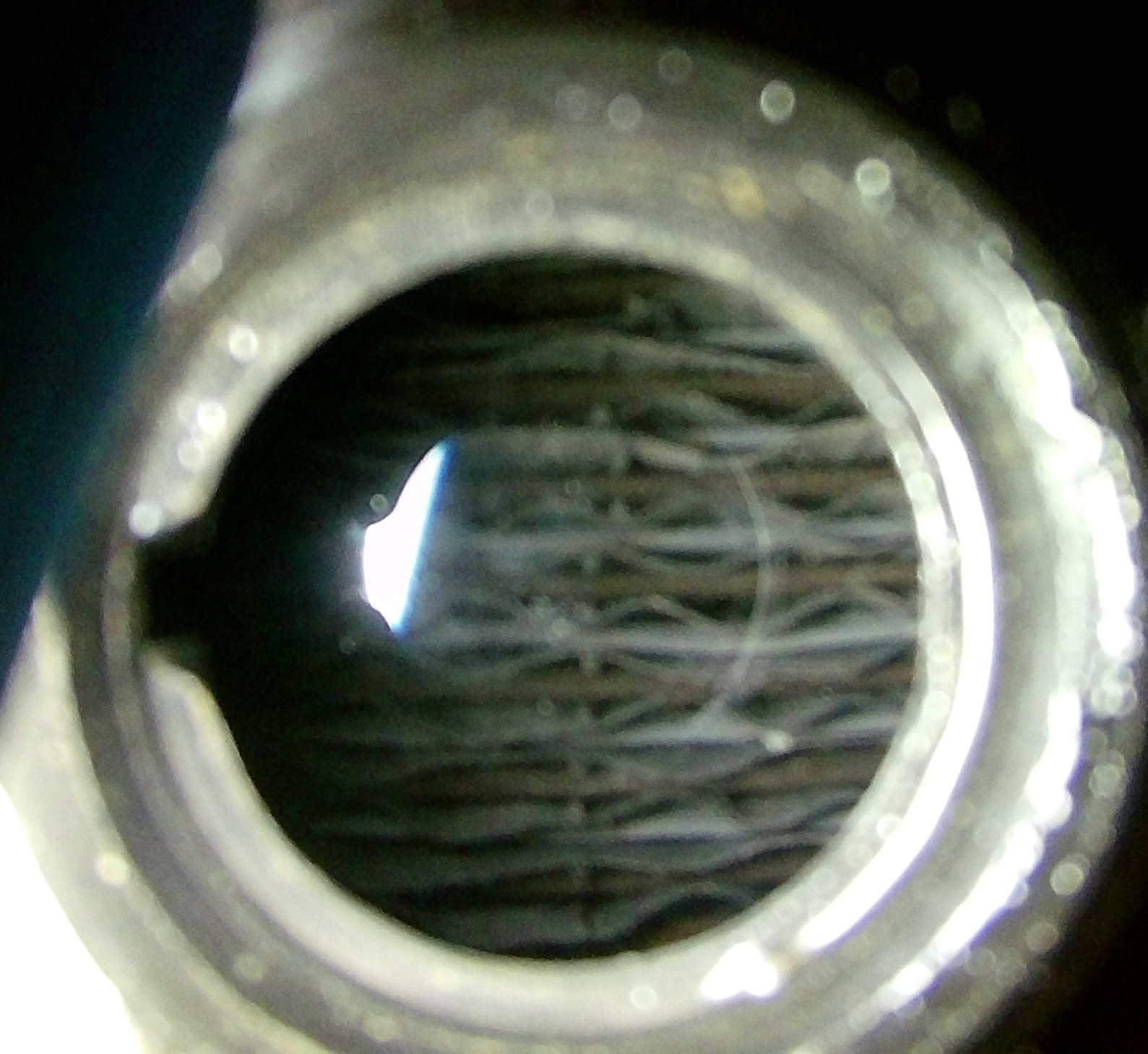

Сэм_N
Цитата: kuznechov119m от 13 Апр. 2017 в 20:45
я даже не представляю как померять , под пробкой только сепараторы доступны , контактов не видно
Всё там доступно и видно.Сепараторы волнистые.То что ровное тёмное плюсовые,серое минусовые.Перемычки(по вашему выражению контакты) не обязательны,через соседние банки подключайтесь к минусовым .
