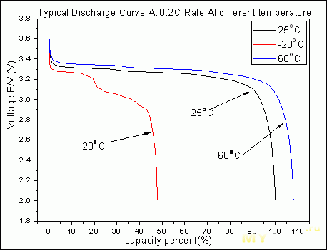

И это "крутой в морозе литий-железо-фосфат"?
Что-то совсем не впечатляет :neg:
А как у li-nmc с этим? Что-то не нахожу таких графиков для него.
А, увидел в этой же теме в конце второй страницы.
Отдал nmc в холод даже лучше выходит? 40ah батарея, при +20 примерно как понимаю, 25ah по факту, при -18, да ещё и большим током, а не 0.2С как в графике на картинке в моём сообщении выше

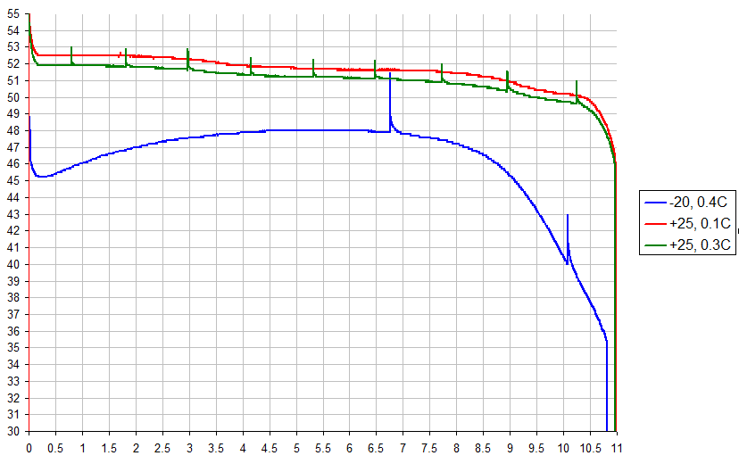

[user]b245[/user], это для каких-то очень тухлых ячеек, видимо. Мне такие не попадались.
Даже мой весьма посредственный китайский лиферный блок отдал из морозилки почти всё:
Слева напряжение, снизу ёмкость в Ач.
Перед тестом лежал сутки в морозилке при -20, в процессе разряда прогрелся до +15.
(Иголки на графике - кратковременные отключения нагрузки для оценки внутреннего сопротивления)
Вообще, зависит не столько от химии, сколько от конструкции ячейки и вытекающего из этого внутреннего сопротивления. Бывают ячейки, заточенные на ёмкость, у них большая плотность энергии, высокое сопротивление, низкий рабочий ток и плохое поведение на морозе. Бывают, соответственно, т.н. высокотоковые элементы, у них всё наоборот, плотность энергии далеко не предельная, но со всем остальным отлично.
Может быть, конечно, если жёстко термостабилизировать аккум при -20 в мощной холодильной установке, то будет хуже. Но в реальной жизни аккум при работе греется и если его немного утеплить (термоизолировать), то даже в мороз будут весьма приемлемые результаты.
