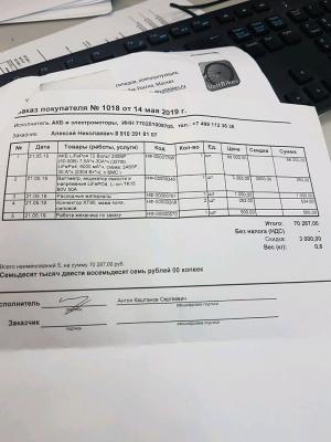

tyntygydyn
Вот продавец с авито дал фото бумажек на lifepo4 где и когда он покупал его..стоит ли покупать?
SOLO 12
Никто Вам здесь ничего не скажет по  поводу непонятного продавца с авито, который когда то купил аккум у другого продавца, предоставив Вам говнобумажки которые делаются за 5 минут! Потому как дать совет - это взять на себя ответственность за хз знает что!  По мне так за меньшую сумму можно собрать очень качественную сборку LI-NMC в 2 раза большей энергоёмкости, снабдив её качественной Смарт БМС.

tyntygydyn
Цитата: SOLO 12 от 16 Окт. 2019 в 09:38непонятного продавца с авито
Так любой продавец непонятный ибо мы все друг друга не знаем по жизни!)
Цитата: SOLO 12 от 16 Окт. 2019 в 09:38Потому как дать совет - это взять на себя ответственность за хз знает что
Зачем тогда форум если тут не давать советы и не спрашивать их?
Цитата: SOLO 12 от 16 Окт. 2019 в 09:38По мне так за меньшую сумму можно собрать очень качественную сборку LI-NMC в 2 раза большей энергоёмкости, снабдив её качественной Смарт БМС.
Ну вопервых мне этот АКБ предлагают за 50к (доставка включена), а не за 70 как в чеке.Во вторых покажите мне где можно собрать и купить за эти деньги LI-NMC в 2 раза большей ёмкости и чем он по вашему будет лучше lifepo4 ?
