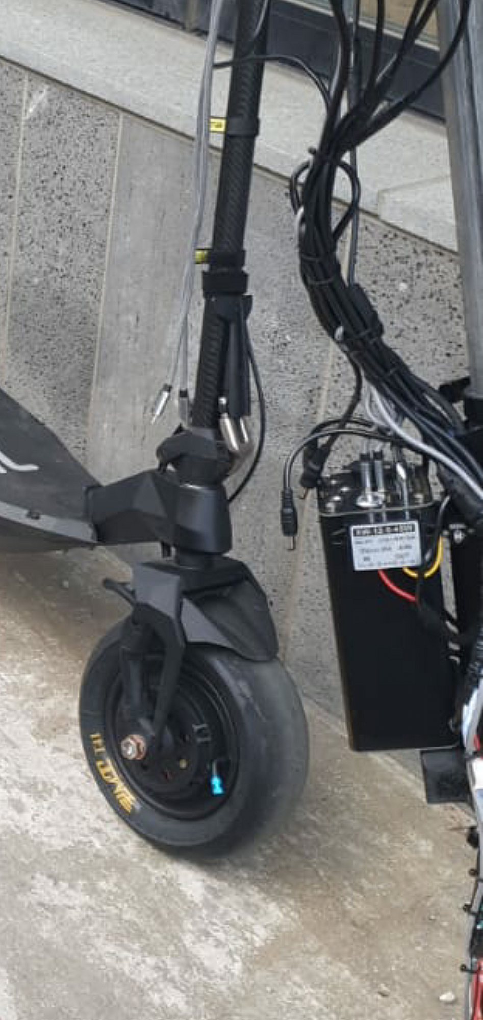

Aleksandr007
Rion RE100 RACING
ПИКОВАЯ МОЩНОСТЬ:50000W (ПЯТЬДЕСЯТ ТЫСЯЧ ВАТТ)
КОНТРОЛЛЕРЫ: 400А+400А
CReDo
Цитата: Aleksandr007 от 12 Окт. 2019 в 16:06КОНТРОЛЛЕРЫ: 400А+400А
Откуда там такие контролеры?
Даже дуалтроны на которые ставят контролеры в дэку почти полностью занимают всю дэку (и сколько там по 150 ампер если память нее изменяет) а тут 2 аш по 400!!!
Их тупо не куда будет ставить.
По ходу самокат ездит на эфире раз такие контролеры в дэке стоят.
Вот по 40 ампер поверю и что он весьма не плохо прет скорее заслуга что самокат из карбона вылеплен и имеет низкий вес по сравнению с другими самокатами.

Как вам контроллер на 400А?))
Добавлено 13 Окт. 2019 в 10:26
horrorlv
ESC контроллер, 400а там весьма условны. Механическую мощность надо замерять.

Цитата: Aleksandr007 от 13 Окт. 2019 в 10:25Как вам контроллер на 400А?))
Посчитай какое сечение должно быть у проводника а потом сравни с тем что (кабель там явно не на 400 ампер даже явно не на 200) идет к движку.
Кабелек виден что выползает из гуся.
На видео более наглядно видно: https://youtu.be/F5Opl1llzWw?t=1m21s
Ни о каких даже 200 ампер на колесо речи быть не может(если только кратковременных).
Так что все эти характеристики взяты с потолка как любят делать китайцы.
Ну и на всякий случай ссылка на таблички: https://yandex.ru/images/search?text=%D1%82%D0%B0%D0%B1%D0%BB%D0%B8%D1%86%D0%B0%20%D1%81%D0%B5%D1%87%D0%B5%D0%BD%D0%B8%D0%B9&stype=image&lr=15&source=wiz&pos=1&img_url=https%3A%2F%2Felstroy.com.ua%2Fimg%2Fcms%2F%25D0%2592%25D1%258B%25D0%25B1%25D0%25BE%25D1%2580%2520%25D1%2581%25D0%25B5%25D1%2587%25D0%25B5%25D0%25BD%25D0%25B8%25D1%258F%2520%25D0%25BA%25D0%25B0%25D0%25B1%25D0%25B5%25D0%25BB%25D1%258F.jpg&rpt=simage

Вообще то на видео RION 80 , а не RION 100 для гонок ) RION 80 имеет два контроллера по 120А .При чем тут вообще Китайцы?))

[user]Aleksandr007[/user], автор, Вы не так поняли. Пиковая мощность Rion 100 - 25КВт, батарея там стоит на 100 В, вроде на 24Ач (пакеты). Т.е. по факту контроллеры на 125А (возможно на 120) каждый. Ни о каких 50КВт там речь не идет. Но и  25 - это очень много для батареи на 2.5КВтч (10С). В таком режиме пакеты работают как и на коптеры и живут очень недолго.

Цитата: Серж Самокатный от 13 Окт. 2019 в 17:49Aleksandr007, автор, Вы не так поняли. Пиковая мощность Rion 100 - 25КВт, батарея там стоит на 100 В, вроде на 24Ач (пакеты). Т.е. по факту контроллеры на 125А (возможно на 120) каждый. Ни о каких 50КВт там речь не идет. Но и  25 - это очень много для батареи на 2.5КВтч (10С). В таком режиме пакеты работают как и на коптеры и живут очень недолго.
Думаете когда Кореец сказал что в RION 100 50000W он ошибся?) Откуда вы знаете что в RION 100 25квт? 🤔 RION 80 это другая модель с максимальной мощностью 19200W и контроллерами по 120А)
