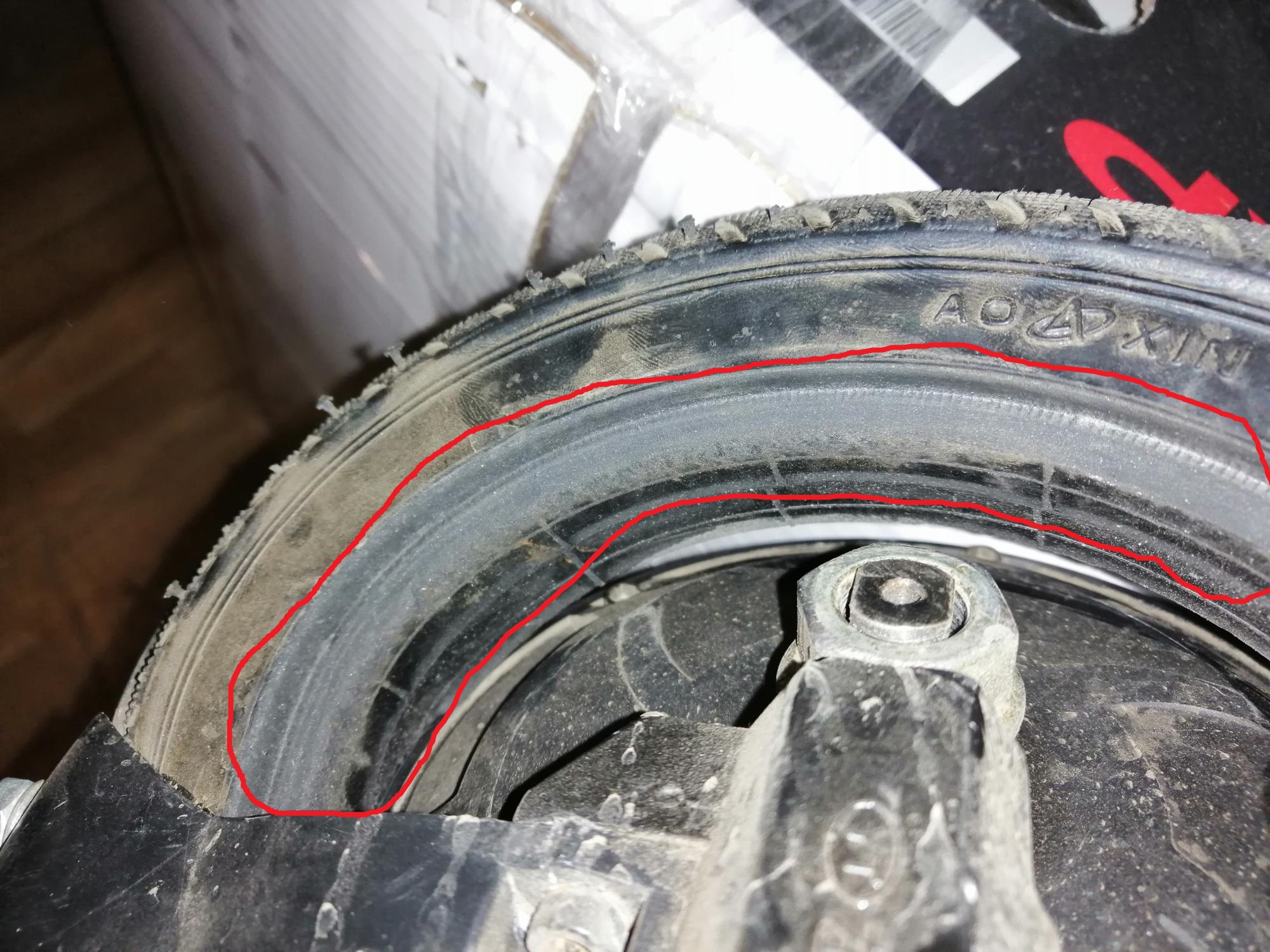

Слетела покрышка с переднего МК. Как это возможно?

PeaceHaver
Цитата: MoRoman от 11 Окт. 2019 в 10:56
нет, не норм.. проворачивалась резина.. на выброс её, собственно выше уже писал.
То, что на выброс, это сразу было понятно. А вот что конкретно не норм на фото?

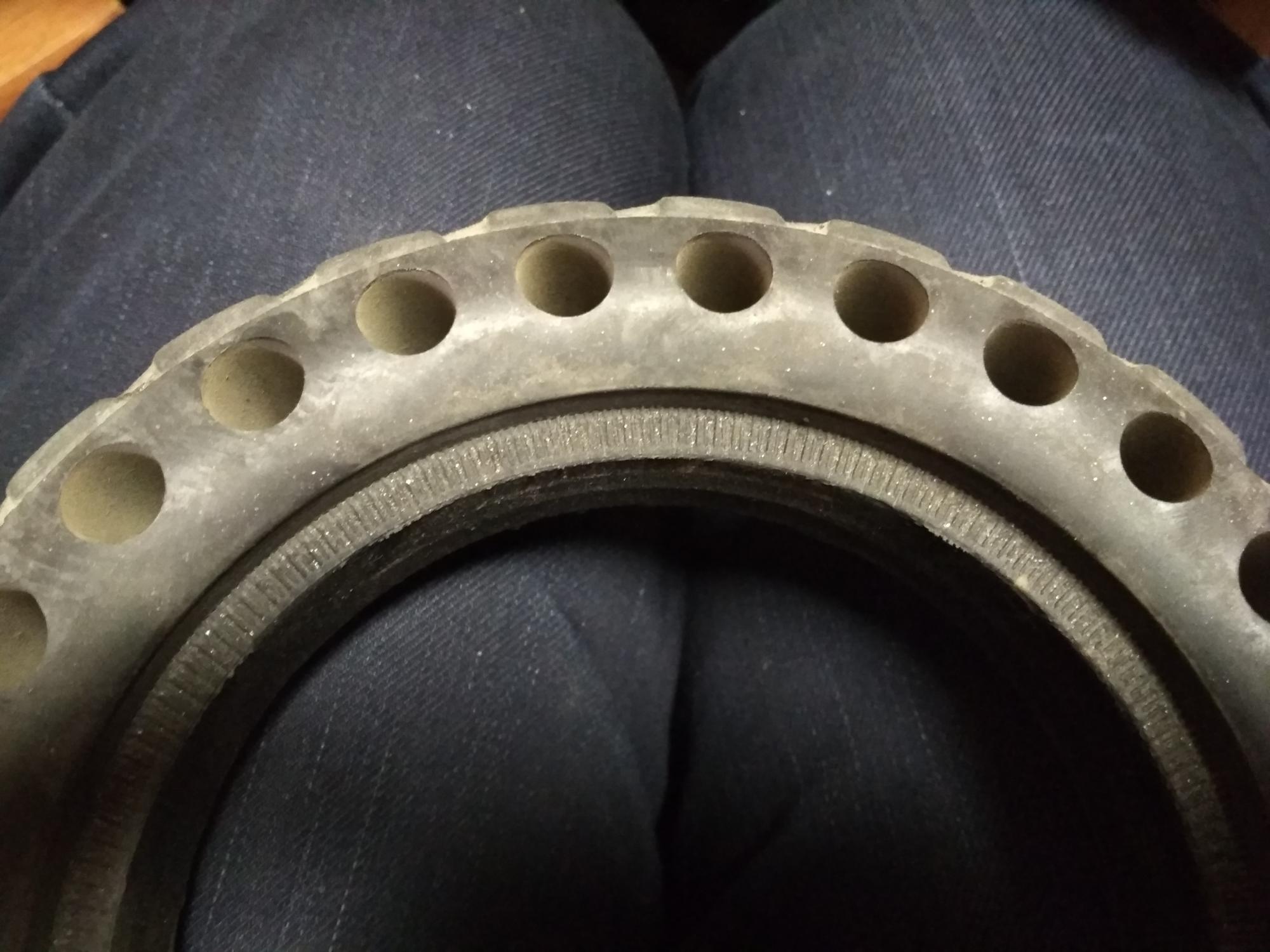

MoRoman
Цитата: PeaceHaver от 11 Окт. 2019 в 12:28А вот что конкретно не норм на фото?
Вот смотри, видно что боковина стерта
Вот тоже покрышка с Куги ,только не родная, у неё видно, что на этом борту насечки не пилены, а она проехала не мало.
PS Взял такую для примера, т.к. лежит рядом снятая, на родной должна быть похожая картинка.

PeaceHaver
Ну вот теперь хоть понятно, как оно должно быть. Короче, ищу снова райзингсан - он хоть и расходуется быстрее, но мягче и цеплячей.
