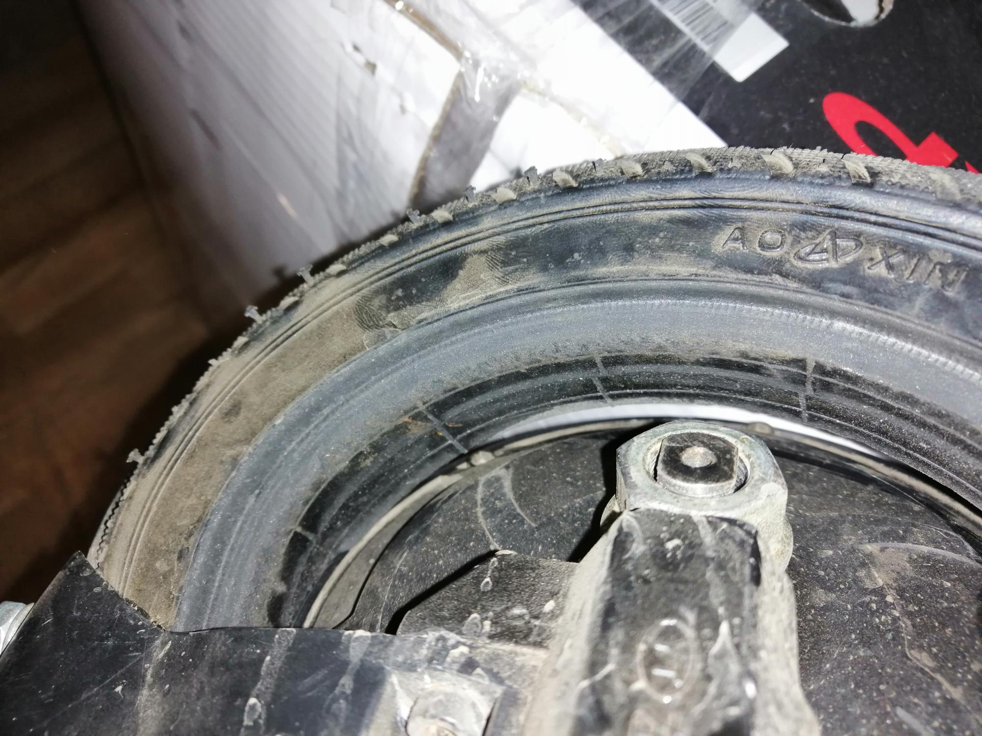

Слетела покрышка с переднего МК. Как это возможно?
Автор PeaceHaver, 10 Окт. 2019 в 15:37

inwin
[user]PeaceHaver[/user], какой диаметр мк посадочной части, какой диаметр внутренней части резины, которая прилегает к мк?
замечали ли вы провороты резины?

PeaceHaver
Цитата: inwin от 10 Окт. 2019 в 18:05
[user]PeaceHaver[/user], а что на борту треснувшей покрышки было написанно?
у меня резина risingsun. проехал 3500 км. проблем не было.
Первая покрышка - аналогично. На эту посмотрел - не райзинг явно, какой-то AOXIN, хрен знает что. Буду райзинг искать-ставить знач.
Добавлено 10 Окт 2019 в 19:06
Оно вот и сейчас в таком перекошенном состоянии, так что замерить возможности нет.
Провороты не замечал.
Вопрос: сложно на таком моторе менять резину, и нужно ли вообще учиться.

inwin
ЦитироватьВопрос: сложно на таком моторе менять резину, и нужно ли вообще учиться.
как пример

MoRoman
Цитата: PeaceHaver от 10 Окт. 2019 в 19:05Вопрос: сложно на таком моторе менять резину, и нужно ли вообще учиться.
не сложно, но бывает иногда немного трудно.
Снять колесо, открутить крышки, разобрать мотор, так будет проще и по факту быстрее. Старую резину срежь ножом и в помойку. Новую надо одеть на ротор, вот тут бывает сложно иногда. Надо немного погреть резину, можно в водяной бане, можно даже в микроволновке, после этого горячую пытаемся одеть. Одели -собственно сибираем всё как было.. :)
Собственно если для тебя это сложно - приезжай, всё тебе сделаю..
ssilk
Цитата: PeaceHaver от 10 Окт. 2019 в 19:05Провороты не замечал.
Посмотрите на края(цилиндрическая часть) крышек, на новых крышках там видны риски от резца... Если проворот был, думаю, что был, то эти края становятся как бы пошкуренными...

PeaceHaver
Ну вроде норм

MoRoman
Цитата: PeaceHaver от 11 Окт. 2019 в 10:54Ну вроде норм
нет, не норм.. проворачивалась резина.. на выброс её, собственно выше уже писал.
