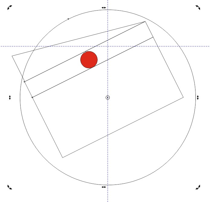

Всем прт. Засел за создание тачки из гироскутера и столкнулся с проблемой.
При нажатии педалей центр оси в гироскутере. Потому будет смещение крепления (красным).
Как решить эту проблему?

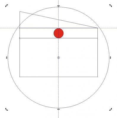

Для примера: центр оси в гироскутере

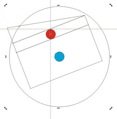

Центр оси в жестком поворотном  креплении - колесо гироскутера уходит назад.
Ну и если будет жесткое крепление к педалям - будет его ломать при поворотах.
Вперед-назад одинаковое смещение, проблем вроде не возникнет.
Пока рассматриваю такой вариант крепления.
Но может я ошибаюсь?

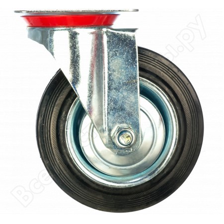

Задние колеса на поворотной платформе типа таких:
vzhik777
Вот. Нашел что нужно. Но только оптом.
В рознице на али не вижу.

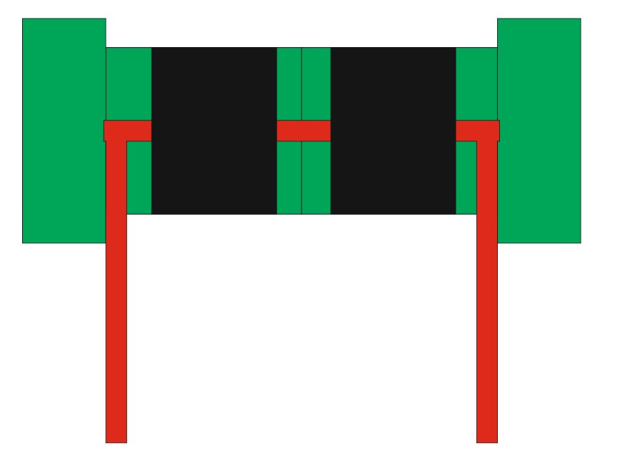

Есть еще такое решение, пластиковый корпус от крепления хомутом не пострадает, будет жесткое крепление.
Самому можно сделать. На промежуточные кольца опирается.
Но уж больно не хочется середину нагружать.
Или может я зря переживаю?
Для примера 150 кг как на колеса распределятся?
Хотя мне кажется, что и 50 кг на середину гирика нехило давить будут.. Да еще так точечно - как шилом в кожу.
И выдавят пластик вокруг мет. стержня.
Я просто рукой на середине отжимаясь чувствовал, как он в этом месте прогибается и поскрипывает корпусом. А при езде еще больше нагрузка будет.
На педали думаю все-таки понадежней - к колесам ближе. Они крепче.

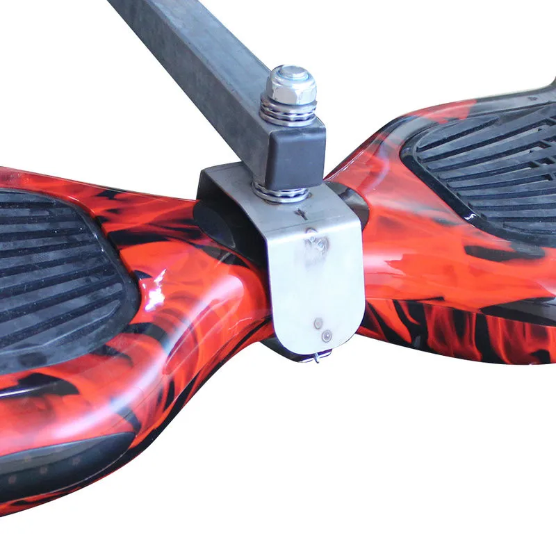

vzhik777
Как и предполагал - на ползунках крепление. Как раз то самое смещение относительно центра оси гирика:
Цитировать
А болтики - аля педали:
Цитировать
Хотя непонятно. Если руль поворачивается, то только одинаковый наклон нужен вроде. И все.
На перелом педали могут и не работать. То есть смещение одна относительно другой для поворота.
vzhik777
Похоже все таки не ползунки для смещения в поворотах, а просто на разные гирики.
Но тогда не понятно, зачем было мудрить с шарниром и болтиками аля педалями?
Напрямую бы соединили и все, раз рулем поворачивается.
Ладно. Бум свое клепать.
