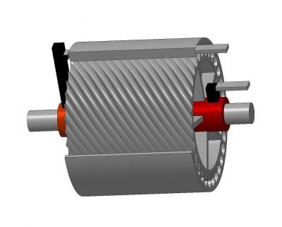

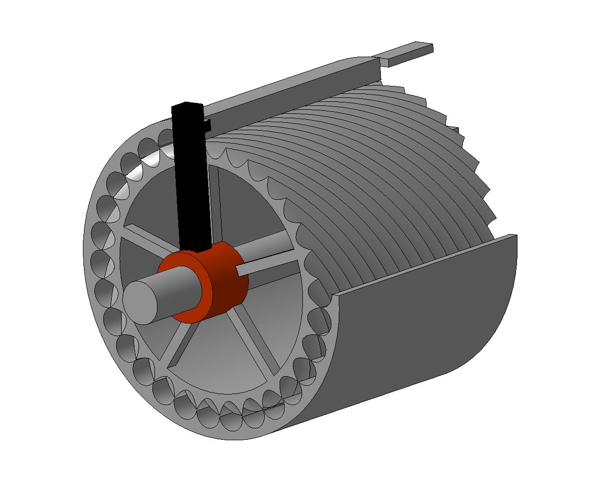

Представляю теоретический проект электродвигателя постоянного  тока ,основанный на   методе  изменения формы поперечного сечения  проводника ,основываясь на картины диаграммы магнитных полей, где напряженность (индукция) концентрируется на  концах прямоугольного   поперечного сечения проводника, можно поступить следующим  образом,
а именно статор и ротор  электродвигателя имеет волнообразное поперечное сечение  с одних  стороны ,где на пиках волн должно образовываться  напряженность (сконцентрированность)  циркулярного магнитного поля прямого проводника ,таким образом на этом эффекте можно построить  простой электродвигатель не имеющий обмоток .
Двигатель должен работать следующим образом .Ток поступая  от источника через скользящий контакт на роторе проходит через волновую в поперечном сечении проводник ротор закрученную в спираль, далее выходя через скользящий контакт ток  попадает на контакт статора , проходя через статор имеющий в поперечном сечении волнообразную форму,  далее через контакт соединенный с источником тока .Вращение ротора происходит за счет взаимодействия магнитных полей закрученного ротора, с прямым статором .
Как известно два параллельных проводника отталкиваются если по ним протекают разнонаправленные токи ,если представить что эти два проводника  труба в трубе ,то  разнонаправленные токи проходящий по ним  будут распирать внешнюю и сжимать внутреннюю трубу в радиальных направлениях , при этом  стремясь   взаимно отталкиваться  в осевых направлениях ,и наоборот, если по ним протекает однонаправленные токи ,то трубки проводники  будут втягиваться  друг в друга ,  теперь  что бы радиальные и аксиальные  силы отталкивание перевести во  вращение ,необходимо создать для этого условие ,в виде спиральной односторонней  нарезки  с волновым сечением на  роторе, или статоре.
Второй вариант работы такого двигателя теоретически предполагается  без электричества ! , ведь электричество в первом варианте нам нужно только для того чтобы получить циркулярное магнитное поле .
Предварительно циркулярно намагниченные статор и ротор  из соответствующего  материала , так же должны взаимодействовать ,и вызывать вращение ротора .
Многочисленные попытка сделать двигатель на постоянных магнитах без электричества , обречены на провал ,и если есть таковые то они работают в составе с электромагнитами, и  способны  совершать только  собственное вращение, не производя полезную работу, быть может это потому что все они основаны на полюсных магнитах ,их  проще  найти ,купить , у многих слово магнит ассоциируется именно с полюсным магнитом , нежели магниты с циркулярной намагниченностью ,которых вовсе нет,и изготовить такой магнит самому гораздо сложнее.

Корпус думаю подойдет от автомобильного генератор или стартера ,благо там есть боковые крышки с щеточным узлами  ,исходя из этого  подготовит чертежи файлы ,и отправить на ЧПУ ,думаю пока так.

угол этой резьбы лучше 45 градусов делать!  не туда не сюда
относительно статорных ?  ну я тоже так думаю.

Этот двигатель суть, катушка -сердечник .
Магнитопровод здесь не нужен это плюс.
Сердечнике  в катушке не усиливает электромагнит .
Чем больше параллельных витков в катушке ,тем меньше сопротивление.
Чем  меньше сопротивления ,тем больше индукция.
Чем меньше сопротивления ,тем меньше напряжения.
Чем меньше напряжения ,тем меньше  последовательных банок .
Чем больше параллельных банок ,тем больше ёмкость.
Чем больше ёмкость ,тем дольше автономность.

Цитата: Павел Большаков от 27 Сен. 2020 в 19:45Магнитопровод здесь не нужен это плюс.
Вы магнитные линии сначала нарисуйте, только по ним станет видно нужен магнитопровод или нет.
Non credo quia absurdum
Даже если он будет нужен можно же и без него  :exactly: если цель именно в этом.

Двигатель предполагается именно без магнитопровода , цель облегчить ,упростить ,удешевить ,а то что магнитные линии будут выходить за пределы катушки ,это предполагалось ,сердечник то он все рано втянет,и потом в плане векторного взаимодействия катушки и   сердечники ротора, находятся на самых выгодных позициях , прямое втягивание ,в отличии от классических ,в коих векторы работают по касательно ,и основные силы направлены не на вращение ,а радиально,а это в принципе не правильно.
