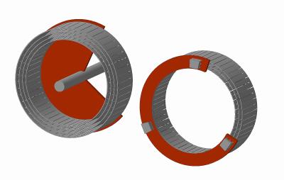

Изучая электромагнитные взаимодействия контуров ,пришел к идее возможности создания без обмоточного электродвигателя , то есть    первичного (статор ), и  вторичного(ротор)  на принципах реакции контуров относительно друг к другу ,как известно ток в проводнике первички  порождает такой же ток рядом расположенного замкнутого проводника (контура) вторички  с противоположным направления тока относительно первички,
и как следствие этого, относительное отталкивания друг от друга , остается найти  способ как увеличить МСЛ не прибегая к  классическому принципу наложения МСЛ методом многовитковой намотки проводов ,такой принцип существует ,основан он на изменении формы поперечного сечения проводника ,на Рис  диаграммах картин МСЛ многократно  увеличиваются на краях прямоугольного сечения проводника,  а раз так ,то на этом принципе вполне возможно собрать электродвигатель ,на Рис 1 показано как это может выглядеть ,статор с трехфазным зигзагообразным проводником создает вращающее магнитное поле ,ротор с замкнутыми цепями реагирует на магнитное поле статора и начинает отталкиваться что приводит к постоянному вращению ротора .

А можете сравнить по "кпд использования магнитного потока" с обычным железным мотором?
Павел Большаков
#214
С железным , еще и КПД ,весьма неожиданная просьба, но если учитывать что в таком принципе электродвигателя ,отсутствуют обмотка и магнитопровод ,а значит и  связанные с этим потери ,то КПД и удельная мощность должна быть на порядок выше  классических электродвигателей.
Цитата: Павел Большаков от 20 Сен. 2020 в 22:37
С железным , еще и КПД ,весьма неожиданная просьба.
С железным магнитопроводом. Тут уже обсуждали, для чего он используется. Так что просьба совсем не неожиданная.
