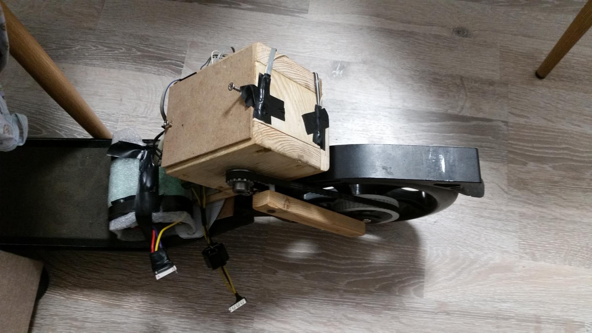

Alexandr8
мой самопал
1) модель Самоделка
2) двигатель самодельный (предел мощности неизвестен) нагружал пока до 130 вт еле теплый (39 градусов)
3) на скорости 10 км/ч кушает 2 Ампера 32 Вольта (50-70 Вт) по ровной дороге, подниму напряжение отпишу сколько будет на 15 км/ч
интересно заводские мотор колеса более экономичны или я "изобрел велосипед"...
также интересно от мощности двигателя зависит потребление на низких скоростях имею ввиду если ехать на скорости 15 км/ч на двигателе 250 вт или 4 квт, потребление будет одинаковое?
еще интересно сколько жрет моторколесо если запустить его на фиксированной скорости 15 км/ч в воздухе, вхолостую (у меня получилось 0,3А 32В)
PS: мой вес 85 кг а самокат 7,2кг

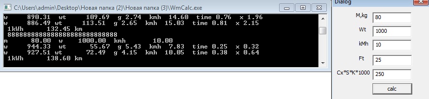

x256
Цитата: Alexandr8 от 10 Окт. 2019 в 00:56на скорости 10 км/ч кушает 2 Ампера 32 Вольта (50-70 Вт) по ровной дороге
кпд вроде хорошее почти как расчет, правда вес неизвестен и накат

а вот тут пожалуйста поподробнее, что за прога? где скачать как пользоваться?

x256
Цитата: Alexandr8 от 10 Окт. 2019 в 23:13а вот тут пожалуйста поподробнее, что за прога? где скачать как пользоваться?
https://electrotransport.ru/index.php?topic=57073.0
данные для ввода
1  масса кг
2  мощность при старте Вт
3  скорость до какой рассчитывать, и на этой же скорости показывается расход
4  сила трения колес и трансмиссии в Ньютонах зависит от веса и коэффициента трения то есть =mgk,  либо для к=0.02 просто масса /5,  ещё можно
  сымитировать горку  в данном случае подавляющая сила будет =m*g*sin(угла), тоесть для 10 градусов  масса*1,7 , поэтому для горок нужны десятикратные   мощности
5 коэффициент относящийся к трению воздуха, для велосипеда 250 опять таки зависит от площади ездока
мощность рассчитывается на колесе при 100% кпд поэтому при сильном расхождении скорее всего кпд низкий
Alexandr8
крутая прога сами писали?
я посчитал с учетом кпд реальная тяга 73,6вт а прога при тех же параметрах выдала 74,5

x256
Цитата: Alexandr8 от 11 Окт. 2019 в 09:01крутая прога сами писали?
Сам. Забыл предупредить прога понимает целые числа, после запятых прога не воспринимает.

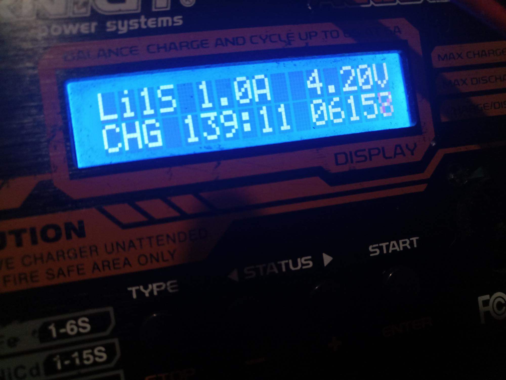

Какой у вас расход классный у многих. Особенно удивляет 39 банок по 3000 и пробег в 40км. Почему то у меня 40 банок по 3500 и я не могу проехать больше 25км на сегодняшний день. Правда периодически всплывают сюрпризы типа мертвых подшипников... Тут вот выяснилось что новые которые я поставил оказывается были сухими и возможно нормально и не работали никогда... ну и не особо тепло, но тем не менее... У меня расход получается больше 20втч/км. Скорость максимальная 30км/ч
Вон я сегодня проехал 15км и вот заряжается стоит
И это на 11s (показания с 11-й секции, остальные 10 заряжаются обычным самокатным зарядником 42вольта)
