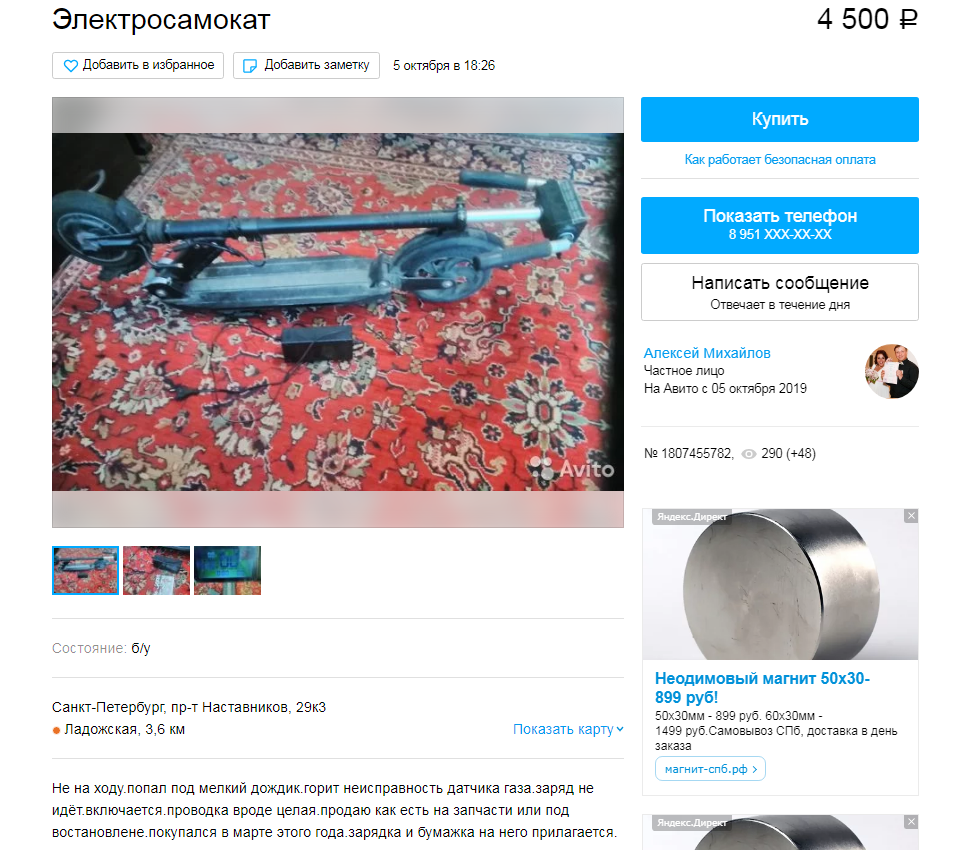

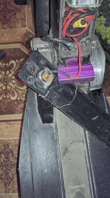

Всем привет, возник вопрос на сколько целесообразна покупка самоката Б/У с ремонтом или сборкой на основе его ?
Продается такой и похож на Kugoo s2 но выдает ошибку датчика газа, что могло сломаться и сколько может стоить ремонт ?
(если китаец и оригинал)
Если еще дохлая батарея это ерунда заменить смогу- аккумы есть
inwin
#1
[user]Muttel[/user], возможно там сгорела копеечная деталь. если есть опыт в ремонте, то можно попробовать его починить.
ошибка по датчику холла. возможно дх отошел на курке, его нужно чуть сместить, возможно эта ошибка возникла из-за низкого напряжения в батарее, менее 32 вольт. в любом случае нужно диагностировать. так, по фото, сложно сказать в чем не исправность.

MoRoman
[user]inwin[/user], Дим, лично я этот самокат не купил бы... ;) не похоже, что там копейками отделаешься...

Горит ошибка ручка газа - может холл а может дисплей...
Не заряжается - минимум BMS ... и кстати не ясно, что там за батарея, может и 10S2P
Как он включается не понятно, не удивлюсь, что только с ЗУ.. т.е. однозначно с батареей проблемы.
На фото отстегнут разъём МК, вопрос - почему? Может так катить было легче? Если да - то и контроллер горелый...
Далее, смотрим на дисплей - он нового образца, слепой и с такими дисплеями уже пошли несовместимости... и есть вероятность вляпаться...
Итого имеем за 4500р. груду железа, в которую ещё не известно, сколько надо ввалить, чтобы это железо поехало... и не факт, что выйдет дешевле, скорее наоборот...
Вот собственно и вся моя математика и поэтому лично я его не купил бы.

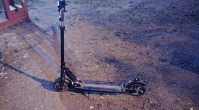

Muttel

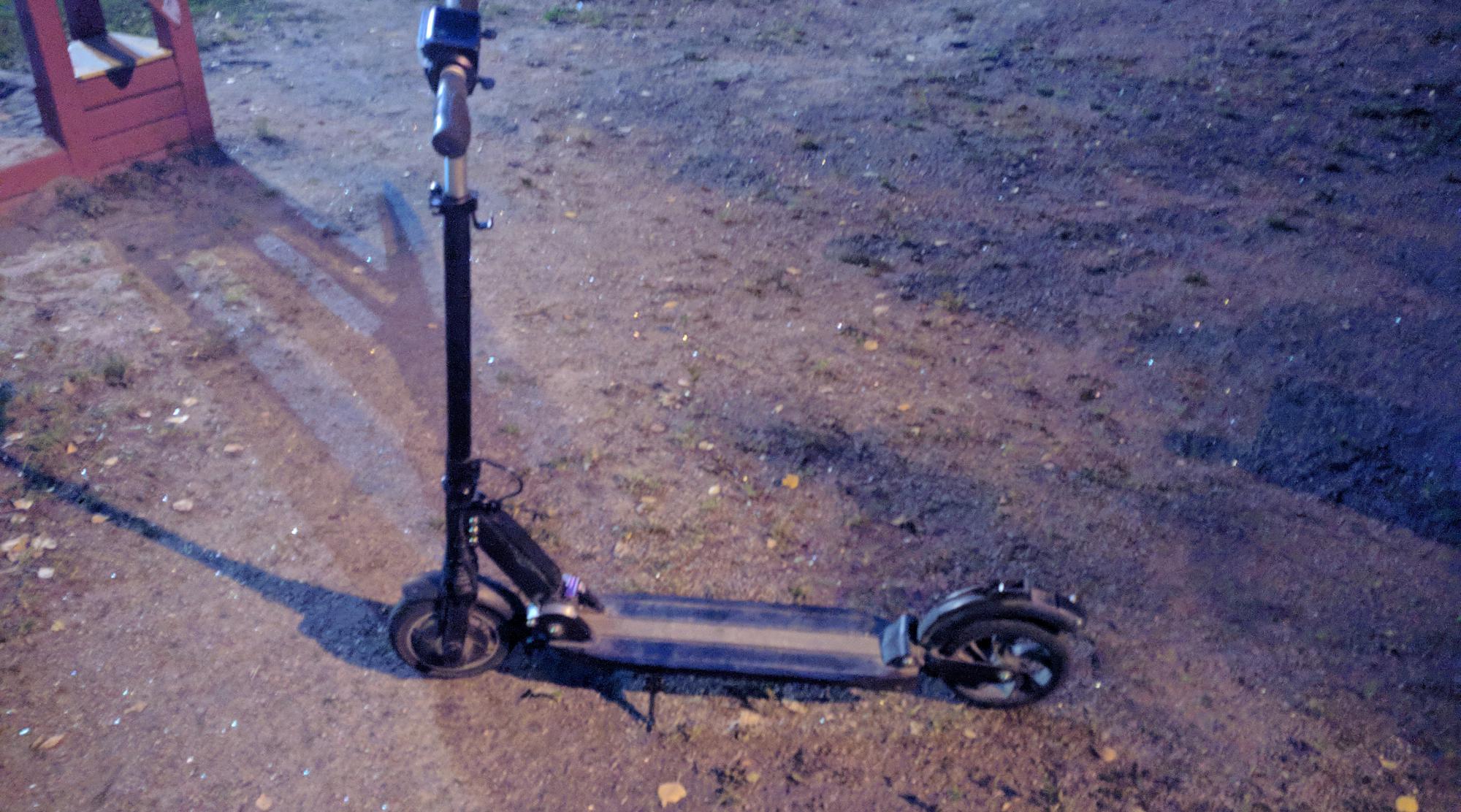

Взял его, за 4к, внешне вроде норм, докатился на нем и ничего подозрительно не замечено(аккум в 0)
Оказалось это kugoo s3

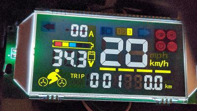

Спасибо, вовремя, дело в батареи

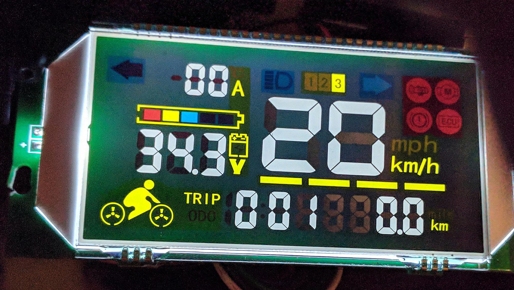

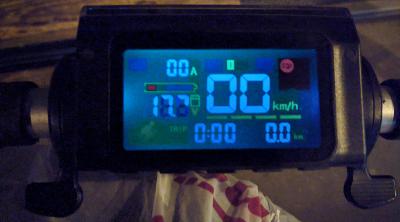

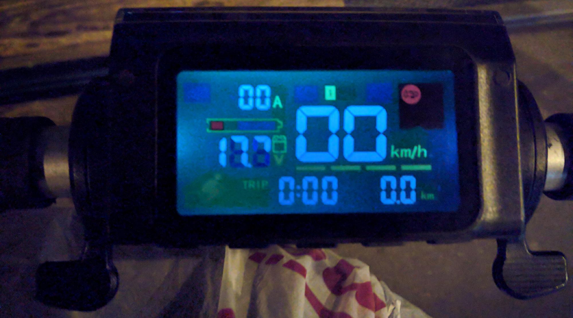

в выкл состоянии 36.1 когда подкл 13в
Muttel
Итог:

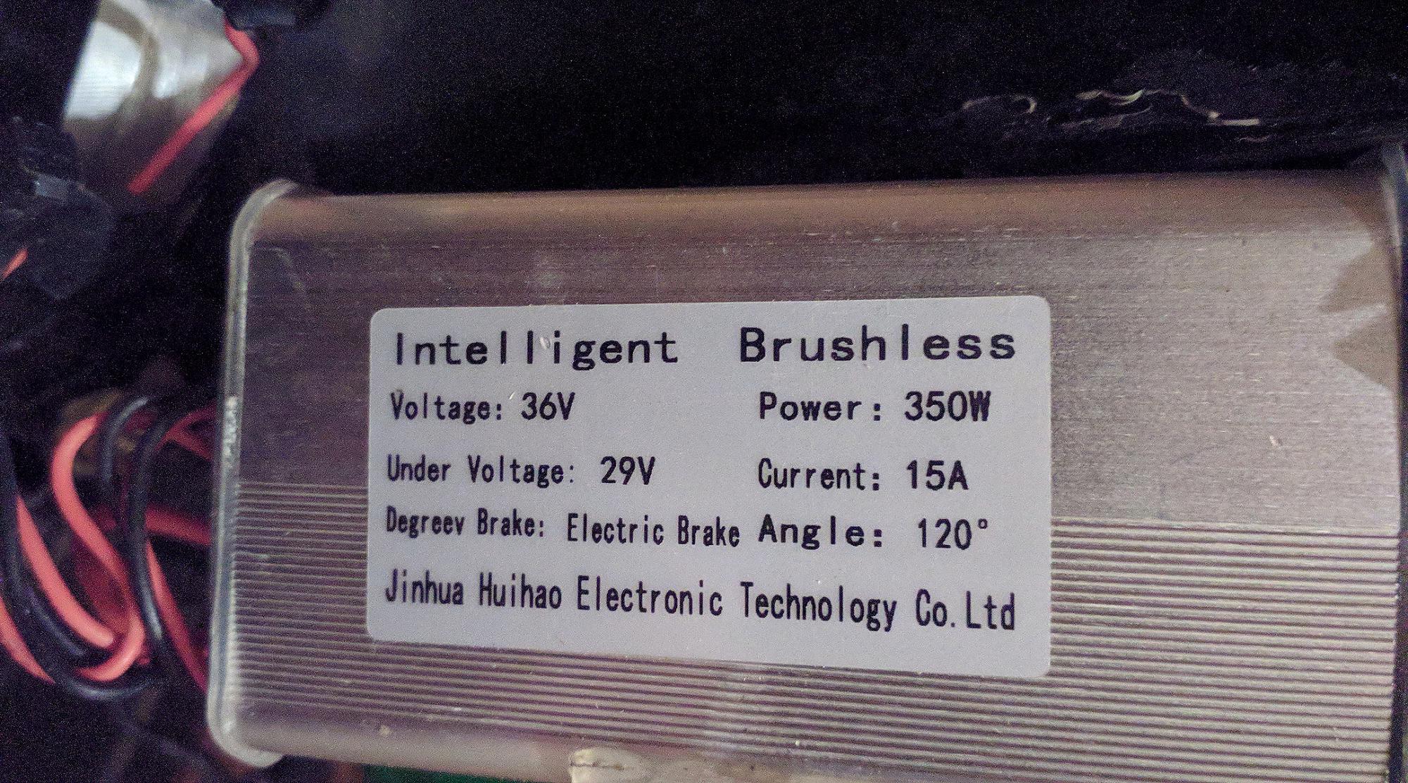

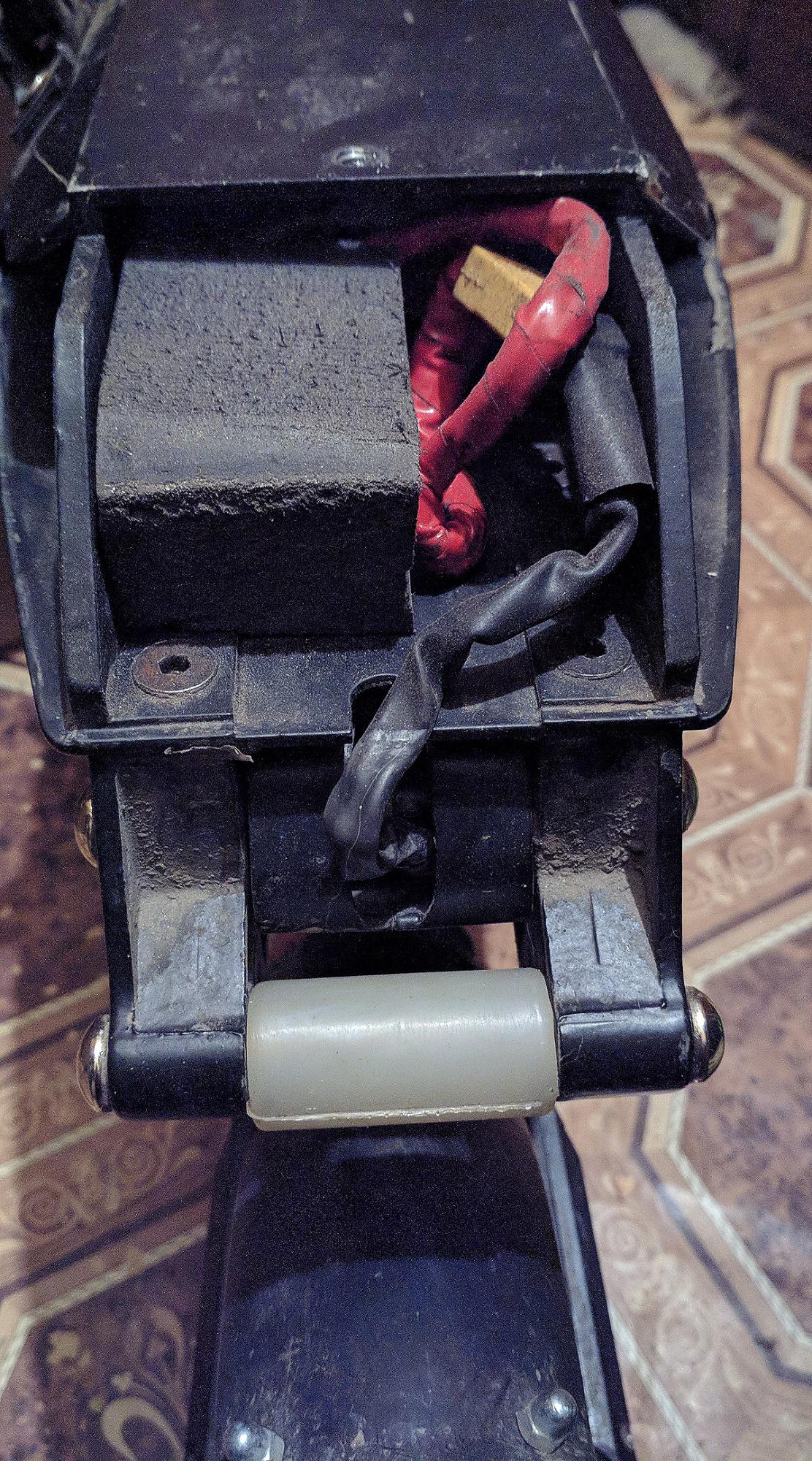

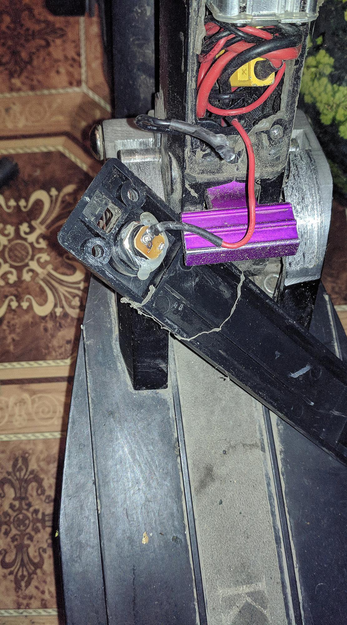

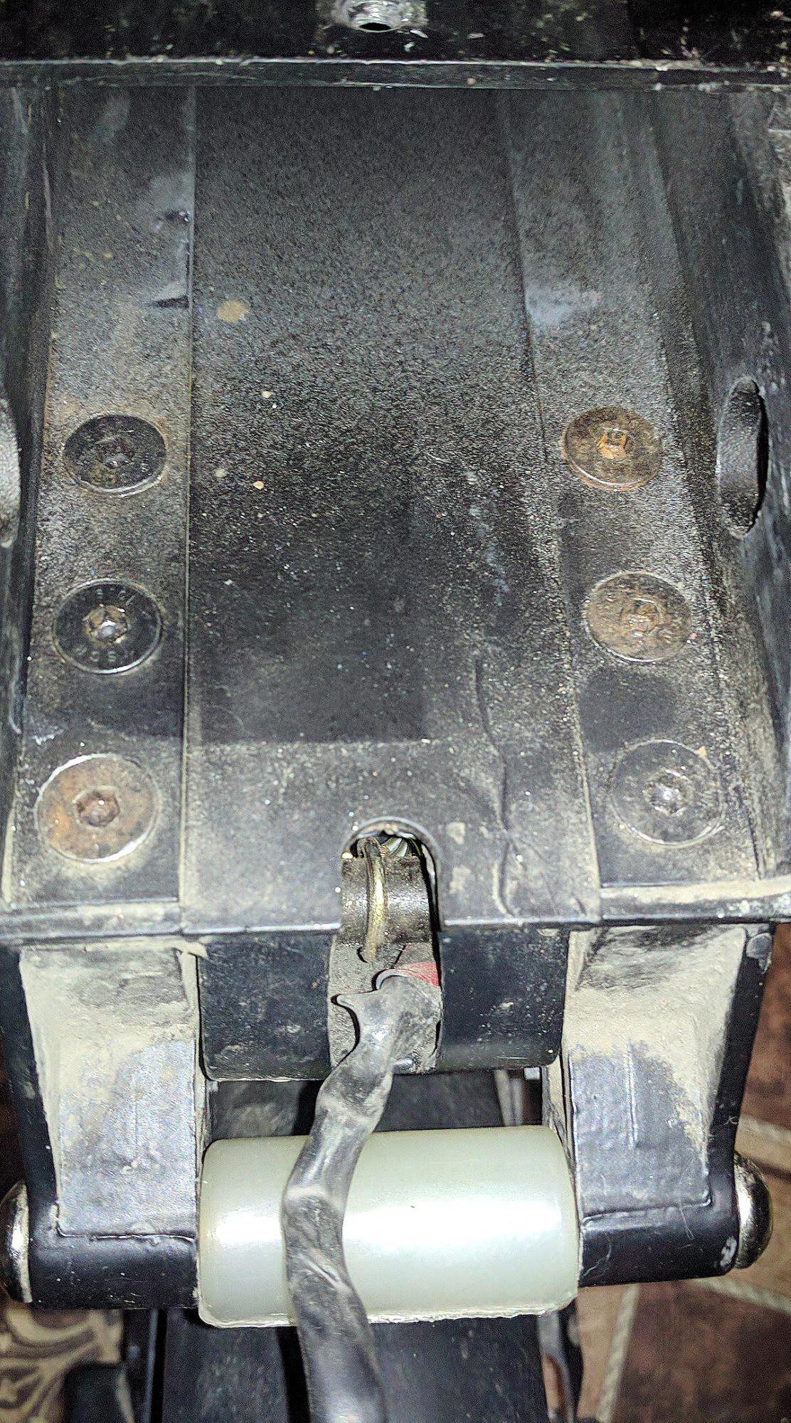

Прошелся по всем механизмам и частям и проблем никаких не обнаружил кроме как оторванного провода питания внутри- он говорил что не заряжается (я его откл и теперь не знаю куда вставлять разбем(
и откл проводов- продавец говорил что сам что то там откл и датчики в ручки вывалились нужно приклеить. Следов воды не обнаружил- есть капелька на винтах но это ерунда

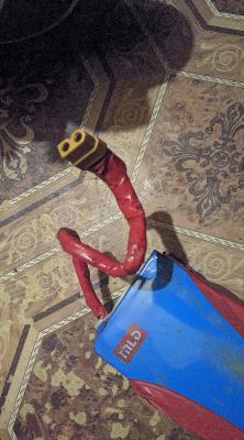

Не обошлось без синий красной изоленты от аккума до контролера- нужно провода перебрать а то страшно так- говорил что перетерлись
На счет ошибок которых он говорил- оказалось что провод от мотора был воткнут не до конца)
И аккум, отключенный показывает 36.1в а после подключения к самокату 13в!- нужно разбирать

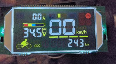

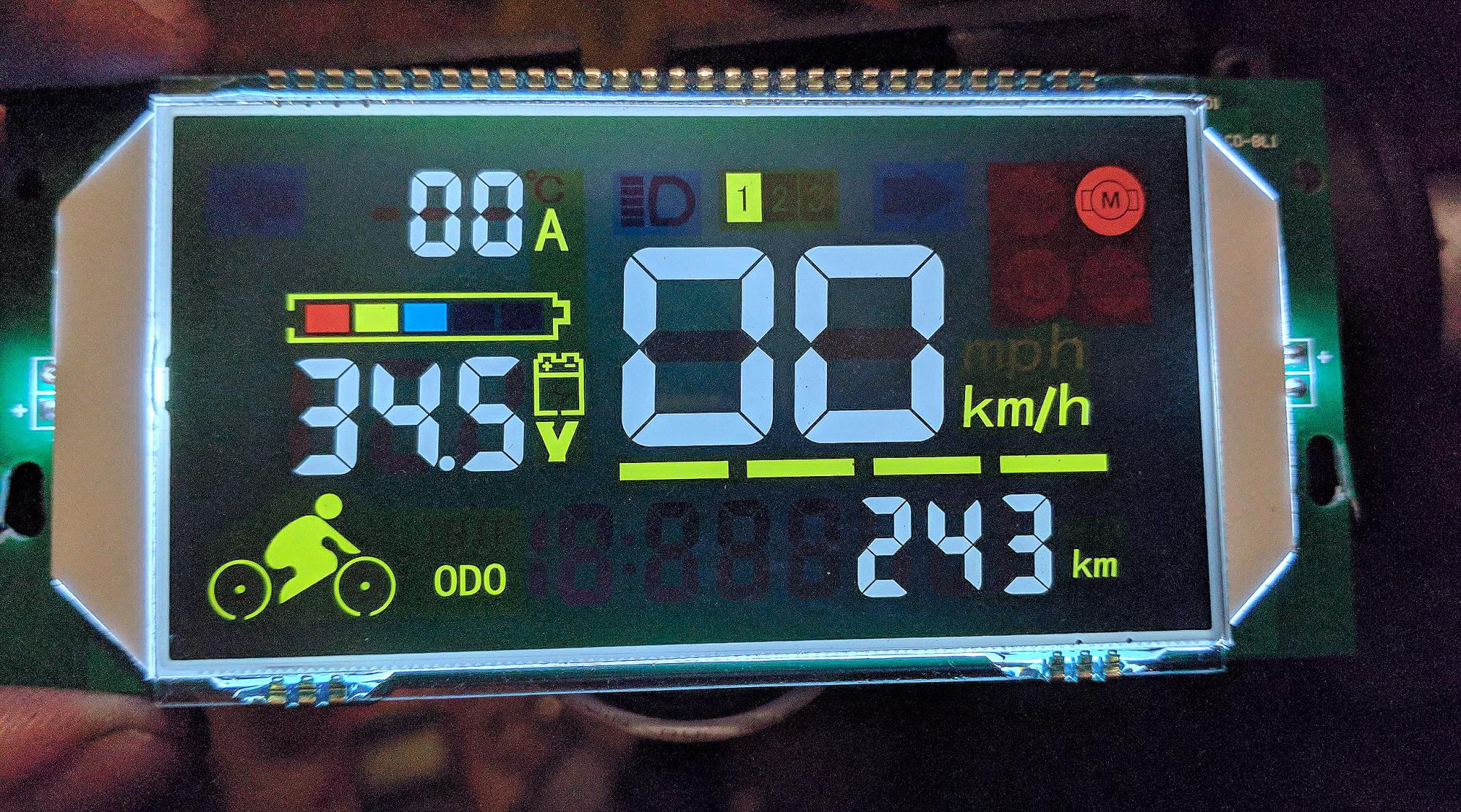

Подключил свой аккум от велика и о чудо все работает, показывает всего 243км что проехали но это мало за 6 мес но все равно очень рад что он работает!!!!
Отпишусь потом что на счет аккума

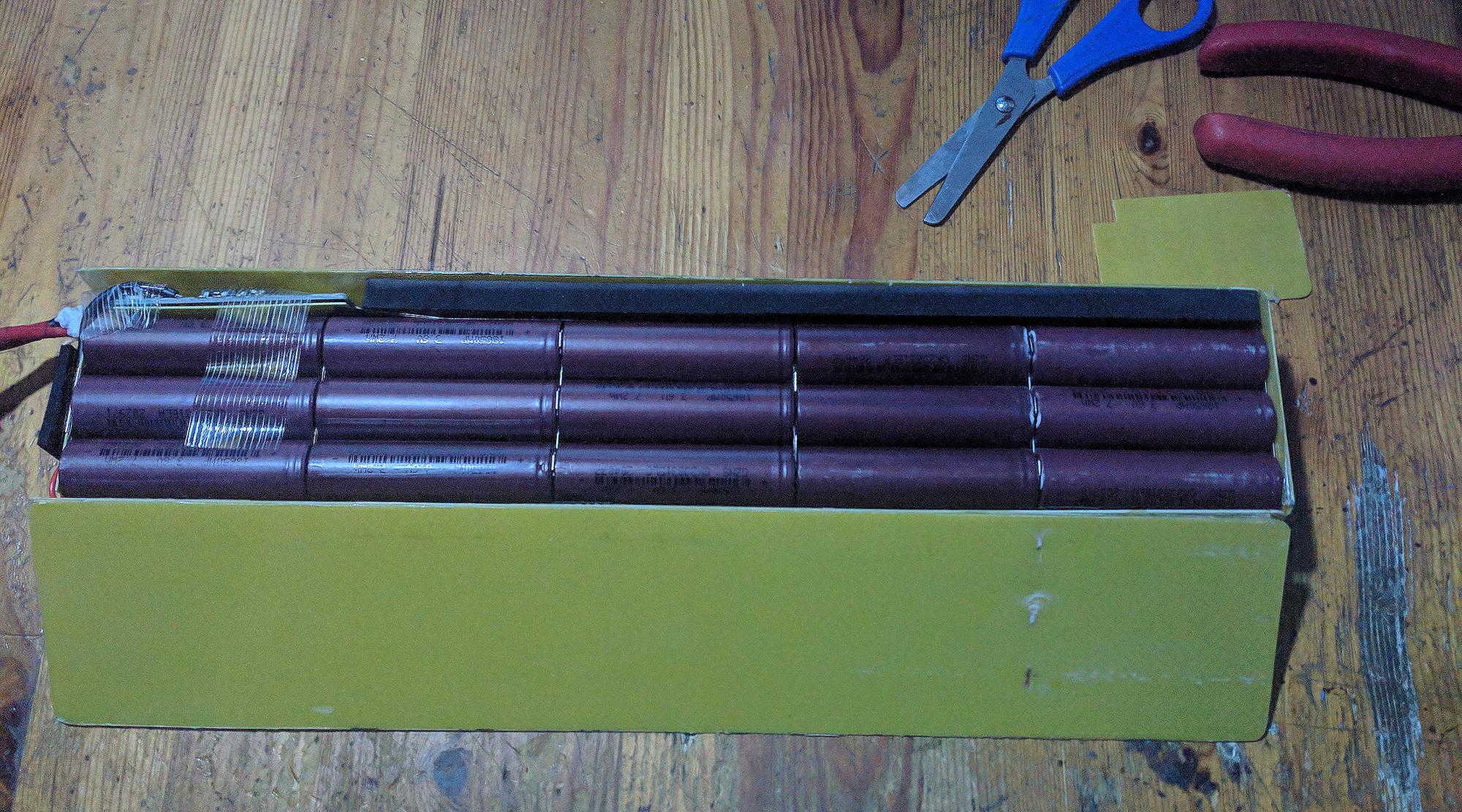

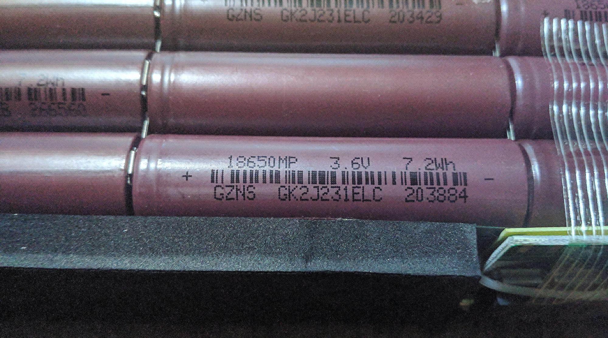

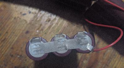

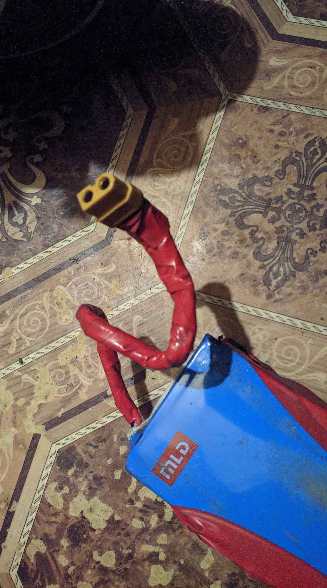

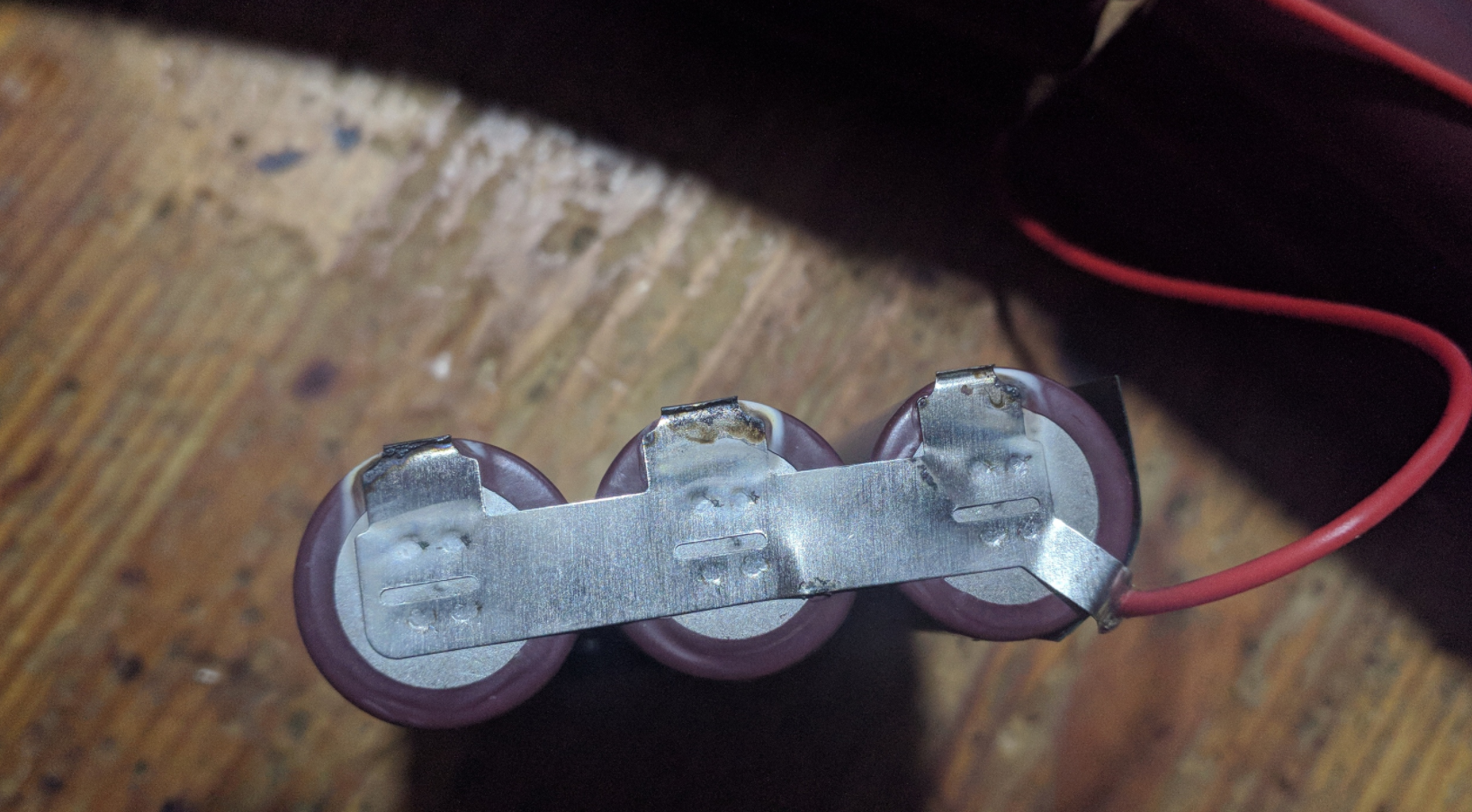

Разобрав аккум сразу бросились в глаза следы не текстолите словно что то бахнуло, разобрав полностью обнаружил что контакты на всех 3 аккумов от сборки просто оторваны со следами гари- это объясняет почему на жк дисплее напряжение скакало
Напряжение на одной стороне 4.05 на другой 4.04 на оторванной части 4.05- расбалансировки сильной не обнаружил
(фотографии что то шарпит после загрузки)
Что могло привести что одну ячейку оторвало  и на сколько безопасно ее использовать ?
