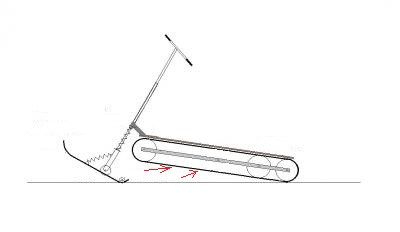

В прыжке гуся может отходить снизу от средней звездочки.
Но вообще-то гуся натянута достаточно хорошо, без провисов снизу и сверху.
Засада в том, что на морозе резиновая гуся теряет свою эластичность, и один из моторов по сути (условно)  работает на прокрутку самой гуси. Увы, это плата за "гусеничность". И только два остальных работают по прямому назначению.
С двумя моторами не получится прыгать по сугробам и подниматься в крутую горку. Только традиционные парковые покатушки. :neg:

Действительно я забыл, что в моем "наклонном" варианте при езде по твердому накату
гуся большую часть времени будет опираться лишь на заднее колесо и переднюю лыжу, а центральная нижняя часть гуси будет провисать. И тут, как ни натягивай гусю, все равно иногда возможны  подскоки  середины ее верхней части. То есть, срыв зацепления среднего колеса весьма вероятен.
Однозначно его надо переносить в заднюю часть гуси.
Александр CRV
Ну вторая компоновка лучше на мой взгляд, но совет не в этом был. Вот у Вас катковая как бы подвеска, хотя тут не очень применимо это выражение т.к. все катки ведущие. Если например в классическом снегоходе между крайними звездочками была бы склиза то правильным натяжением считается если в середине между склизой и гусеницей влезают два пальца. Если меньше то гуся перетянута, если больше может слететь. В Вашем случае если два пальца то средний мотор будет проскакивать  если меньше то натяжение гуси будет отнимать значительную мощность у моторов. Ну можно конечно и наплевать на это, так чисто академический интерес. Но в случае когда два мотора рядом провис на моторе будет меньше же и по идее и этот момент улучшает. Но я думаю вы недооцениваете мощность двух хороших моторколес разогнанных по напряжению и току. При отрицательных температурах их трудно перегреть. Но вот хорошие ли они только вскрытие покажет.
Да а вот теперь совет. Гусеница на морозе не так уж и сильно дубеет и все равно остается эластичной. Так вот на кренах она подгибается. Ну т.е. это такие крены которые трудно прогнозировать если проезжаешь какуюто канаву или в наклоне а у тебя край гуси подогнулся на 30 градусов. Так что катки все таки я бы поставил. на края.
DED
А чем чревато подгибание гуси?
Честно говоря, я даже рассчитывал на упругость подгибания гуси на поворотах. Чтобы давать небольшой крен самокату на поворотах. Нагрузки весьма умеренные, да и слететь гусе некуда - по бокам защитные панели.
Кроме того, мотор-звездочка за счет ширины обода самого мотора и звездочки получилась почти во всю ширину гуси.  И это прибавило устойчивости к продольному скручиванию гуси.
А с переносом среднего колеса ближе к корме нарисовалось еще одно качество подобной гуси.
Так как постоянно движение идет с продольным углом атаки гуси, то все удары небольших набегающих препятствий будут приходиться на ее нижнюю часть  между первым и средним колесами.  И тут упругость резиновой гуси будет играть дополнительную амортизирующую роль.

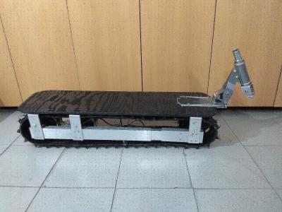

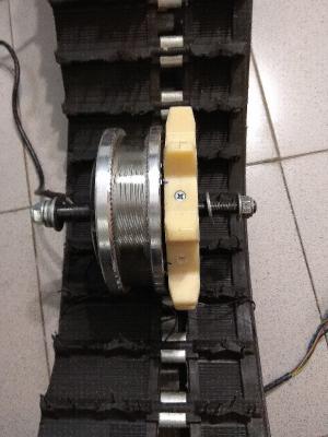

DED
Провел несколько натурных экспериментов с трехмоторной гусей.  Вместо снега пришлось использовать большие кучи с опавшей листвой, травой и ветками на глазах изумленных дворников. Пока без рулевой лыжи просто блок гуси.
Остановить вручную вращение гуси невозможно. Также она не перестает вращаться при упоре в стену. Буксует и рвет под собой землю, норовя срезать протектор. Судя по ощущениям, может забросить с ветерком любого седока в крутую горку.
Но при этом токи запредельные - около   40А!  С планируемыми батареями 36В 15Ач это несоизмеримо много. Либо предельную  мощу уменьшать, либо батарею увеличивать.
Но это вопрос для любого электротранспорта.
Зато выявилась специфическая засада при использовании в гусе трех тяговых моторов.
С двумя крайними никаких проблем нет. Постоянно в хорошем зацеплении с гусей. Но вот третий посередине при попадании между ним и гусей снега, листьев или травы выскакивает из зацепления, начинает раскручиваться и через какое-то время снова рывком цепляется своей звездочкой за перфорацию гуси.  Не помогает даже сильный натяг гуси.
Прав таки был уважаемый Александр CRV, третий лишний.  :exactly:
Буду переделывать.

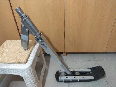

DED
#31
Сегодня прикинул переднюю лыжу с амортизатором. Длина хода амортизатора 130мм.  Это для езды в "задней стойке" с задранным носом.
В лыжу встроены два ролика для езды по асфальту. Они не будут мешать при езде по снегу.
Если будет слишком напряжно мелким держать баланс в самокатной стойке,  всегда можно добавить на гусю низкую седушку на амортизаторе. Пока не подрастут.
Что-то вроде этого https://www.youtube.com/watch?v=sEae9JYh9DQ

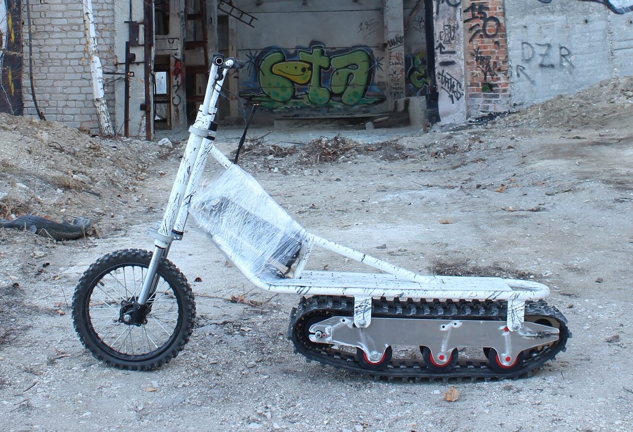

DED
Вот тут подробное описание создания точно такого же девайса. https://pikabu.ru/story/yelektricheskiy_snoubayk_5763149
Особенно полезными оказались ответы автора в обсуждении.
