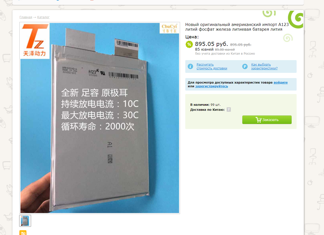

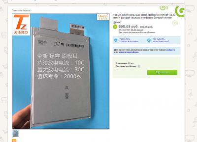

Здравствуйте всем!
Планируется к сборке батарея на ~100 вольт, и токами до 100-150 ампер краткосрочно.
Интересуют к покупке пакеты А123 20А с тао
Кто нибудь пользуется такими? что скажете о надежности, действительно ли они могут 10С и 5С долговременно, или может рассмотреть другие варианты
alayf78
1)а-123 не сущесвует уже много лет.
2) пакеты требуют соблюдения особых условий при монтаже,их нельзя просто скрутить скотчем и засунуть в ящик,так они долго не проживут и превратятся в вини-пухов
если берете лифер то нужно брать что-то типа этого https://goldenmotor.ru/akkumulyatory/prizmatic-cell-lifepo4-10ah/  чтобы не постигло разочарование после покупки б\у элементов с алиэкспресса под видом новых и соответственно полудохлых :kidding:
Gunman
Спасибо за разъяснение, я в курсе этого, 2й сезон откатал на пакетах, представление с чем столкнусь есть.
