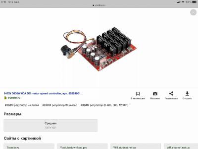

Помощь нужна в подборе электродвигателя 12 вольт(только 12  и не более) и ШИМ к нему.Мощность предполагается от 300-350 ватт  обороты 3-6 тыс Двигатель соответственно должен справляться с длительной нагрузкой.

ШИМ контролер https://ru.aliexpress.com/item/32853920893.html?spm=a2g0s.8937460.0.0.38c42e0eScCXcd Слишком мощный по току, но подходящий не смог найти, Пусть будет с запасом? Меньше греться будет

Цитата: DokSS от 26 Сен. 2019 в 11:25ШИМ контролер https://ru.aliexpress.com/item/32853920893.html?spm=a2g0s.8937460.0.0.38c42e0eScCXcd Слишком мощный по току, но подходящий не смог найти,
Для 350Вт мощности этого ШИМ контроллера впритык и надо будет думать над охлаждением
