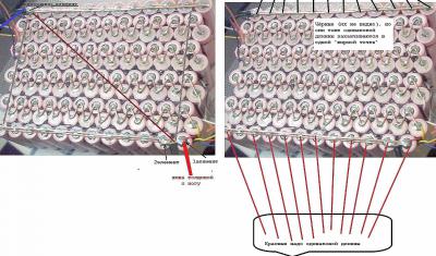

"Напали" на [user]Рустам.М[/user], а он просто хотел объяснить, что между 1и2 элементами на проводнике будет падение напряжения, в результате от больших токов первый элемент будет перегружаться, а второй будет чуть менее нагружен.
Например сопротивление сдвоенной шинки 4мОм, эти 4 мОм от первого элемента добавляют к каждой из последующих 15 его ячеек , по 0.266мОм.
В своё время были обсуждения что токосъём по диагонали не безупречный вариант, на рисунке коричневая линия, к ним добавляются серые и голубые линии протекания тока.
Более верно от каждого крайнего элемента вывести в нагрузку провода одинаковой длинны!
Ему уже объяснили, что эта проблема решается подбором шин соответствующего сечения.
Воткнул шесть квадратов на крайние токосъёмы и это "чуть-больше" и "чуть меньше" потеряется на фоне погрешности.
Он упорно пытается гнуть какую-то свою физику, в которой у него ничего невозможно.
Все остальные успешно ездят и с сотней ампер и с двумя сотнями.
Про теслу с её килоамперами на тех же 18650х уже не буду повторяться.
crond
Цитата: tmiaer от 04 Окт. 2019 в 17:25Ему уже объяснили, что эта проблема решается подбором шин соответствующего сечения.
это я прочёл, но он не понял и продолжил...
Цитата: tmiaer от 04 Окт. 2019 в 17:25Воткнул шесть квадратов на крайние токосъёмы
Вот и это не поймёт - будет думать что два, диагонально или напротив, а их будет 4: по два на каждый полюс.
