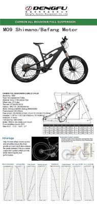

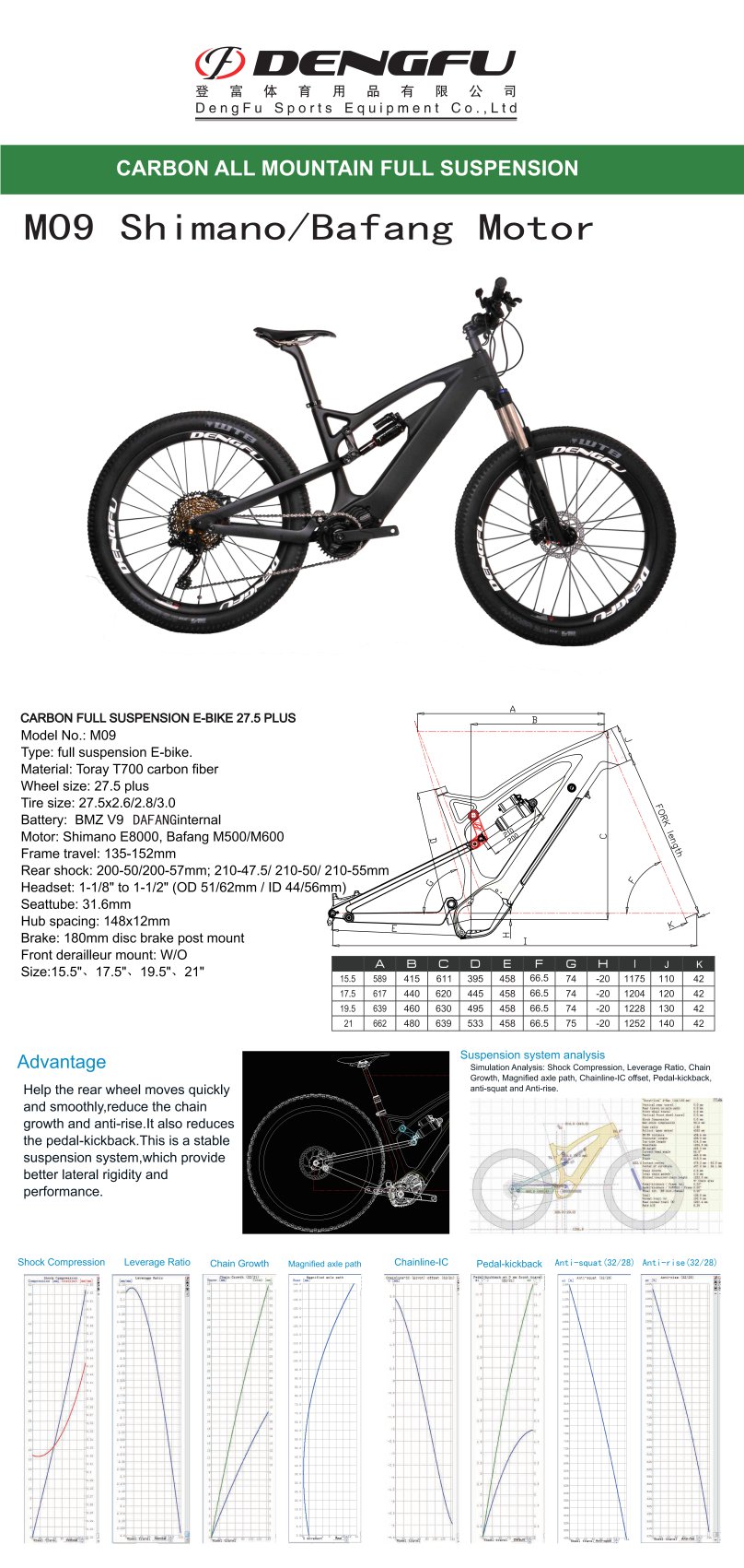

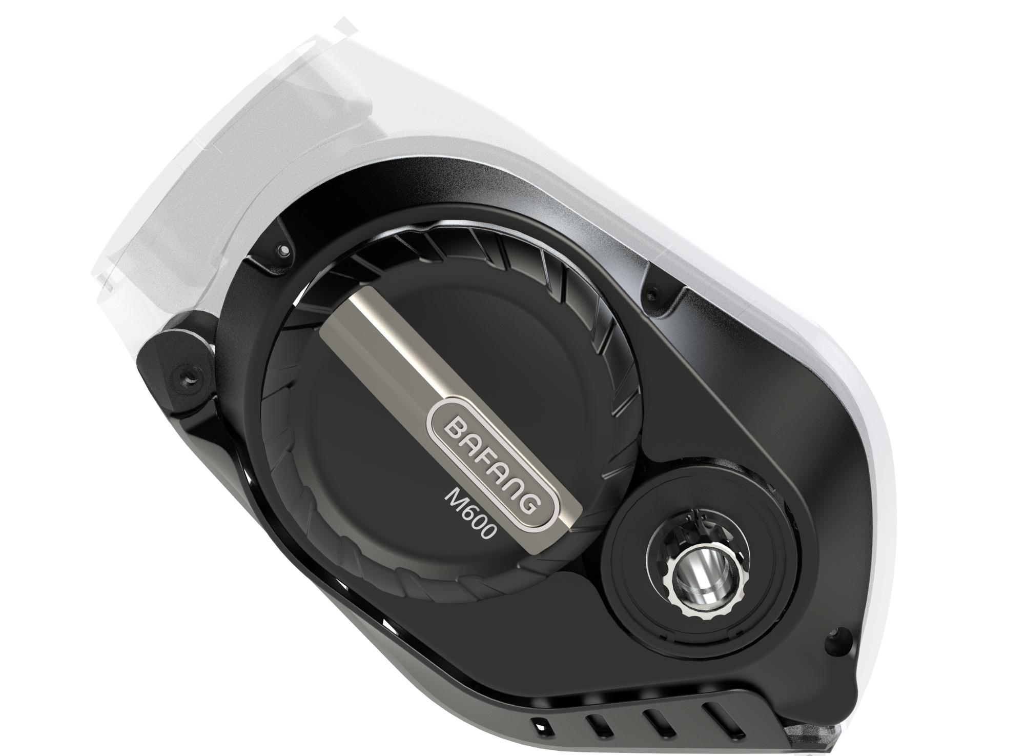

Фирменный Bafang M600 + карбон фрейм Dengfu M09 эндуро   B-), темка на сфере https://endless-sphere.com/forums/viewtopic.php?f=28&t=101715&hilit=kepler
Вполне достойные компоненты для самосбора из поднебесной .

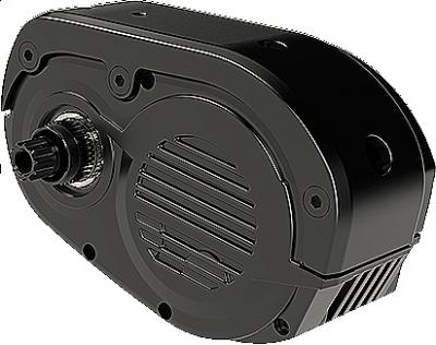

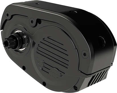

Цитата: Alar2 от 13 Сен. 2019 в 20:57Фирменный Bafang M600 + карбон фрейм Dengfu M09 эндуро
Больше того. Рама применима к Shimano STEPS E8000, который можно тупо купить в интернете за тыщу долларов.
Продаю новую пространственную раму для мощного электровелосипеда https://electrotransport.ru/index.php?action=fads;id=1839
aka2000
Посмотрел, что для Shimano надо набрать ещё всякого - не сосчитать. Bafang вне конкуреции по цене. All inclusive.

Цитата: ferum от 15 Сен. 2019 в 00:54И это будет мутный китайский карбон. По асфальту сойдет, но прыгать я бы на таком не рискнул. И батарея, если с курком гонять, километров на 25 потянет наверно.
По раме посмотрим на последующие отзывы на сфере. Батарея там опционально ,можно купить отдельно фирменный бокс под эту раму  и в нём свою собрать. По скорости - в педальном режиме по пересечёнки до 40 км/ч  с  батареей 13S3P (25R ) по инфе со сферы. Рама позволяет установить максимально 65 банок.

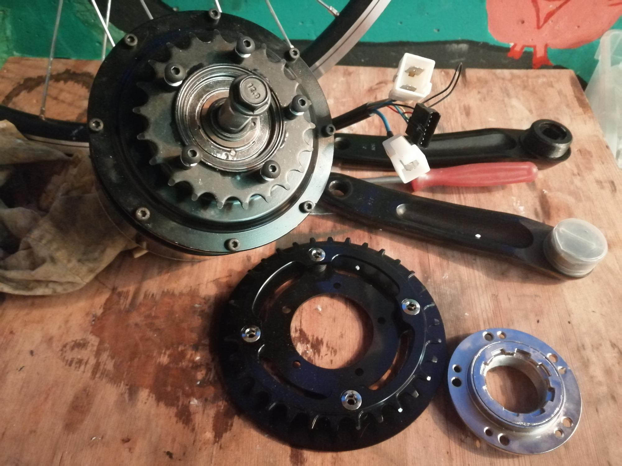

Stanislavchik
Интересно было бы сравнить на практике Bafang m620 и мой Coaxial Cyclone.
Они в одной весовой категории,  притом у Бафа заявлен больший момент и меньше мощность.
Cyclone:
Weight: 5kg
Torque: 130Nm max
RPM: 200~750rpm
Voltage: 24~72V
Size: Dim. 136mm , lenght 180mm
Chainwheel: 42/32/22T or 32/22T
Max Output power: 2.4KW @72V
Bafang M620:
160 Nm
5.3 kg
maximum output power 1000 W
Я так понимаю, большая мощность достигается более высоким напряжением, наверняка батарея Бафа не превышает 13S. Но этого недостаточно для объяснения разницы в мощности.
Даже если принять во внимание 19S батарею циклона.
Если пересчитать мощность Циклона на батку 13S выйдет 1560Вт. Что в полтора раза выше при меньшем весе.
ferum
Я думаю этот циклон 2квт потащит долговременно без проблем. Но на верхних оборотах. Т.е. с ведущей звездой зубов на 17-20 и ведомой 32. Но подкручивать ногами не получится. Если не супермен конечно.
Stanislavchik
Мне на сфере рекомендовали для этого мотора 32t/30t. От использования 22т с 5 скоростной  планетаркой SA отговаривают.
