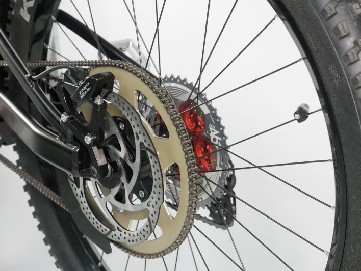

А я начинаю понимать, зачем оно такое. Отдельно мотоциклетная цепь, отдельно огромная ведомая звезда. С левой стороны - силовая часть. С правой - велосипед здорового человека. Но, благодаря торк-сенсору, есть режим киборга (я уже не совсем диванный теоретик, проехал первые 50км на TSDZ2 - ощущения волшебные). Велосипедные компоненты не разрушаются от черезмерных нагрузок. К примеру, можно поставить Alfine 11 Di2 без опасений за её судьбу. Если на кассете, то перекошенная линия цепи на крайних звездах работает в привычном велосипедном режиме. Если спереди поставить переклюк на две звезды, то на педалях можно будет ездить от вертикальных горок до 100 км/ч (если CYCMotor 72V). Вес 27 кг! У меня сейчас 21,5 кг, но максималка 38 км/ч. Поставив себя на место владельца LMX64, я согласен добавить 5,5 кг в обмен на дополнительный функционал.
На хардтейлы я смотрел в рамках поиска донора для TSDZ2, там есть вопросы по креплению моторчика.
Кстати, геометрия напоминает Nicolai. Заднее колесо с большим отступом, чем на мейнстрим эндуро. Это фрирайдная тема может быть? Или они тупо подражают.

Эх, сотку на педалях все равно не поедешь. Это нужна огромная уродливая передняя звезда.

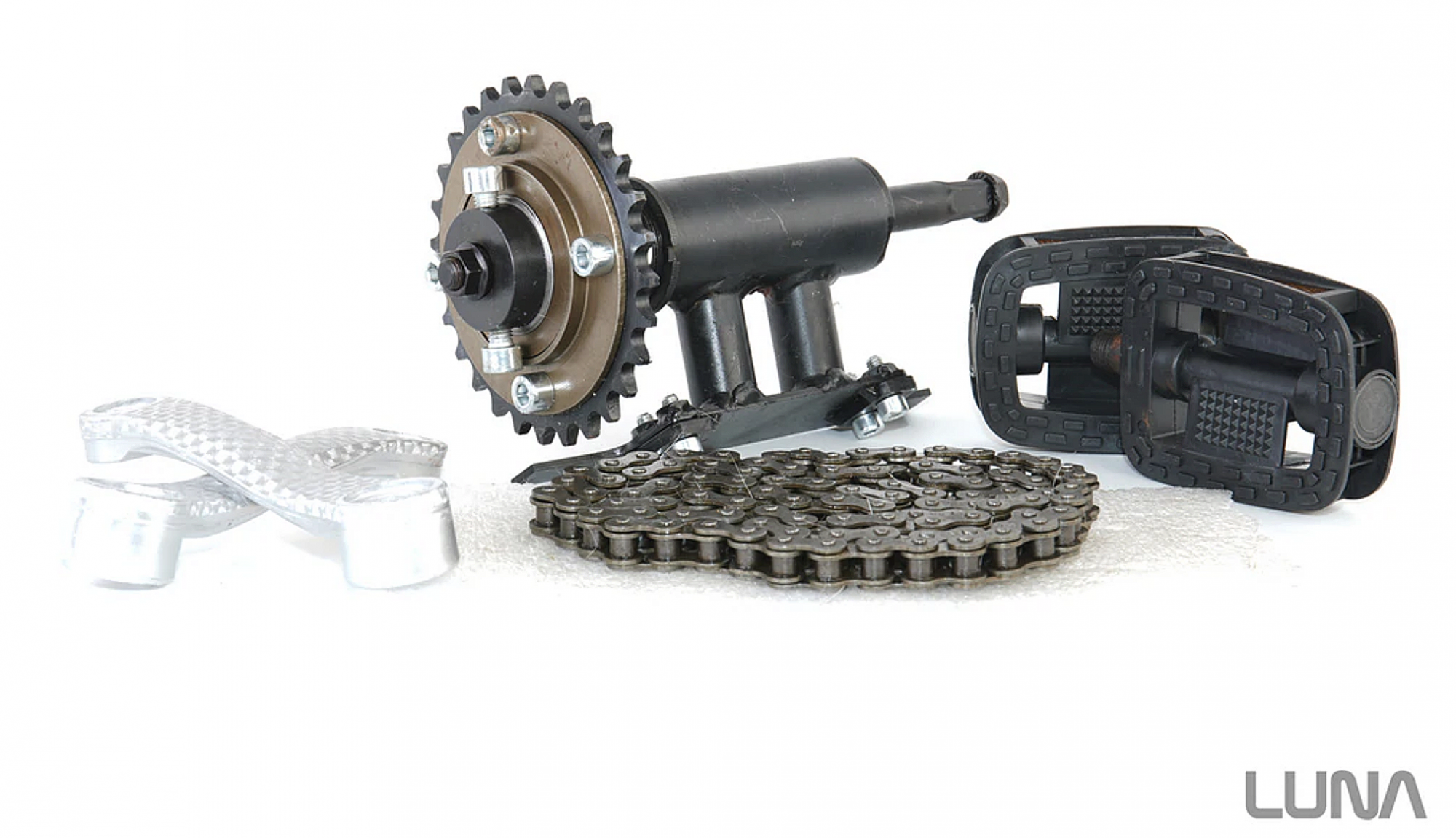

Sur-Ron можно превратить в велосипед, нашел педальный узел
https://lunacycle.com/sur-ron-pedal-system/
Но как он поедет на педалях - вопрос, оно заточено на рекуперацию. Опять же торк-сенсор не предусмотрен.

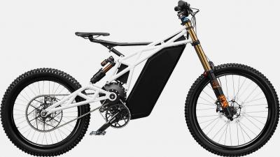

Pinion на электро-эндуро-велике, я тебя нашёл!
Neematic https://www.neematic.com/
Похоже, вдохновлялись Альбатросом. :-) Но при такой компоновке торк-сенсор в пролёте.  И весит это 52 кг :neg:

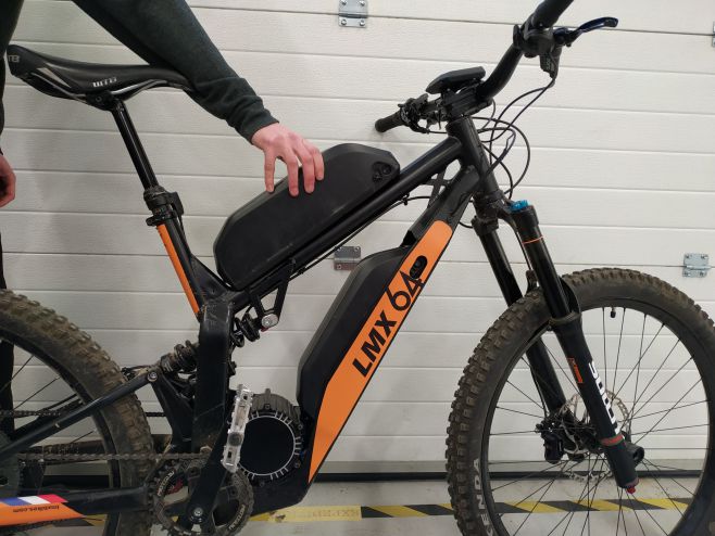

Прошерстил темы на сфере по LMX64 - кустарщина гаражная. Сначала сделали, потом думают - как батарейку увеличить.  ;-D

Чтобы влезла вторая звезда вместе с тормозами - это нужна ось, как на фэтбайке? Опять дешёвую планетарку Alfine в такой конструктив не воткнёшь!

А может нафиг всё что с правой стороны ?  :kidding:
aka2000
Тогда это уже не велик, а транспортное средство. Педали обязательно нужны для тонуса и фана.

Цитата: aka2000 от 28 Сен. 2019 в 08:55Sur-Ron можно превратить в велосипед, нашел педальный узел
Это вообще жесть !  %-)
