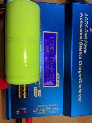

[user]evgeniy569[/user], ну вот я 32650 по вашей ссылке брал для акума электролодки, выше описывал. Плоские призматики хуже. Эти хотя бы с низким внутренним а те вообще нагрузку держать не будут. В общем сейчас на тао по лиферу всё говно , только разного сорта. Так то химия хорошая, только качественные банки сейчас проблема купить. По адекватной цене.

Wayfarer
Тест ёмкости 32700 по ссылке выше за 10.8 юаня. Импеданс около 9мом AC. Вес 160гр. Ну Аймакс чутка врёт в плюс, реально около 5500мач, что даёт плотность энергии около 110-115 втч на 1 кг, типичный показатель для лифера
