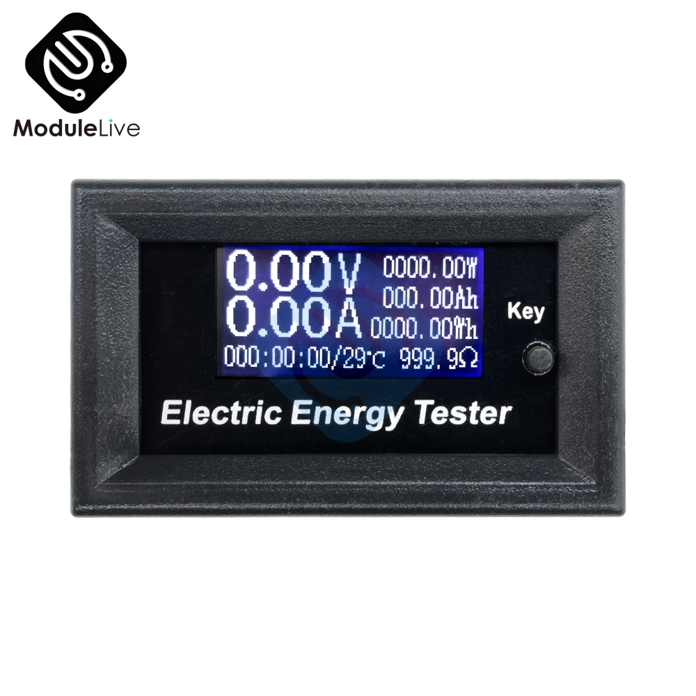

Насчет точности, сперва проверяйте батарейку питания, это важно.
Дальше, надо брать контрольный вольтметр и сверяться с ним.
Как вариант, такие прикупить, они оч. точные:
https://yandex.ru/images/search?from=tabbar&text=Digital%20Voltmeter%20Ammeter%20DC%20150V%2020A%203KW%20Wattmeter%20Thermometer%20Voltage%20Current%20Power%20Capacity%20Temperature%20Meter%20Energy%20Tester
У меня точно такой есть.. Брал когда-то чтоб сделать станцию от солнечных панелей, а сейчас стоит в универсальном БП я им обычно авто, мото акки подзаряжаю
