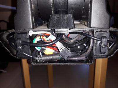

gdfgdgd
Взял себе прошку. В моей версии даже слаботочка почти вся в гидроизоле. Даже те два неподключенных коннектора. Но деку спереди я всё равно промазал.
