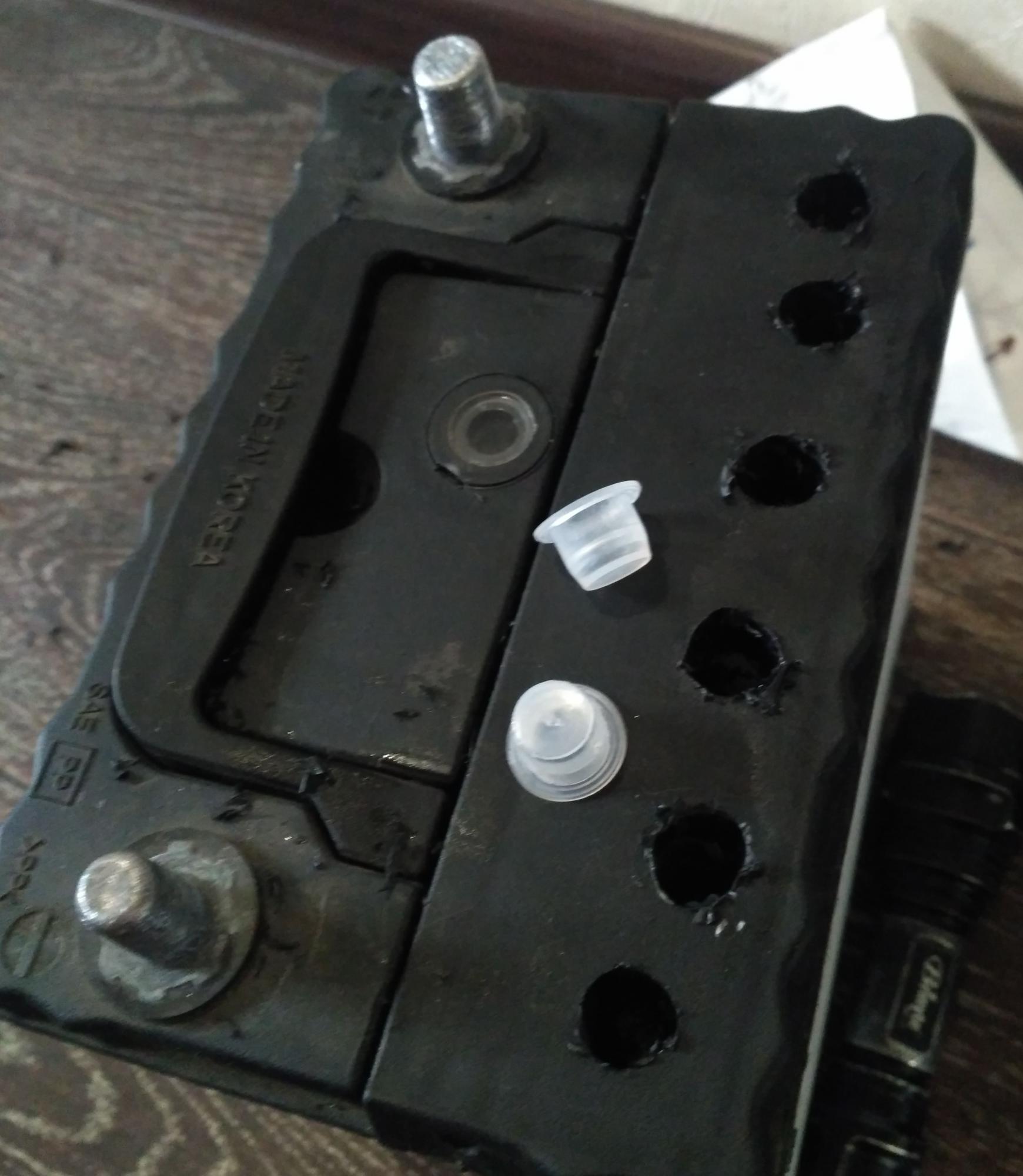

Добрый день.
Подскажите как грамотно на любом необслуживаемом акб сделать пробки?
Из чего пробки?
Как сделать вентиляцию?
Следить за уровнем и доливать воды - не проблема.
Итог - решено

[user]Сэм_N[/user], А вентиляцию делать не надо? Проткнуть пробку с боку тонким шилом?

В таких АКБ есть лабиринты .Дырки в пробках не нужны .
atim5
Да лабиринт есть, но просверлив дырки и вставив пробки - я же нарушил этот лабиринт и возможно перекрыл ход газам.
Сверлил сверлом на 12 мм - пробка встает туго.
Сверлить очень аккуратно, сверло наровит нырнуть в глубь акб и тогда КЗ.
Теперь в каждой банке слегка плавают ошметки пластика - это же не страшно.
Не вижу проблем сделать шилом по маленькой дырочке в пробке.
Пробки покупал в мед магазине где продают всякую разную мед утварь, банки, пробирки.
Представим, что акб стал герметичным, что будет тогда - вышибет пробку?

Надо попробовать сверлить в другом месте - ближе к центру, а  я сверлил где виднелись круглешки - типа должны быть пробки.
Сейчас проверю, акб все равно в утиль.

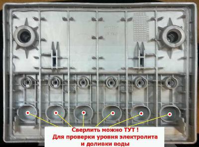

Правильно все сделали сверлить надо где " кругляшки " .Просверлив где попало естественно можно нарушить лабиринт .Погуглите фото крышки таких акб и все поймёте.
Я бы пробки не мазал .
Вот нашёл фото

Ну раз все довольно просто, буду через пару месяцев сверлить свой акб, ему уже 4 года и остаток - половина емкости. Если что пойдет не так, будет не так жалко как новый.

Цитата: Viktor- от 17 Авг. 2019 в 19:07
Вот нашёл фото
Напомню всем - это мое фото (я делал на выставке) и мои отметки где сверлить  :hello:
"Лабиринт" (смотрите на фото) он идет посредине (по продольной длине крышки), и лучше его не трогать.
Но почему-то даже магазины фирменные(дилеры Воша и Варты) сверлят именно в лабиринт  :-(
Крышки на разных акб даже одного производителя разные. Эта крышка от японоразмера, крышка же с утопленными борнами для евро размеров совсем другие и даже для одного типоразмера Варта использует крышки неодинаковые по конфигурации лабиринта.

А что страшного если повредить лабиринт?
krufel
Ничего. Лабиринт упирается по краям в стеклянные таблетки пламягасителей. Тут они просто будут исключены.
