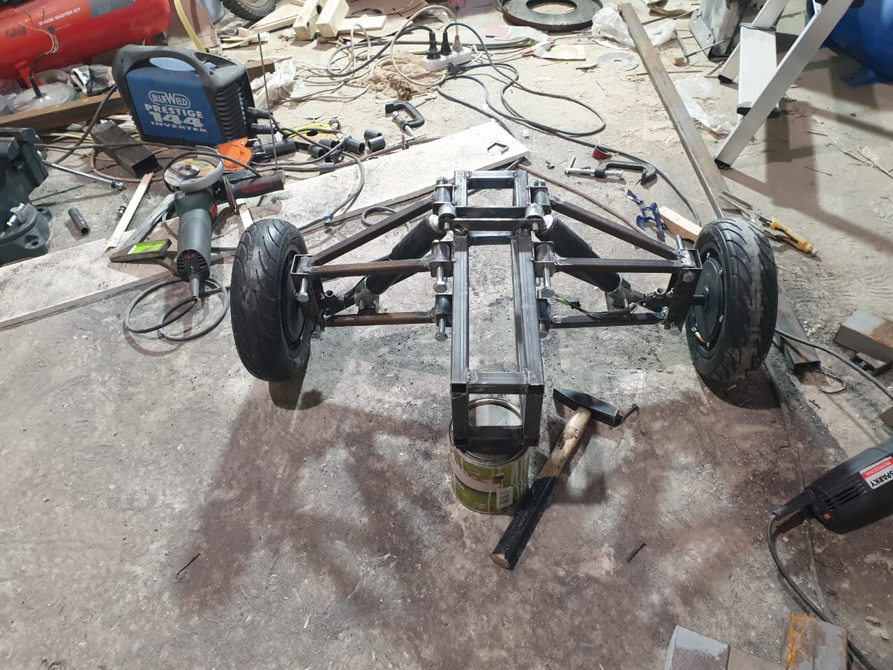

Задачка появилась, общаковские покатушки сделать.
Подогнали пациента и донора от фирмы TCV.
Поставил на ход один из двух. Рулит, ездит. Один другого толкая если. 2 движка рабочие. По 75 ватт, то есть 150 ватт машинка. Нехилая. Это при 6 то вольтах. Попытался из 2 редукторов 1 собрать. Собрал. Но шестерни пластиковые, как только подал питание от аккумулятора 12 вольт - движок все шестерни переломал и давай визжать довольный собой. Мол во какой я мощный. И таки да. Дури в нем немало.
В итого думаю послать куда подальше енти пластиковые китайские редукторы и пусть хоть и дубово, но наше русское сделать. Дешево, сердито, но надежно. Велосипедных цепей полно если че. Какие будут мысли?
Пока такое мерещится: на ведомую шестерню каким то макаром крупную звезду прикрутить. Но к движку как прилепить велоцепь - че то ума не приложу. Хотя крутится что то от болгарки или шурика редукторное из металла. Ну и плавный пуск движку надо на 6-12 вольта в районе 15 ампер на 1 движок.

Тогда про эти движки и остатки редукторов можно забыть . :-(
Дмитрий_ЕКБ
гироскутер за основу возьмите. будет и плавный старт, и мощность, и бесшумная езда.
с 550 моторочиками Вы ничего не сделаете, даже с цепной передачей
