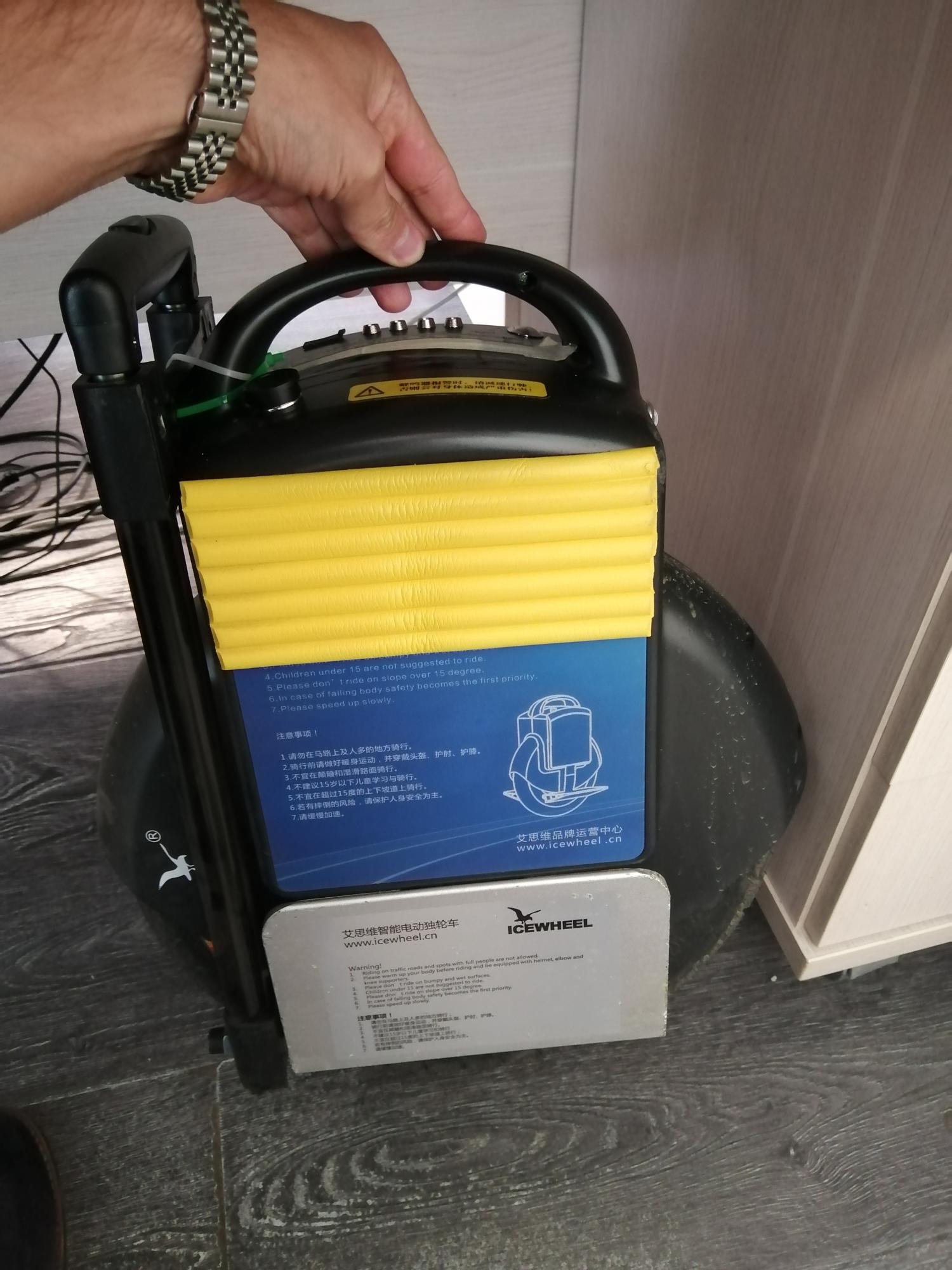

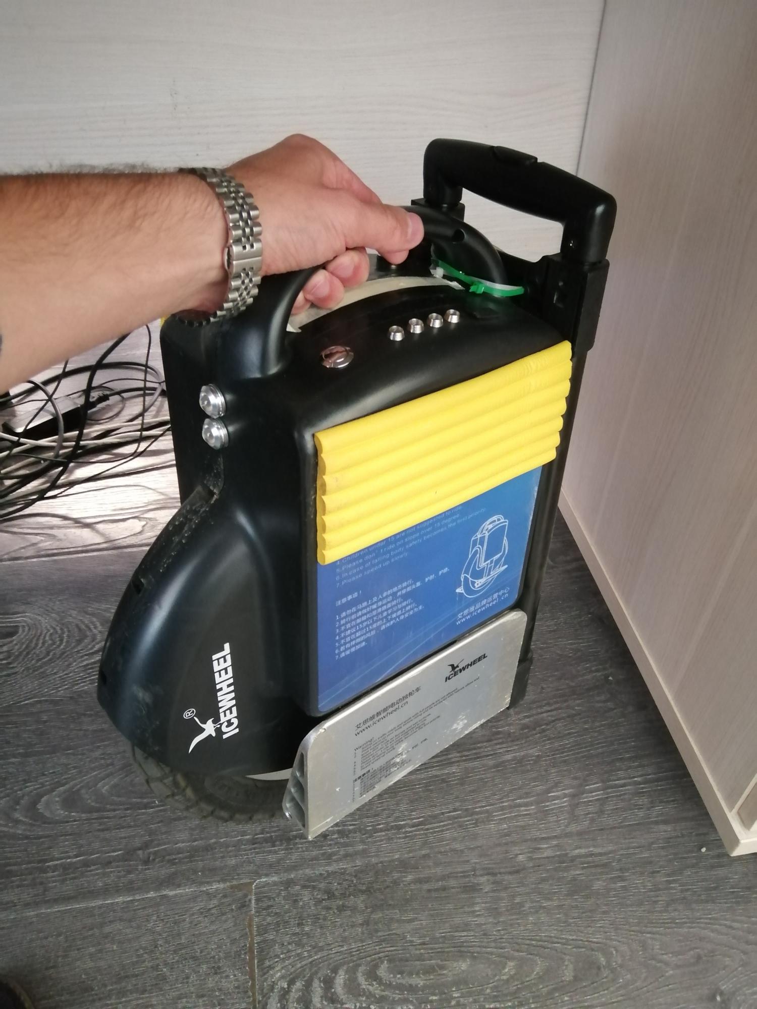

Приобрел я данное колесо модель W3h (по заявлениям продавца). На самом колесе нет обозначения модели, может кто знает как ее определить? Нигде не написано((, а характеристики у них значительно отличаются, хотя на вид они все одинаковые. Хотелось бы услышать от владельцев ответы на следующие вопросы:

От себя пока добавит особо нечего... обкатаю его, потом напишу свою точку зрения по нему!
saska
Брал с тао такое, первое колесо. Года 4 назад.  В моей версии нет блютус. Скорость около 20км/ч но на 12км/ч задирает педали. Ни разу ничего не ломалось но очень медленное. На сайте приложение лежит, попробуйте.

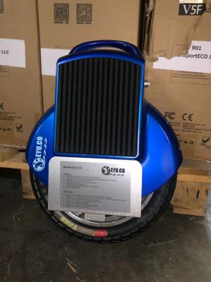

Получил сегодня с авито такое колесо. Обошлось 4000 + 500 пересыл.
С наклейкой Экодрифта и маркой EYU.CO

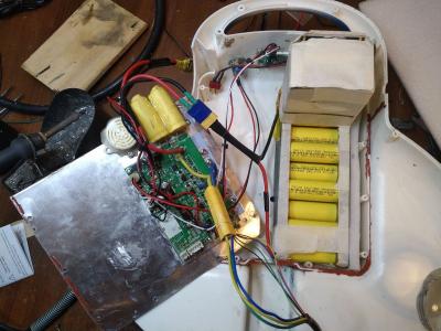

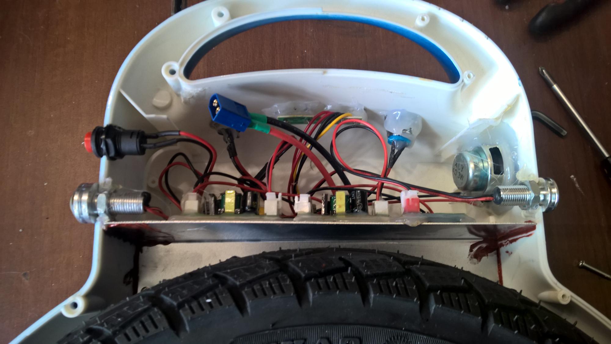

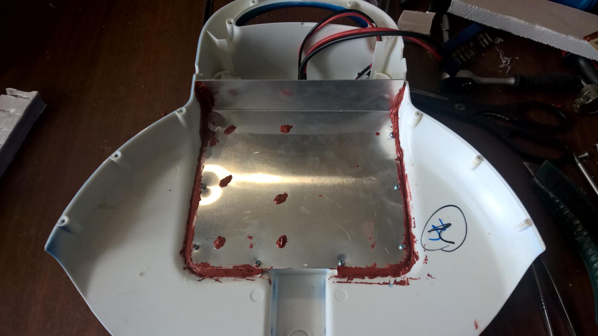

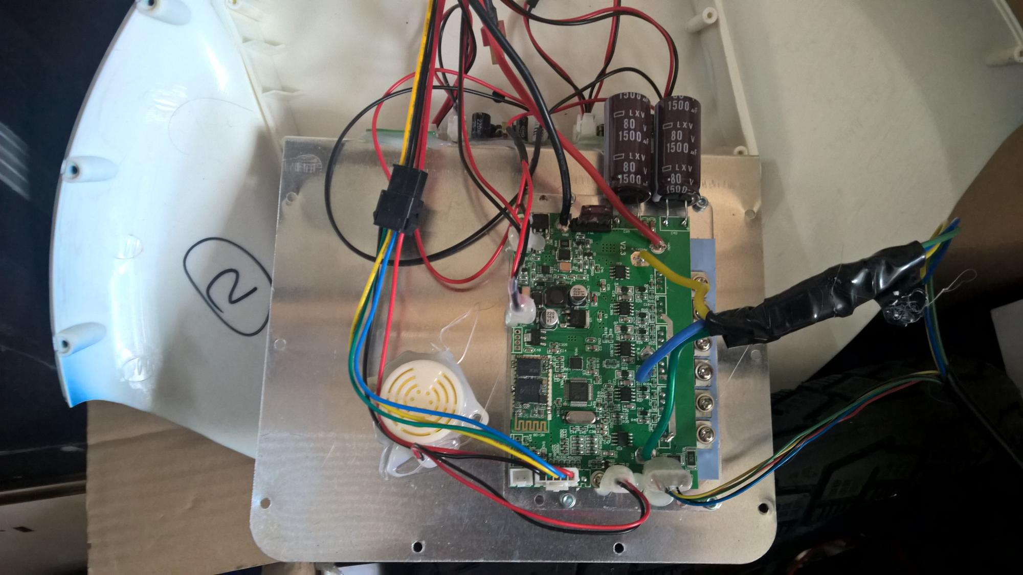

Хоть колесо и разжевано в нонеймах, весь свой опыт освещу в этой теме. Взял в 19 году такое же колесо у экодрифта с убитой батареей на распродаже, под брендом EYU. Также вроде встречается как Ecodrift X5 HS. Это моё первое колесо.
При вскрытии оказалось, что батарею пытались чинить, но из-за неисправной бмс это всё было бесполезно. Контроллер и сам мотор были в норме, покатал туда-сюда его от блока питания на столе. Еще из мелких неисправностей оказался надорван провод "+".

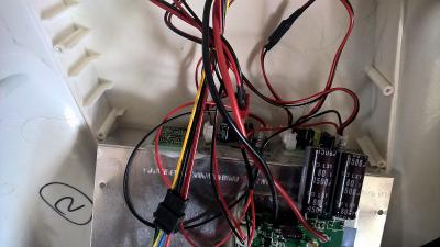

Немного фоток внутренностей:

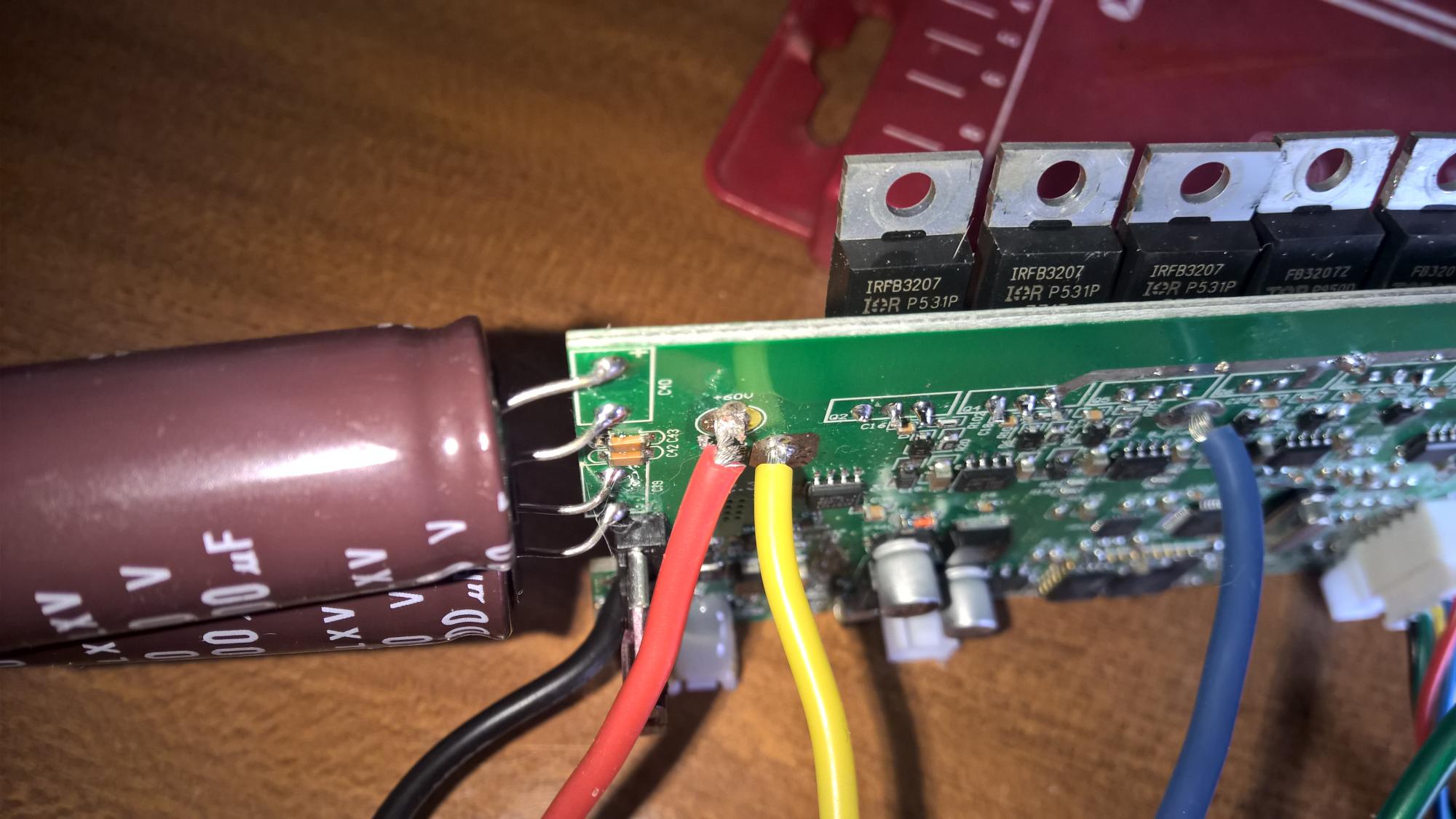

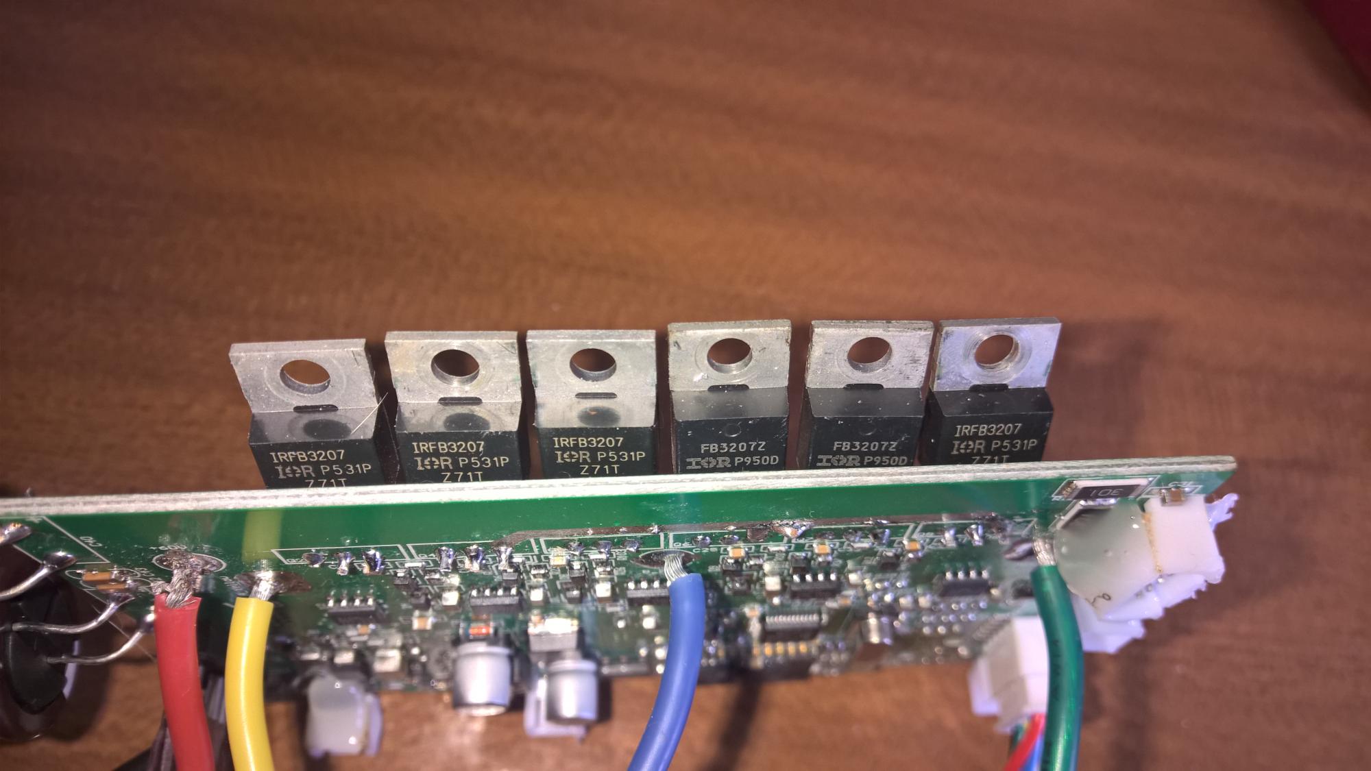

Применены не самые плохие феты IRF3207. Хотя по напряжению довольно впритык, 75в слишком близко при 66,3в. Именно столько выдает зарядник, он недозаряжает батарею, это сделано скорее всего для корректной работы рекуперации при "полном" заряде. Сама проводка сделана довольно странно. Две изолированных DCDC 60-12в, одна питает фонари, другая питает блютуз-колонку. На мой взгляд, можно было запитать всё от одной DCDC.
Теперь о модификациях, которым колесо подверглось и подвергнется.

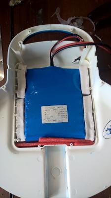

Батарею пересобрал в Лифорс, 16s2p LG HE4, итоговая емкость около 295втч. Загерметизировал все отсеки по периметру, залакировал всю электронику. Разобрал на днях после двух сезонов - в прогермеченных отсеках чисто и сухо, только с щели между металлическими листами грязи малость накидало, ну это некритично. Надо сказать, колесо я не щадил, езда в дождь и по лужам была в порядке вещей.
Судя по тестам Экодрифта, колесо выдает реальные 500вт на колесе. По грубым прикидкам 500Вт/60В = 8А тока на колесе. Это очень мало, продавить колесо довольно просто. Чтобы этого избежать, я решил поднять ток, благо новая батарея позволяет.

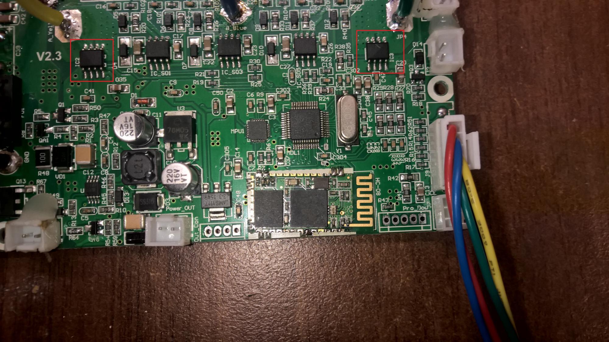

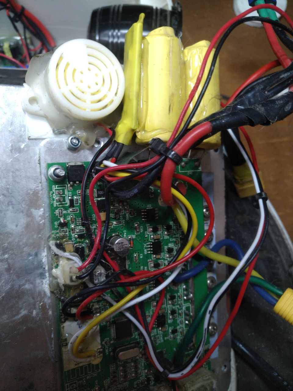

Традиционно мощность поднимают лужением шунта. Но в этом контроллере нет шунта в привычном понимании. Всё, что я нашел - это два токовых датчика ACS712-05:
В серии 712 есть еще два датчика, на 20 и на 30А. У каждого датчика своя чувствительность в мВ/А. У 5А-версии она составляет 185мВ/А, у 20А 100мВ/А, у 30А 66мВ/А. Таким образом, меняя 5А-датчик на 20А, ток должен увеличиться в 185/100 = 1,85 раза. А если заменить родной датчик на 30А-версию, то ток поднимется уже в 2,85 раза. Я остановил свой выбор на 20А датчике, и предполагаемый ток в колесе получился около 15А или около 900Вт мощности. Замеров я не проводил, но разгон 1квт-байка я знаю, получилось довольно похоже.

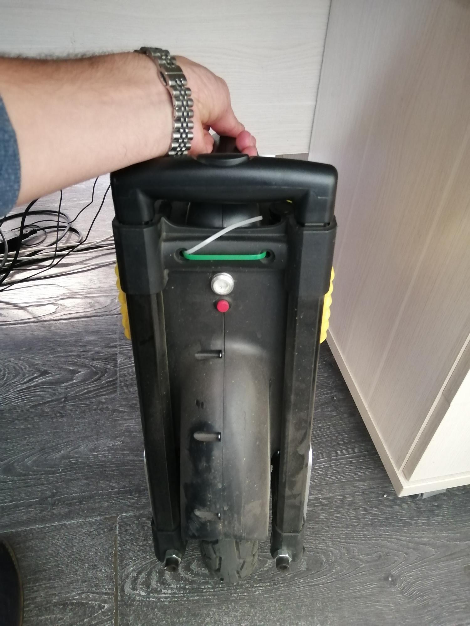

1. Колесо довольно толстое, любителям потоньше не понравится
2. Высокие подножки. С одной стороны это плюс, потому что закладывать в повороты можно сильнее, с другой - учиться на нем было довольно сложно. Зато когда попробовал уже на другом 16-дюймовом колесе пониже - запросто заложил его до подножек при поворотах
3. Колесо было без телескопической ручки, заказал отдельно. Ручка - мастхэв.

На будущий сезон планирую нарастить ёмкость аккумулятора, поставить дополнительный блок 16s1p из 21700 в верхний отсек, а также ещё поднять мощность заменой датчика на 30А-версию. Скорее всего заменю феты на IRFB4110. Выкину блютуз-колонку, поставлю нормальный свет. Если времени хватит, то, может, осилю экранчик сделать вместо топорных светодиодов заряда, благо наработки уже есть.

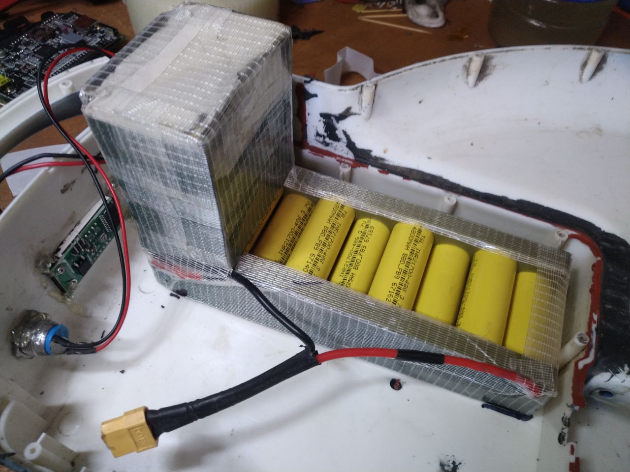

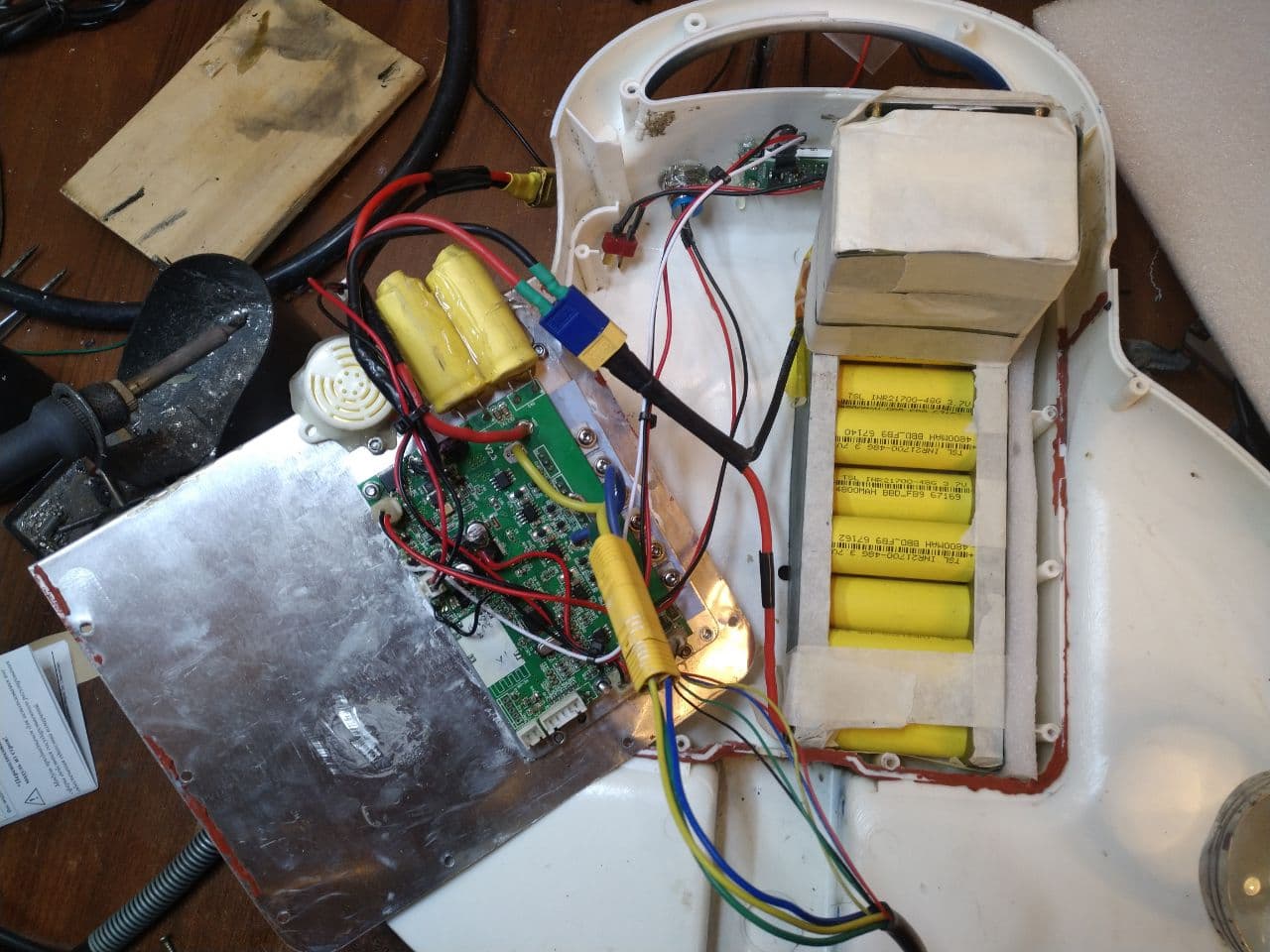

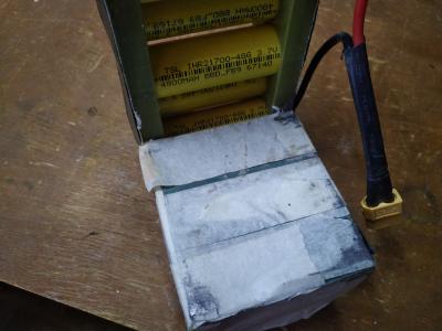

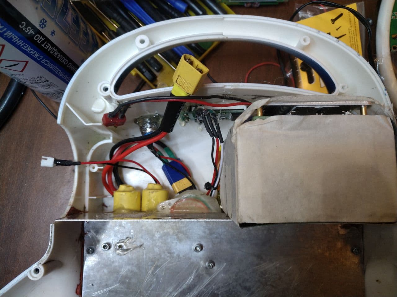

Итак, сезон начал поджимать, и я дособирал колесо. Воплотил следующее:
1. Дополнительная батарея 16s1p из тесл 21700. Сборка получилась Г-образной формы:

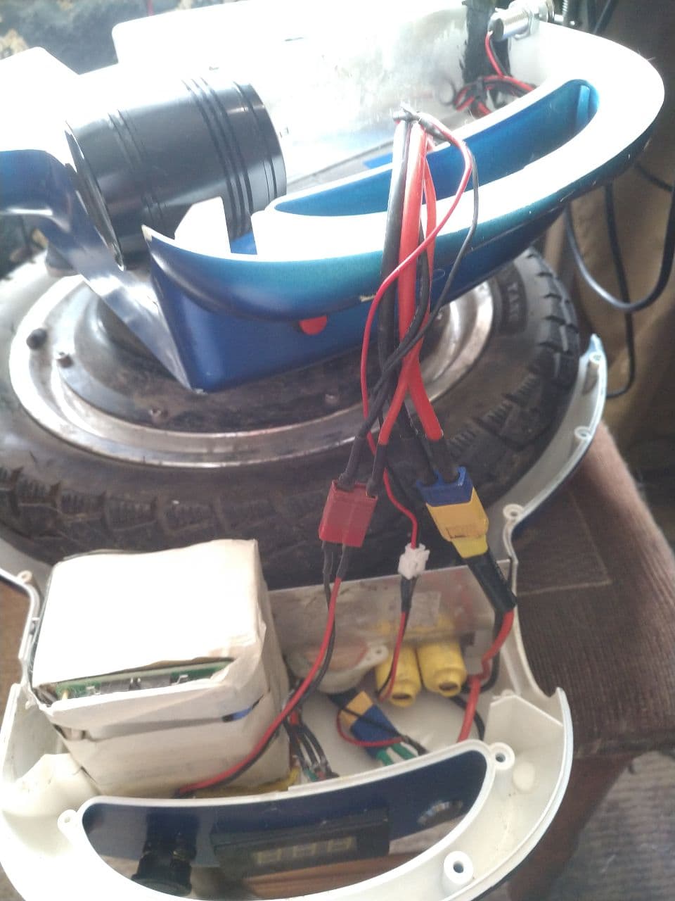

2. Заменены феты на IRFB4110, заменены токовые датчики на 30А, убран блютуз-модуль с платы контроллера. Сделан вывод с платы для вольтметра. Искать дополнительные функции типа стоп-сигналов я не стал, т.к. пора катать, да и лениво. И таки да, контроллер действительно высасывает потихоньку батарею током 1-3мА, вот почему батарея сама садится при хранении.

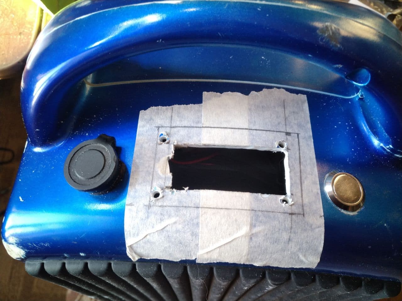

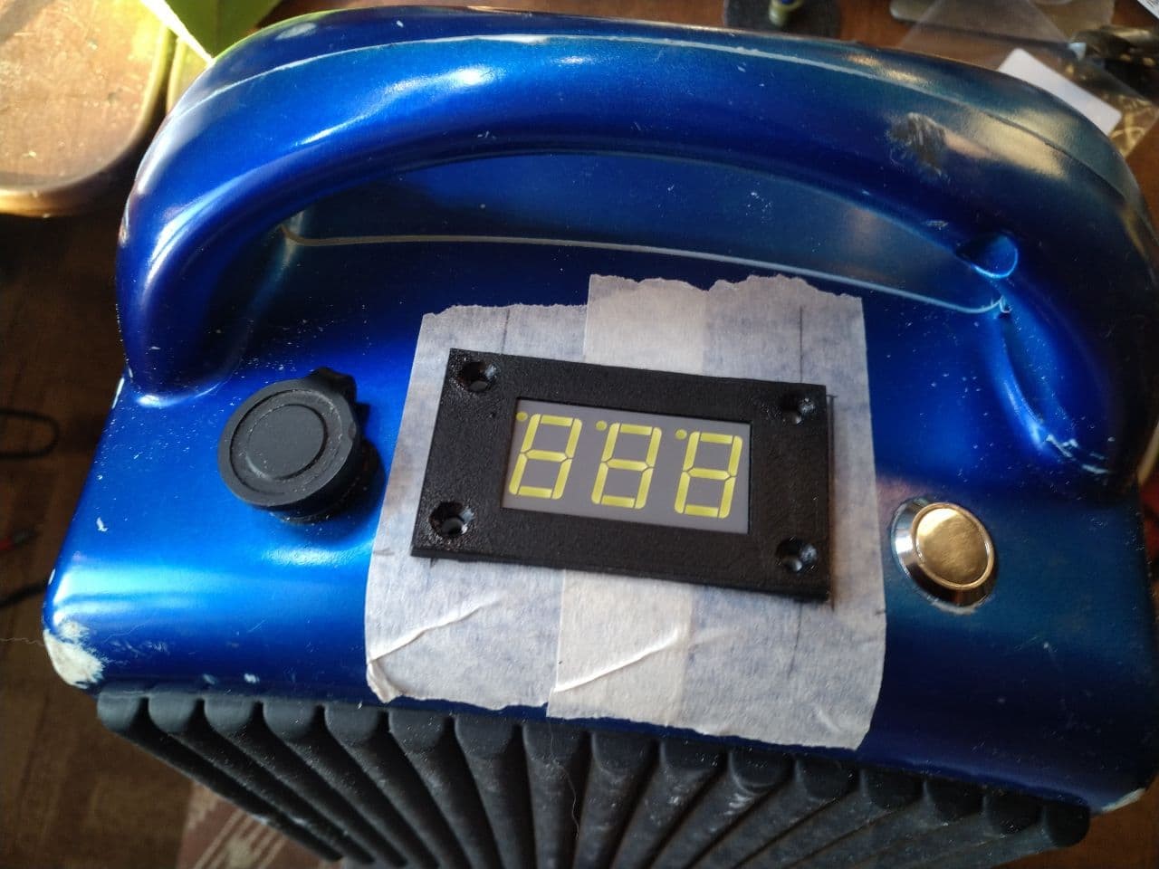

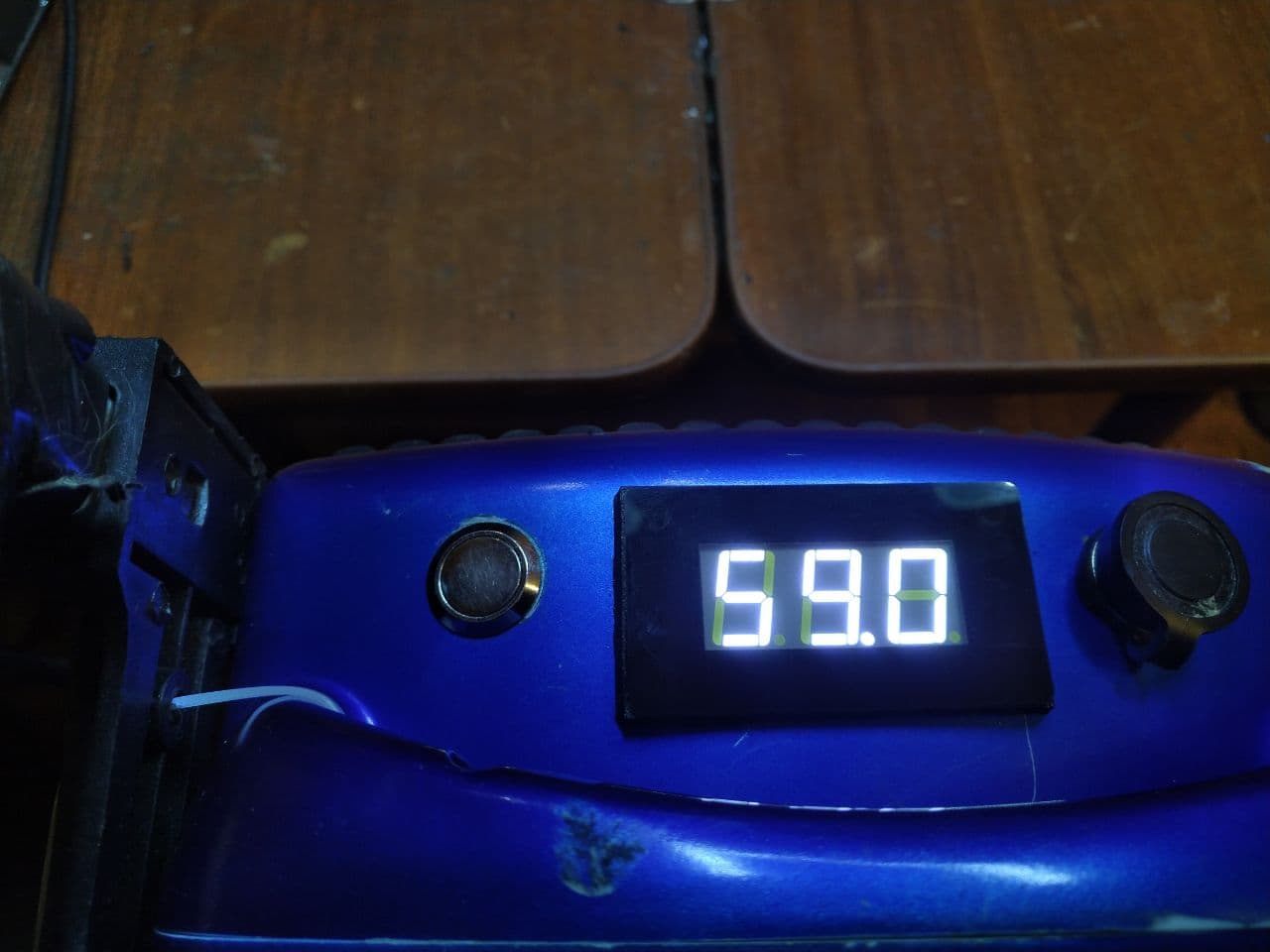

3. Затею с бортовым компьютером я решил не воплощать, слишком много возни, да и разбить можно запросто. Вместо этого поставил обычный вольтметр Smartmodule SVH0001UW-100, белый до 100в. Вырезал окно, распечатал рамку. Сверху рамки наклеил стекло FS60x34B-38x16 от этой же фирмы, подходит идеально под размер этого вольтметра. Поскольку теперь нет этих острых граней от родных светодиодов, руку разбить будет гораздо сложнее. На солнце его всё же плоховато видно, с этим придется смириться

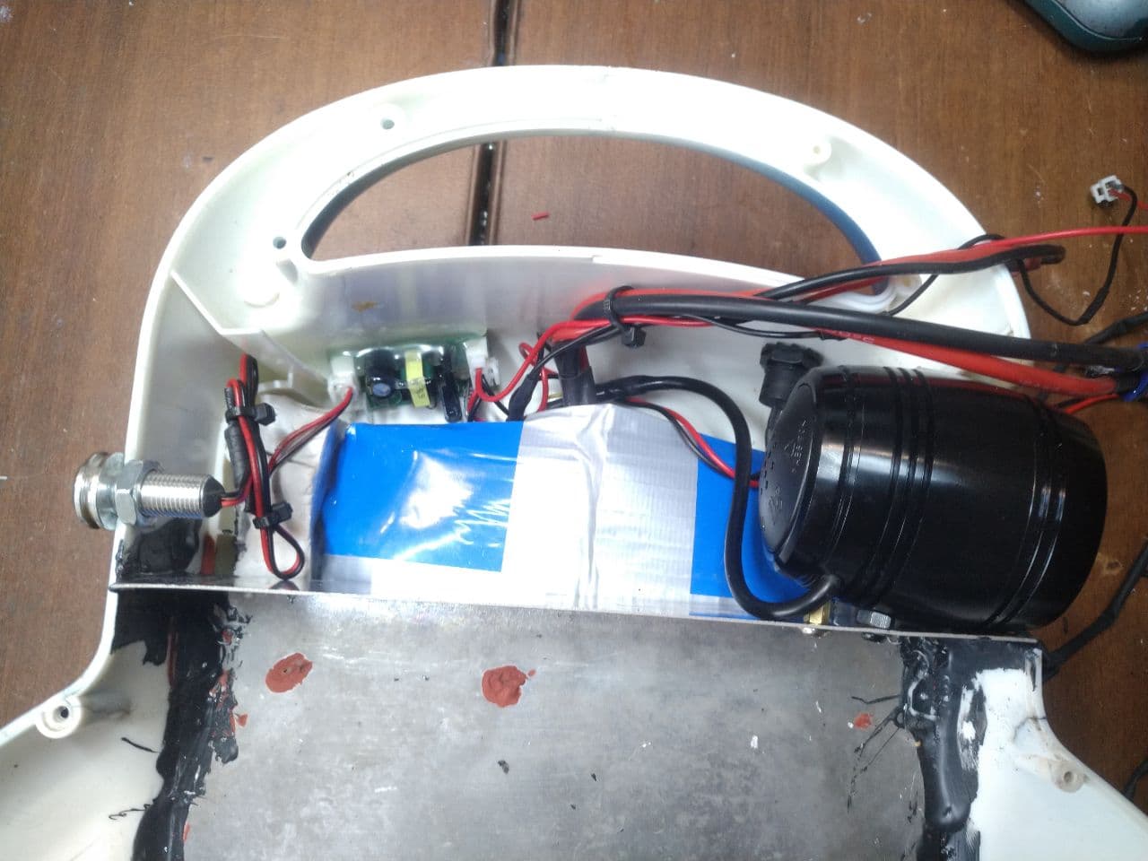

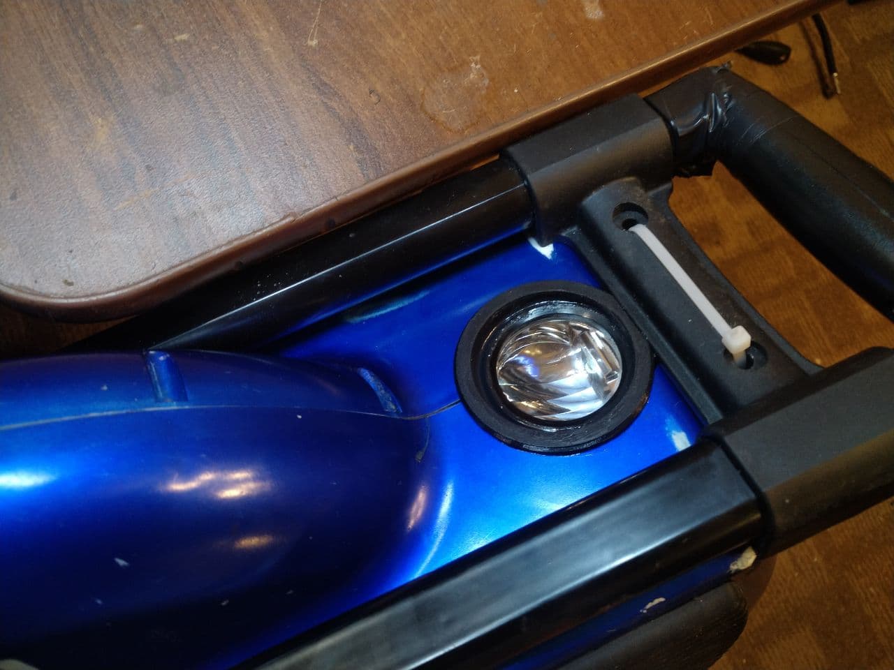

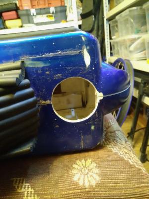

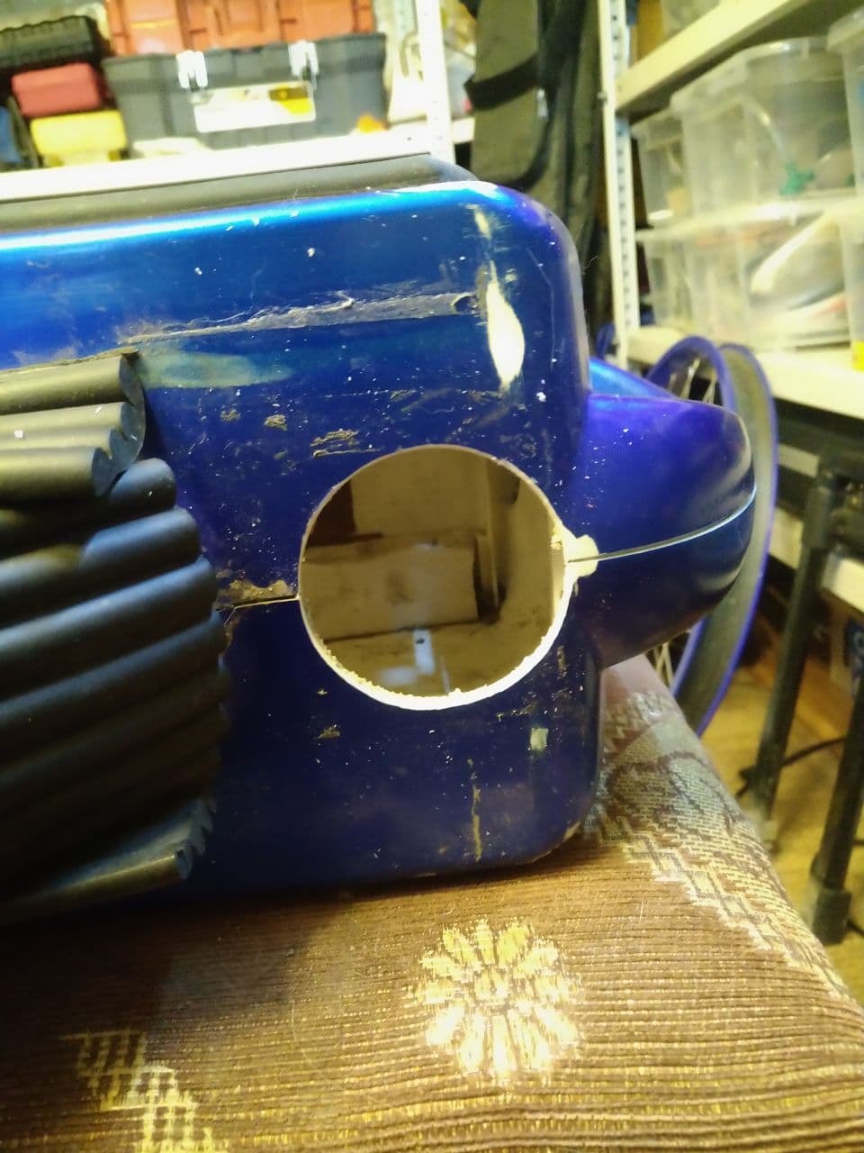

4. Сделал новый головной свет. За основу взял эту фару. Собрал пустой корпус и кольцевой пилой сделал отверстие. Внутри закрепил фару прямо на лист. На фото наклон избыточен. По результатам испытаний выяснилось, что его нужно уменьшить. По итогу могу рекомендовать фару располагать практически параллельно вертикальной стенке, буквально 1мм чтобы выступал сверху, а снизу чтобы ничего не выступало. Также, чтобы облагородить снаружи и придать влагоустойчивость, сделал рамку для фары, вклеил ее на клей для тачскринов, а щель между фарой и рамкой залил герметиком. Получилось довольно миленько.
Дополнительные фотки внутренней компоновки после переделок. Довольно плотно внутри стало:
Успел катнуть вчера колесо на 15км пробега. Пересчитал по напряжению в ватт-часы, получил расход в 14втч/км. Батарея теперь суммарной ёмкости около 520втч, что даёт реальный прогнозный пробег в районе 35-37км. Автономности колесу до этого очень не хватало, теперь же надобность заряжаться каждый день уйдет в прошлое. В целом могу сказать, что колесо стало жестче - следствие замены токовых датчиков и уменьшение просадки благодаря второй батарее. И наконец-то нормальный свет, что позволит полноценно катать в тёмное время суток. Единственный неискоренимый недостаток этого колеса - (уже) малая скорость. Хотелось бы хотя бы 30кмч, конечно. Но это нереализуемо малыми средствами.

Продолжаю допиливать свой "транспорт до гаража". В этот раз я его разобрал для того, чтобы вклеить на место разболтавшуюся батарею. Собственно, ничего особенного я не обнаружил после сезона - в боковых отсеках чисто и сухо. На батарее есть отметины, что она тряслась в корпусе, но отметины эти на холдере, потому беспокойства не вызывают:
Перетянул контактирующие места толстым армированным скотчем, а саму батарею приклеил на 2-сторонний скотч с пенной основой к половинке корпуса. Теперь точно болтаться не будет
