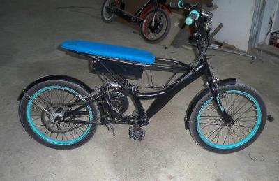

Итак начнем,когда у вас нет прав ,или нодоело крутить педали,как и мне ,решил заморочиться и сделать самокат с нуля ,хорошо есть ,инструменты ,и так состав 1) гироскутер колеса 8д 2x350
              2) профиль 1.5×1.5
              3) прямые руки
              4) страрая рама от велосипеда .вроде все ,если что то забыл буду дополнять по мере возможности
Взял амортизаторы от велосипеда ,закрепил заднее колесо на мяятнике от навеса дверей
Приворил вилку от велосипеда .получилось как то так ,буду совершенствовать ,мож кому и будет полезна .могу скинуть размеры и фото ,кому надо ,Балан хороший ,сейчас стоит маленький контролёр и подключен только задний двигатель ,позже будет и перед и зад
Стоят 2акумы от гироскутера по 36 в 4.4 а час ,Макс скорость 27 по gps .всем удачный начинаний

Иван здравствуйте ,самокат получился весом в 17 кг .дека сделална из ламинатной доски + обшита резиновыми накладками фото прилажу

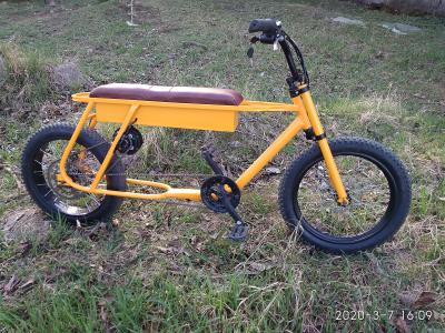

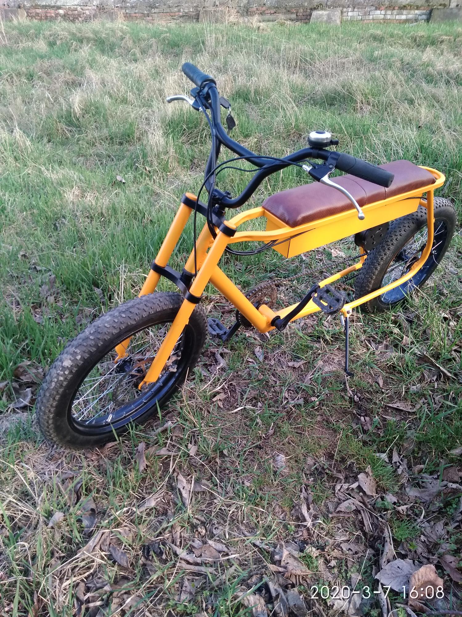

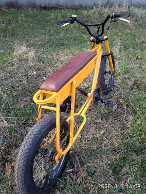

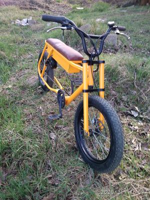

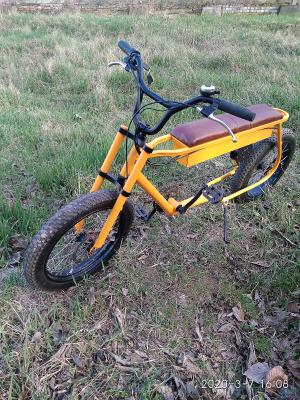

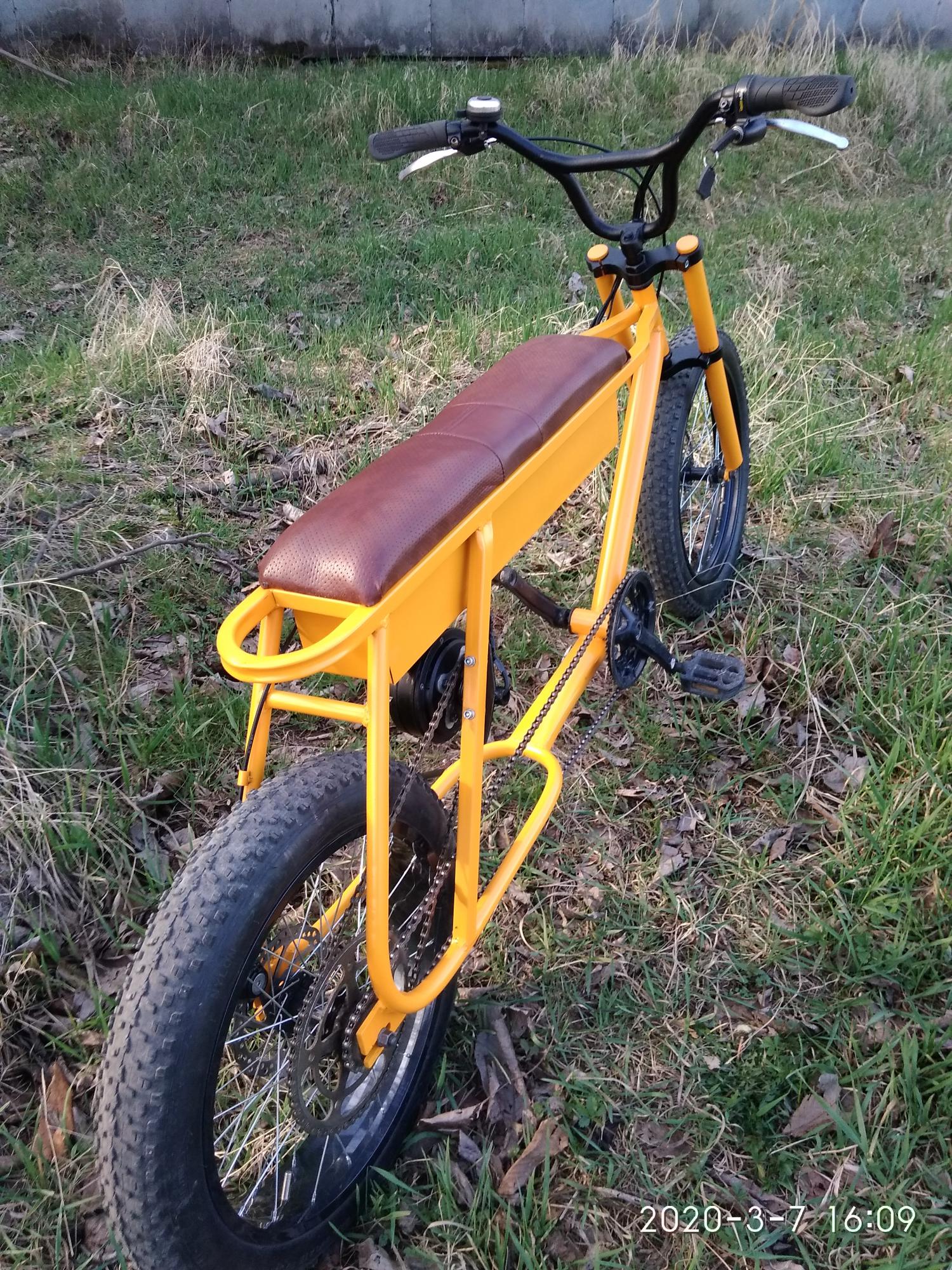

Всем привет давно меня тут не было ,да и времени не было дособирать самокат .вот появилось не много времени и что. Было сделано .пришел наконец то второй контролёр
Все проверки оставались желать лучшего .был сделан замер скорости
Что. Бы не убиться и ехать уверено 30км/ч в полное хватает .хотя Еше есть запас мощности на ручке тяги .осталось по мелочи ,фото выложу позже
Bitugin-leonid

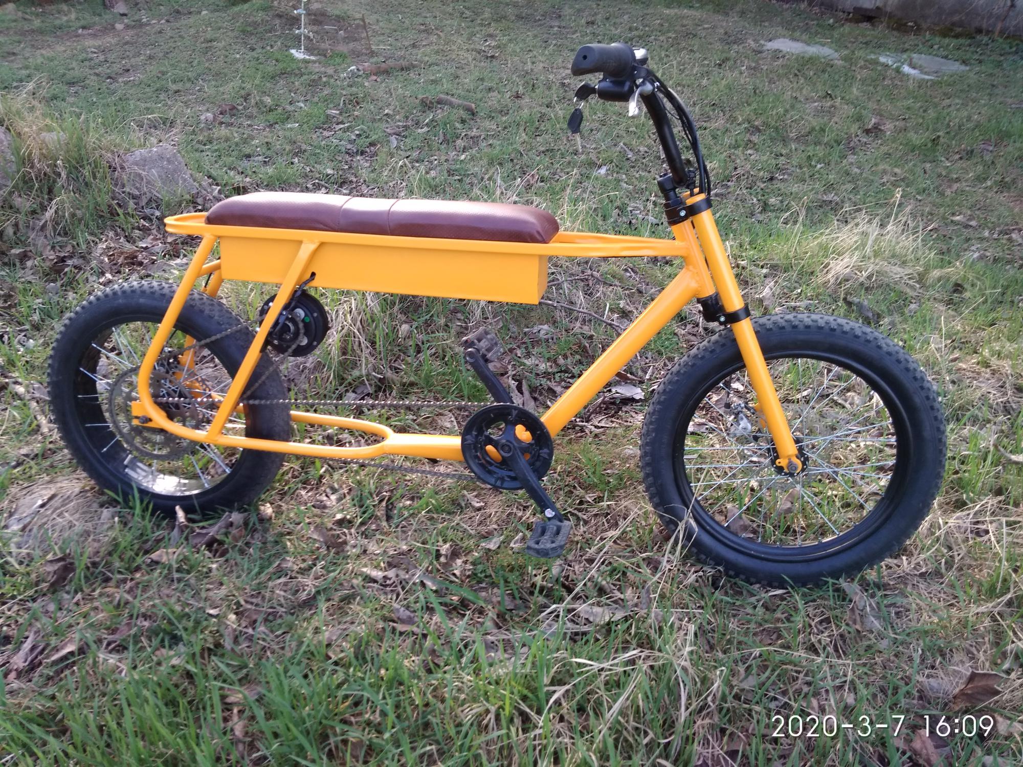

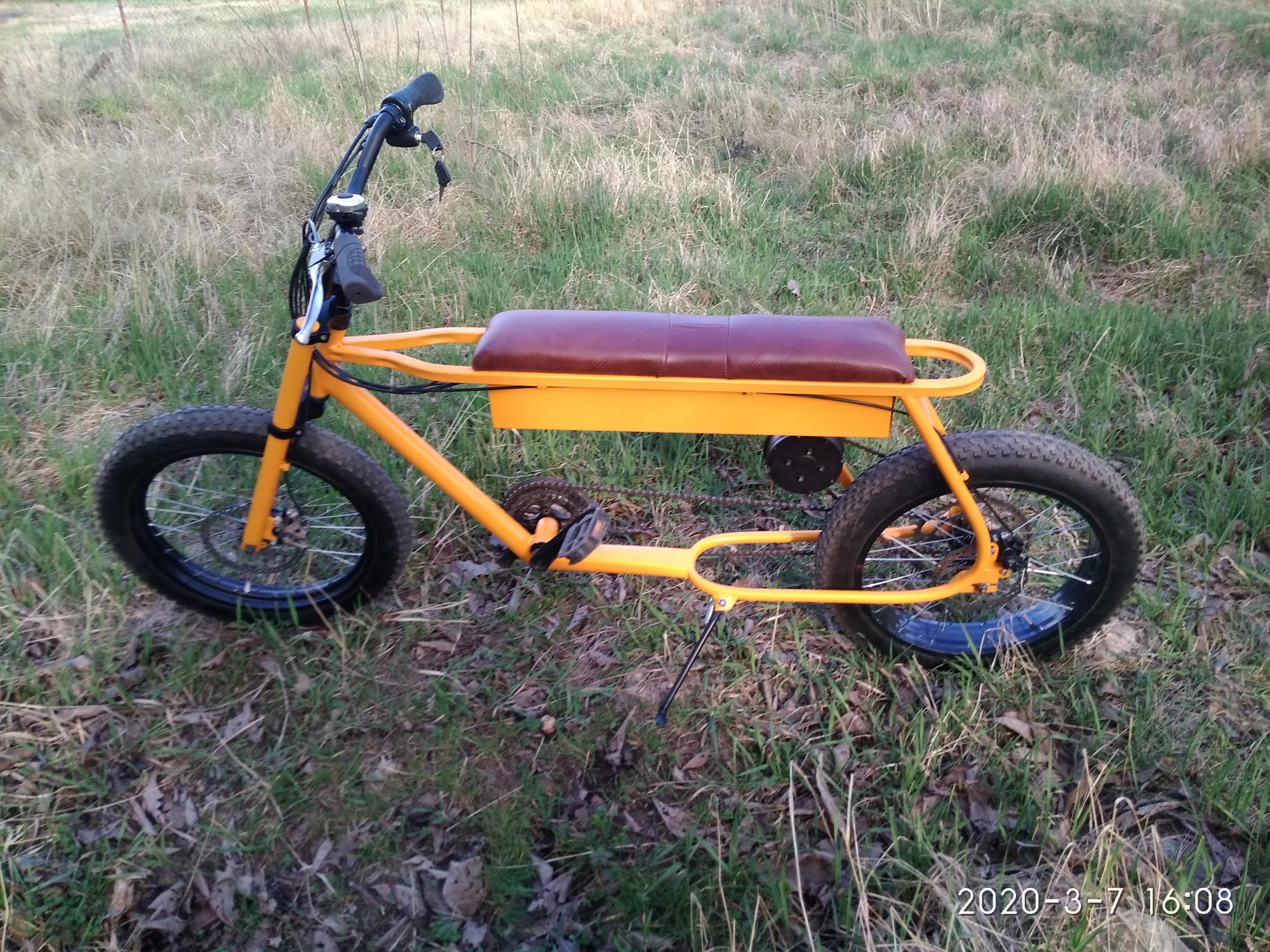

И так делать было не чего .да и в связи с каротином сильно то и не разгуляешься .и так что вышло .самокат был доделан все поставлено и так что имеем в итоге
Вес самоката -20кг
Батарейка 14s4p
Мозги 2/350
Мотор колеса 2-350
Дс -1щт и куча проводов
Динамика хорошая .возможность подключения переднего привода когда он нужен .3скорости и очень хорошие ebs тормоза с рекуперации.всем успехов

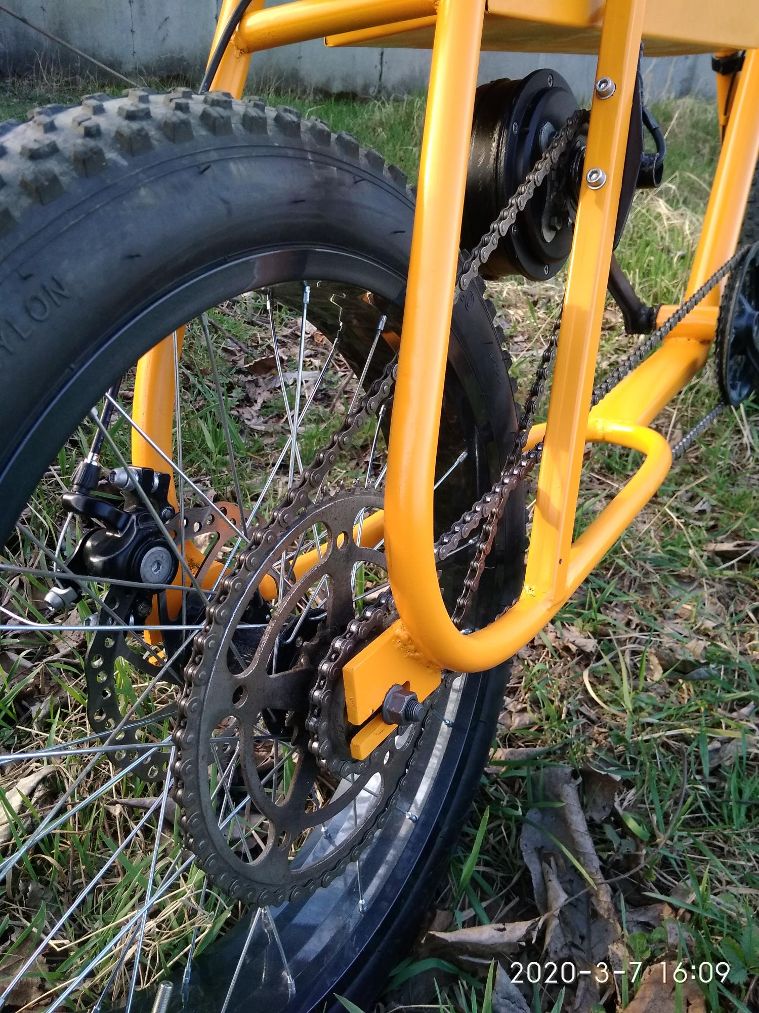

Полезняшкин
Тоже думаю о одностороннем подвесе колёс. Есть ли намеки на погнутую ось моторколес?
Иван Сусанин
Думаю, -скорее вывернет рычаг крепления, если неверно рассчитан.
Собираю самокат с консольным креплением (ради интереса) -будем посмотреть.
