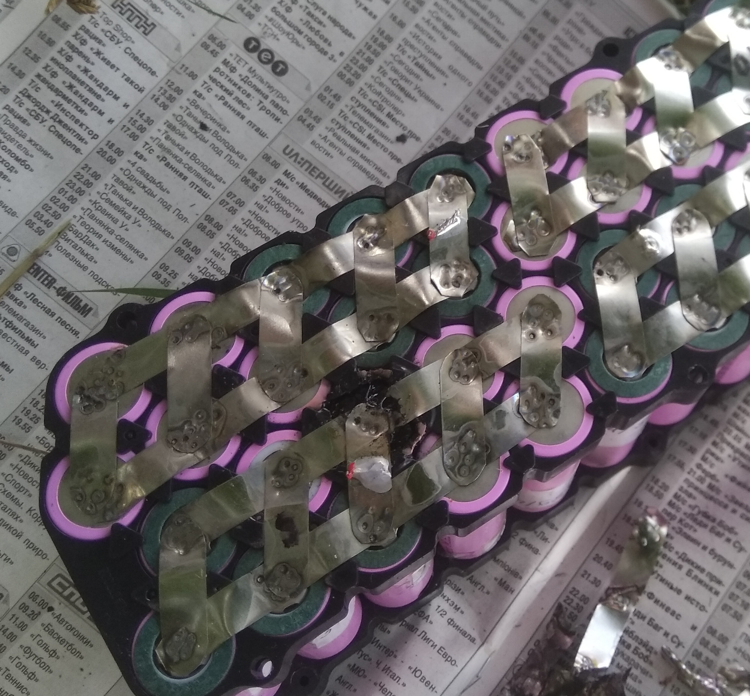

Решил я как-то собрать жене и себе электровелы из обычных наших mtb.
Закупил аккумы, и обвеску китайцев, у нас купил только заспицованное моторколесо, да мелочевку типа разъемов и проводов. Аккумулятор собирал из этих банок https://ru.aliexpress.com/item/32888419252.html . Продавец заявляет емкость в 3000mAh - 3400mAh, примерно так оно и есть. Соединял банки никелевой 8мм лентой при помощи точечной сварки. BMS использовал такие https://ru.aliexpress.com/item/32878960507.html , брал  запасом, на 25А с отдельным портом зарядки.
Как я понял позже, аккумулятор собрал неправильно, просто отсортировав элементы и разделив их на 13 групп. Не подбирая банки в параллель до одинакового их объема. Получилось, что самая емкая параллель была на ~3200mAh больше самой слабой.

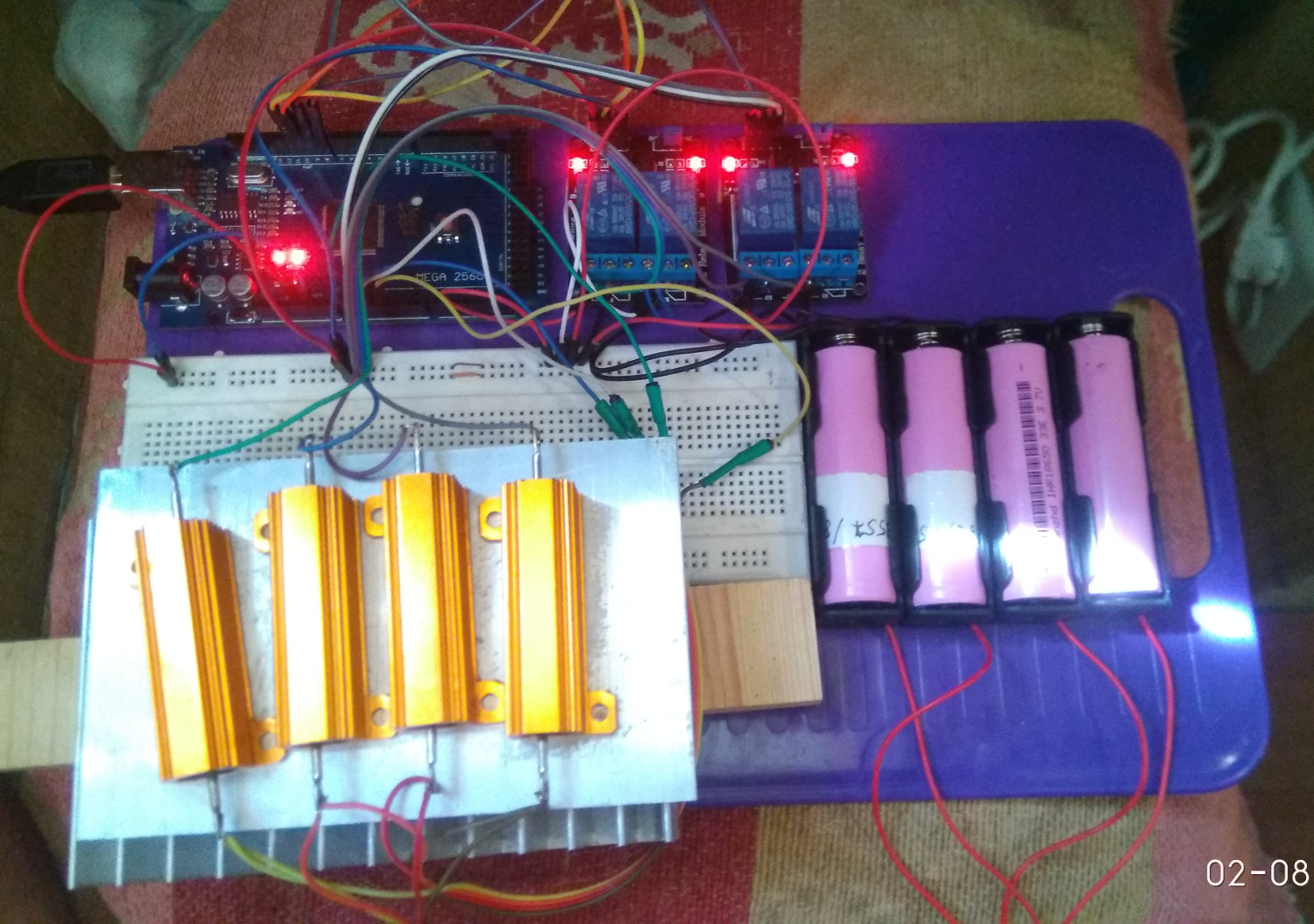

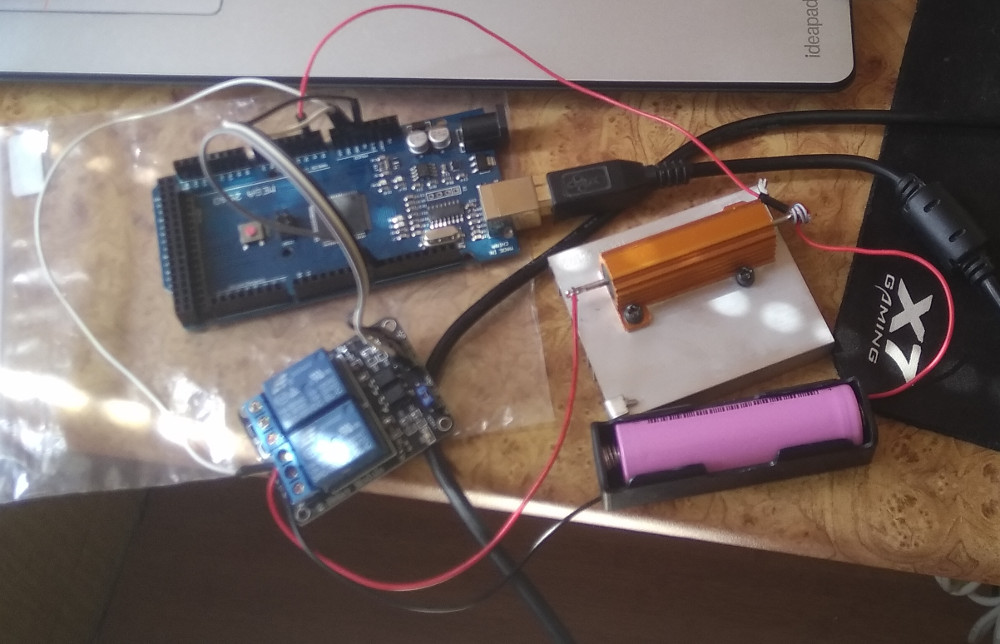

Еще вторая ошибка - банки я разряжал "ручным" разрядным устройством, представляющим собой держатель аккума соединенный с резистором на 1,5Ом/50вт на радиаторе. Ток разряда был от 2,4А. Тыкая в каждую из 4х таких разрядок вольтметром, я замерял напряжение на банке. Несколько аккумов упустил, и они ушли в глубокий разряд - ниже 2V. Но зарядное устройство их восстановило, показав объемы >3000mAh.
На фотке разрядник уже подключен к ардуинке, для автоматической разрядки и съема параметров в процессе.

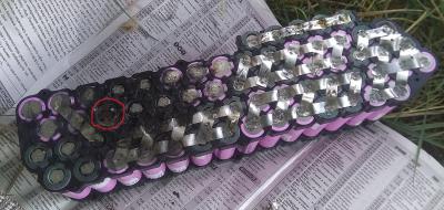

Пока успел собрать только вел для жены, с его аккумом и произошло ЧП. После первых тестов выяснилось, что батарея отдает лишь около 50% емкости, в следствии чего было решено его разбирать для выяснения причин. Замеры параллелей показали, что сборка крайняя к катоду имеет напряжение 3,05V, в середине еще одна 3,44V, а остальные - 3,6V - 3,7V.

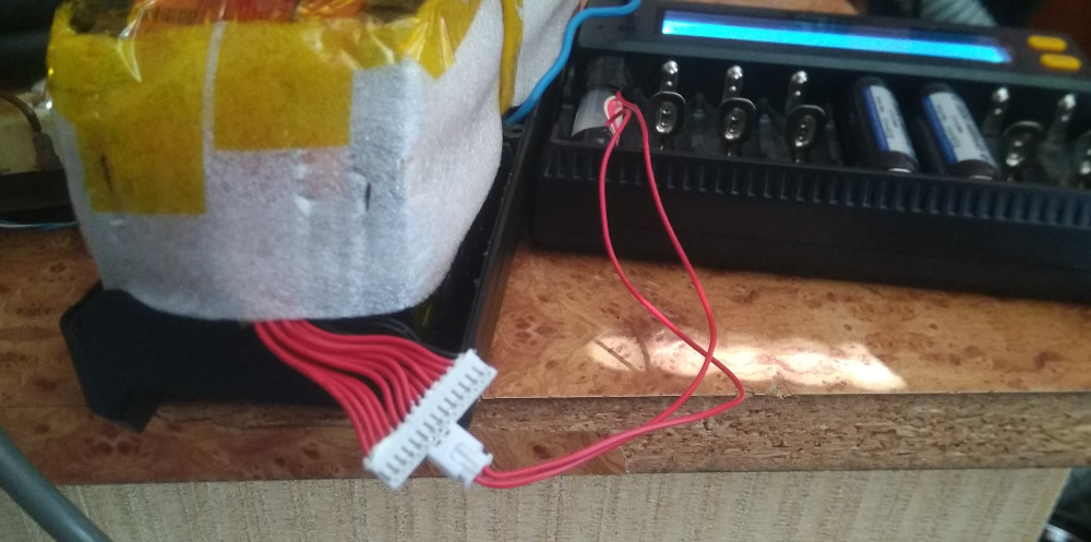

Подумал может разбалансировались, решил вручную сбалансировать параллели при помощи умной зарядки через балансные провода. В паралельке у меня не меньше 16Ah, потому зарядка шла весьма не быстро, несколько дней под присмотром доводил паралельки до желаемых 95%. Старался все делать под присмотром, но одну паралель я упустил и она зарядилась до 100%. Первой я заряжал самую разряженную секцию, что выдала 3,05V, довел ее до 90%, а после остальных решил ее довести до 95%, но оказалось, что она просела аж до ~75%. Тут я окончательно понял, что батарею нужно разбирать и переделывать.
Время было уже ближе к утру, и днем планировался последний заезд на этом аккумуляторе перед разборкой. Хотел чтоб жена своим весом на малых скоростях выкатала его до отключения контроллера. Но через минут 15 после отключения балансировочной зарядки (последняя параллелька зарядилась лишь до <90%), когда я уже лег спать и почти засыпал, вдруг вспыхнула одна банка, причем из середины. Подозреваю это была банка из параллели, заряженной на 100%. Т.е. с момента ее зарядки до возгорания прошло несколько часов.

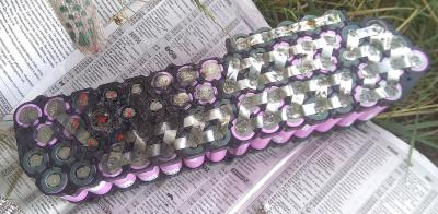

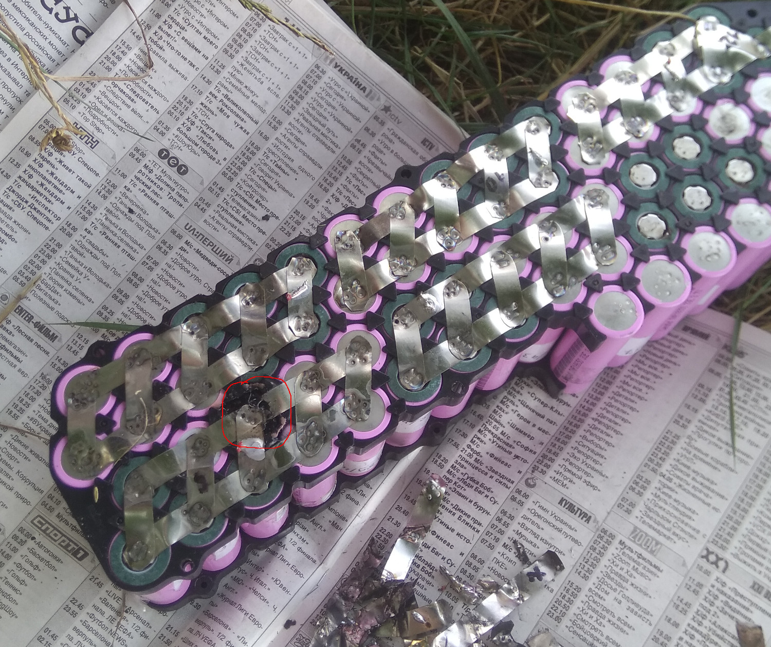

Думал все, сейчас придется весь аккум выкинуть в открытое окно, но цепной реакции не пошло, банка выгорела в гордом одиночестве, не подбив на сие гадкое действо своих соседей. Благо ничего не загорелось, вовремя среагировал.
Проветрив и помыв место ЧП, выждал пока вся конструкция остынет, убедившись, что ет греющихся банок, не без опаски, я таки уснул с твердой мыслью разобрать аккумуятор сегодня же. Что и было проделано. Результаты возгорания видны на фото.

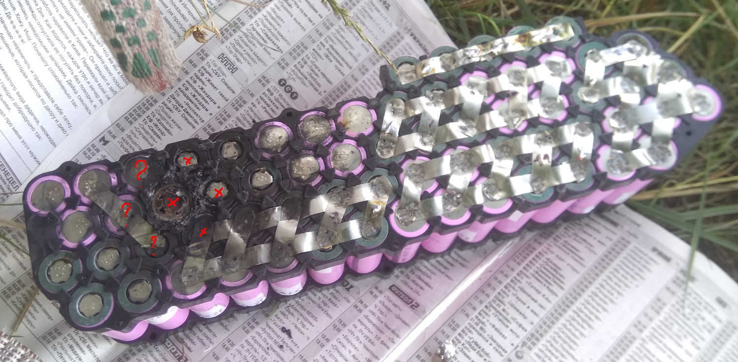

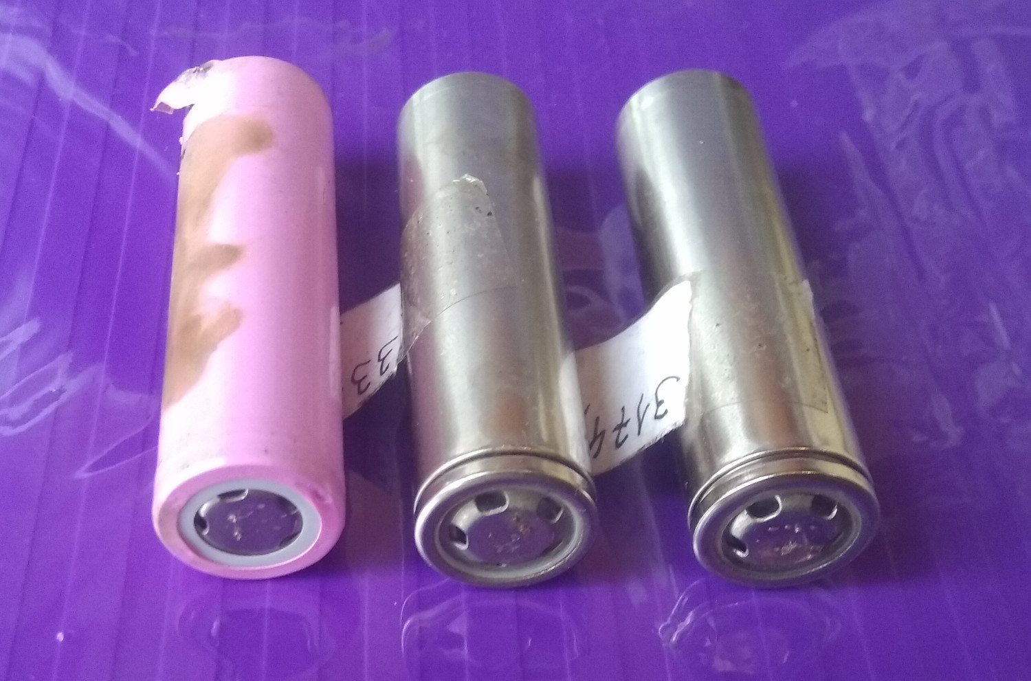

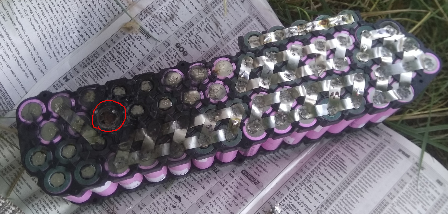

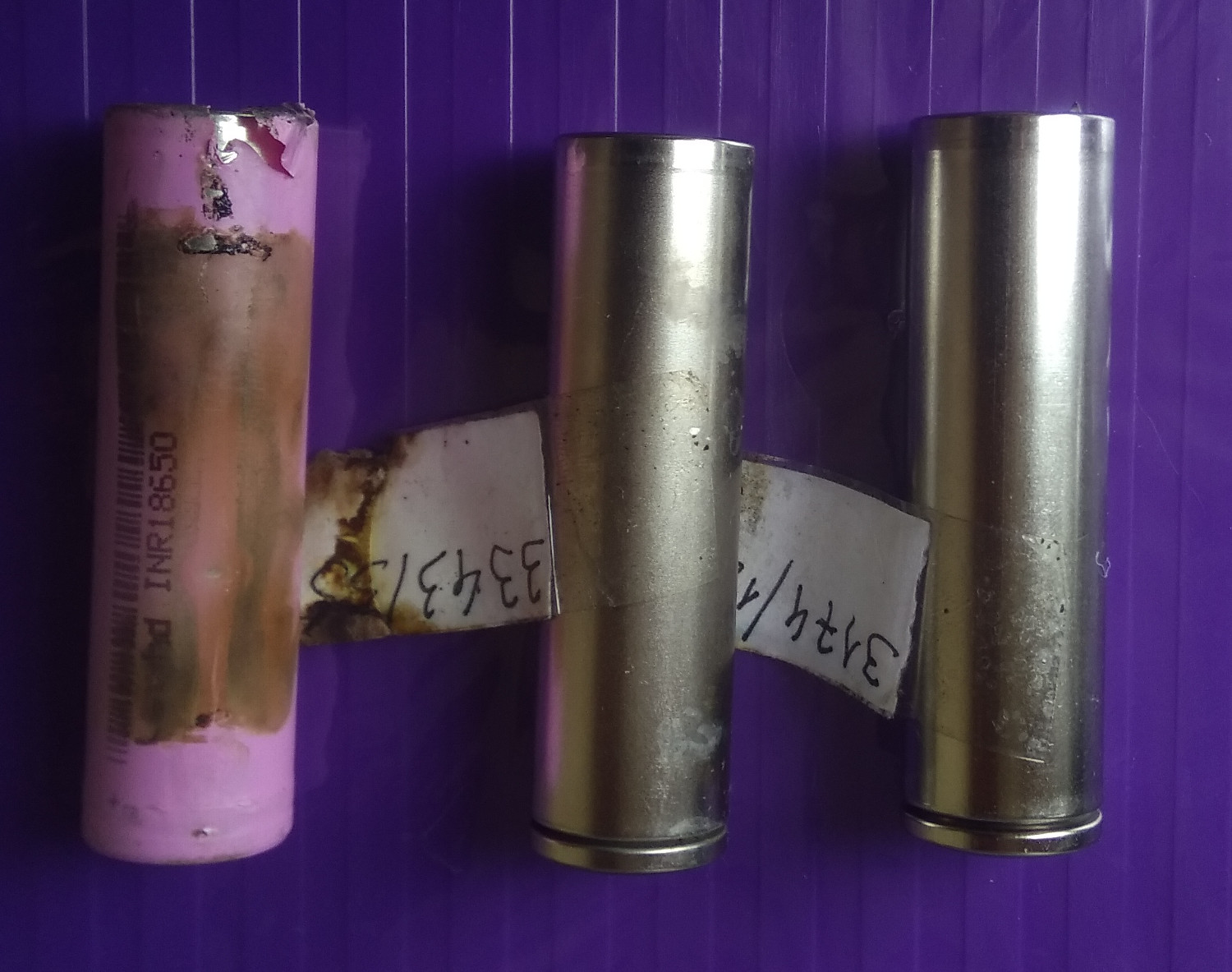

сгоревшая банка
с обратной стороны все не так ужасно выглядит
точками пометил мершие от температуры аккумы
Аккумуляторы отмеченные знаком вопроса
Они показывают нормальное напряжение, выше 4,14V.
Что с ними делать не знаю. Можно ли такие использовать в электровеле? Как их нужно проверить на пригодность?
Или может оставить их на фонарики?
Как вообще теперь лучше перепроверить все аккумы перед пересборкой?

Заряженный на 100% аккум бахать не должен. Если это произошло в одном (цилиндрике), то и в других может произойти. Поэтому да, лучше подстраховаться и отправить на фонарики. Хотя, тоже не рекомендую.
Т.к. адский разбаланс произошел не просто так, а из-за деградации химии. Т.е. лучше всего отправить в утилизацию.
Иначе, будет, как в этой теме:

Я думаю возгорание произошло из-за того, что в сборке была одна из банок, которые подверглись глубокому разряду. Пытаясь зарядить 5 параллельных, одну я видимо добил перезарядом,  она начала активно деградировать саморазряжаясь, в нее потек ток из других аккумов, она перегрелась и вспыхнула.
Т.е. все же думаю виноваты руки, а не проблемы с аккумами.
Эти три банки пущу в утиль, а вот не пострадали ли остальные? Стоит ли их перепроверить по новой разрядом-зарядом? Думаю что придется, видимо очень они не любят глубокий переразряд.

Мог ещё сваркой дырку сделать, что привело к саморазряду и последующим косякам с разбалансу, разрядом в 0 и насильной зарядкой зомби банки.
3 фактора определяют пригодность элемента. надо отбраковать по вн. сопротивлению, саморазряду и ёмкости.

Верно, было такое по ходу сборки аж 2 раза. Причем один раз повреждение внес возле "+", а второй раз пробил дно на "-". Обе банки заменил новыми такими же.
Допускаю, что где-то мог повредить и не заметить, хотя электролит бы тек, а этого не наблюдалось.
Теперь думаю, что лучше бы я их спаял, целее были бы...
Насчет внутреннего сопротивления - тут проблема в том, что его замеры зависят от многих вещей, и часто воткнув одну и ту же банку в зарядку можно видеть разные, порой даже очень, цифры. Так что я на эти показания не ориентируюсь.
А вот на саморазряд можно ориентироваться, зарядив все аккумы в 100% и выждав некоторый срок (какой лучше?) и проверив на сколько разрядилась каждая банка.

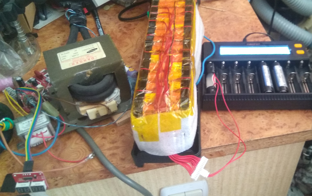

Собрал 4х канальный стенд для разрядки аккумуляторов.
Резисторы по 1,5Ом 50Вт. Разряд идет током от ~2,3А.

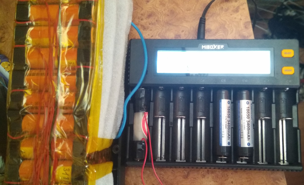

Сейчас разряжаю аккумы из "погорельца", и сразу же ставлю на зарядку в 8ми канальный зарядник Miboxer.
Разряжаю до 2,5В ПОД НАГРУЗКОЙ, но обратил внимание, что на некоторых слишком быстро падает напряжение под нагрузкой, из-за чего напряжение БЕЗ НАГРУЗКИ часто бывает достаточно высокое, например разрядник последним показанием выдает 2,704В, после чего отключает заряд, и без нагрузки на нем напряжение составляет 3,29В (по мультиметру).
Почему так происходит, что с этими аккумами? Получается, что у них реальная емкость ниже?
Вообще правильно ли я разряжаю до 2,5В? BMSка отключает аккум по замерам напряжения под нагрузкой? На каком напряжении она это делает, на 2.5В? Ведь если она будет отключать на 3В, то емкости там вообще считай и нет, ведь под нагрузкой заряженный аккум на токе в 2,3А показывает 3,45-3,5В.

У этих некоторых ячеек выросло внутреннее сопротивление. И под нагрузкой они проседают.  Их использовать в сборке нельзя.
Учтите что ваши элементы с рождения ущербные и опасные даже при правильной эксплуатации. А уж после воскрешения из нуля, перегрева, возможного нарушения герметичности риск неоправданный

Так, понял в чем причина раннего отключения аккумов на разрядке. Все дело было в том, что собирая разрядник я перепутал номера пинов релюх, и оно снимало напряжение с одной банки, а отключало другую. Благо разница по времени и вольтажу между отключением аккумов была невелика. Отключенные раньше аккумы на зарядке показывали наличие небольшого заряда.
Так что проблема в невнимательной сборке разрядного стенда (не стоит делать такие штуки ночью уставшим).
