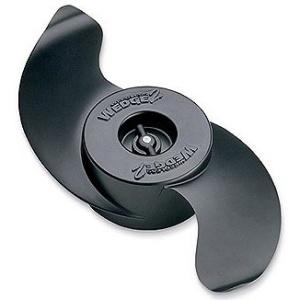

brodnik
Такой не цепляет - проверено!
Surf_el
[user]brodnik[/user], вы бы хоть ссылку дали, где такой покупать, опять же вопрос под какие моторы он подойдет
Hoholus
Цитата: Surf_el от 28 Нояб. 2019 в 15:53опять же вопрос под какие моторы он подойдет
По идее, главное, чтобы шаг винта и диаметр были такими, как у стокового винта. Или очень близкими. Тогда подойдет.

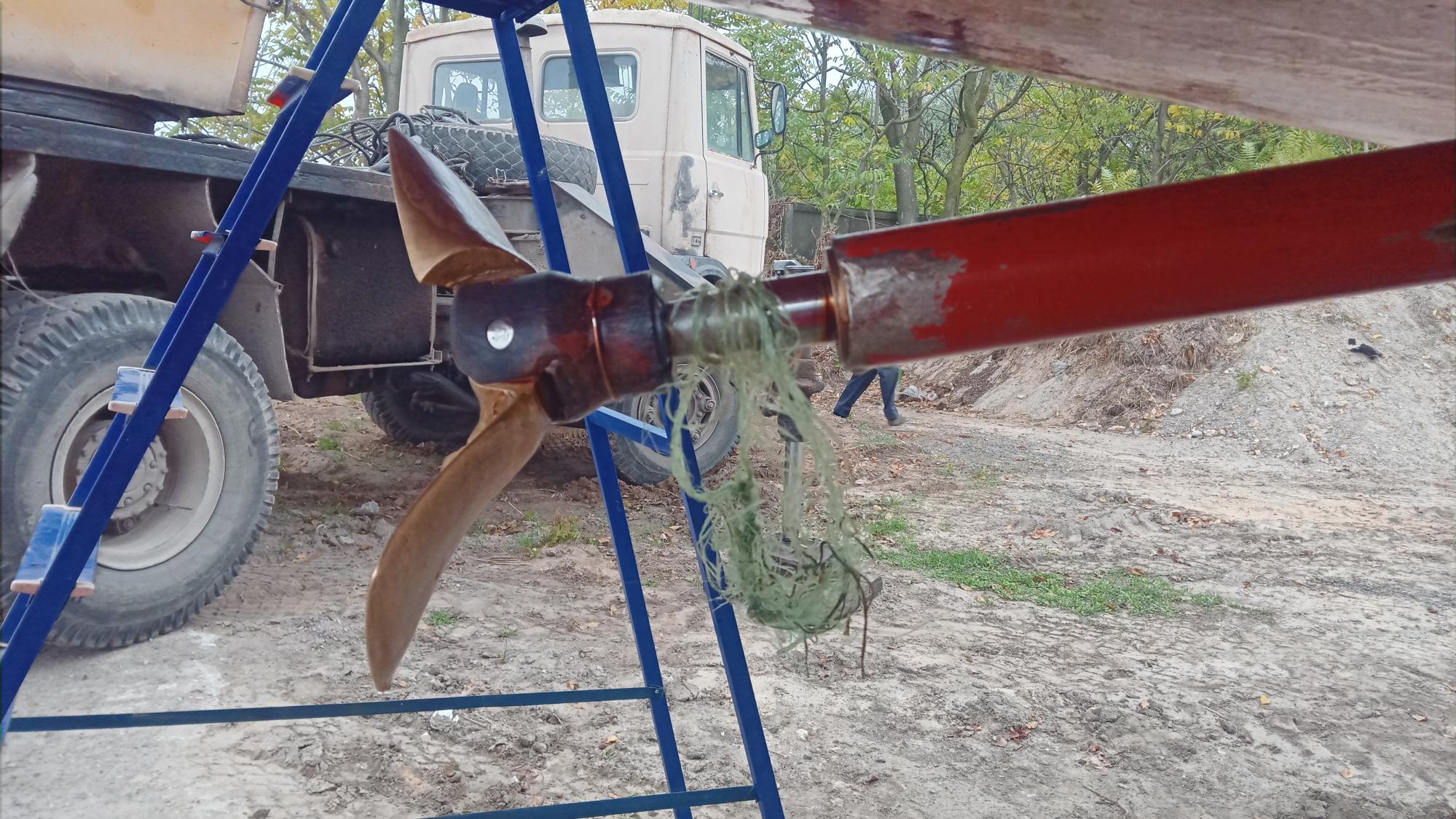

zloitapok
Задний ход обычно помогает. Винт под корпусом лодки, складной на шарнирах. Водоросли сбросить не проблема, а рыбацкую сеть тягаю за собой долго (
Кстати не знаю как там 50-70 сильные моторы, а у меня от водорослей еще не клинил ни разу, хотя хожу на реке где водорослей хватает
