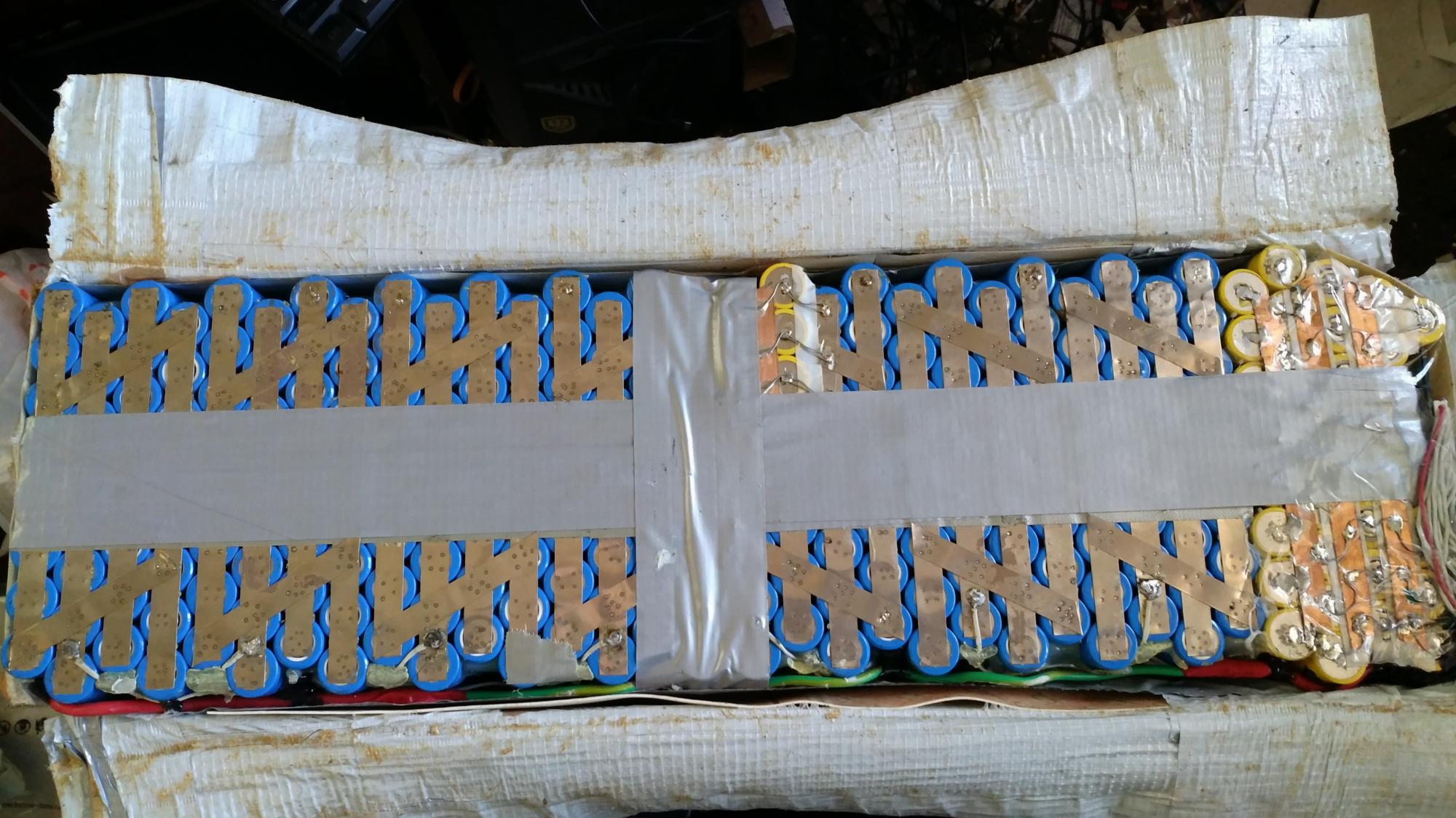

Если у кого время есть, напишите п-ста, что могло случиться с BMS. BMS отключает аккумулятор некорректно. Сборка аккумулятора Томская, 2016 года 14на10 18650.  В первый раз при полном заряде в 58 вольт, включил ток на контролер но bms его закрыла, при отключении контроллера от аккумулятора на нем напряжение стало 55 вольт, и на входе(зарядных проводах) и на выходе(разрядных проводах). Потом я снял аккумулятор посмотрел BMS визуально все в порядке, начал мерить ток опять стало 58 вольт, т.е. полная зарядка. Сегодня поехал, проехал 15 км и аккумулятор опять bms отключила от контроллера, при 55 вольтах, хотя отключаться должно при 42-45 примерно.  через BMS проходит только минусовой провод, плюс у меня разрывается между ячейками аккумулятора и контроллером обычным ручным выключателем. разрываю плюс на аккумуляторе ток есть, включаю плюс ток на аккумуляторе падает почти до 0, т.е. BMS его на минусе обрывает, сначала раз 5 щелкнул вкл. выкл. разрывателя плюса, на контролер напряжение подавалось, при подаче на двигатель ручкой "газа" BMS в этот момент обрывала, а потом еще несколько раз включал-выключал, и уже не хватало на конденсаторы контроллера, в момент самого включения выключения плюса, BMS отключает минус.

Полфорума почему-то считает что БМС отключает некорректно.
Хотя, Бмс (как правило)  все делает правильно и защищает полуживые ячейки от...дальнейшего разряда в ноль.  :kidding:

да наверное. сейчас померил напряжение на каждой из 14 последовательных полосах, в которой из каждой по 10 ячеек. оказалось на 12 которые ближе к минусу по 4.06 вольта на 13ой 1.98 вольта, а на 14ой с которой плюс выходит 3.98 вольта. похоже что либо ячейки поломались, либо вся паралельная цепь из 10 ячеек. надо в ремонт отдавать аккумулятор. интенрнсно в москве может кто нибудь его отремонтировать. там точечная сварка.

Томск и мне сделал с точечной сваркой. Замучался ее отрывать.   :-)
А так, способ ремонта - прежний.
Надо секцию менять, вот пример того, как  я поменял 2 убитых секции одному форумчанину:
