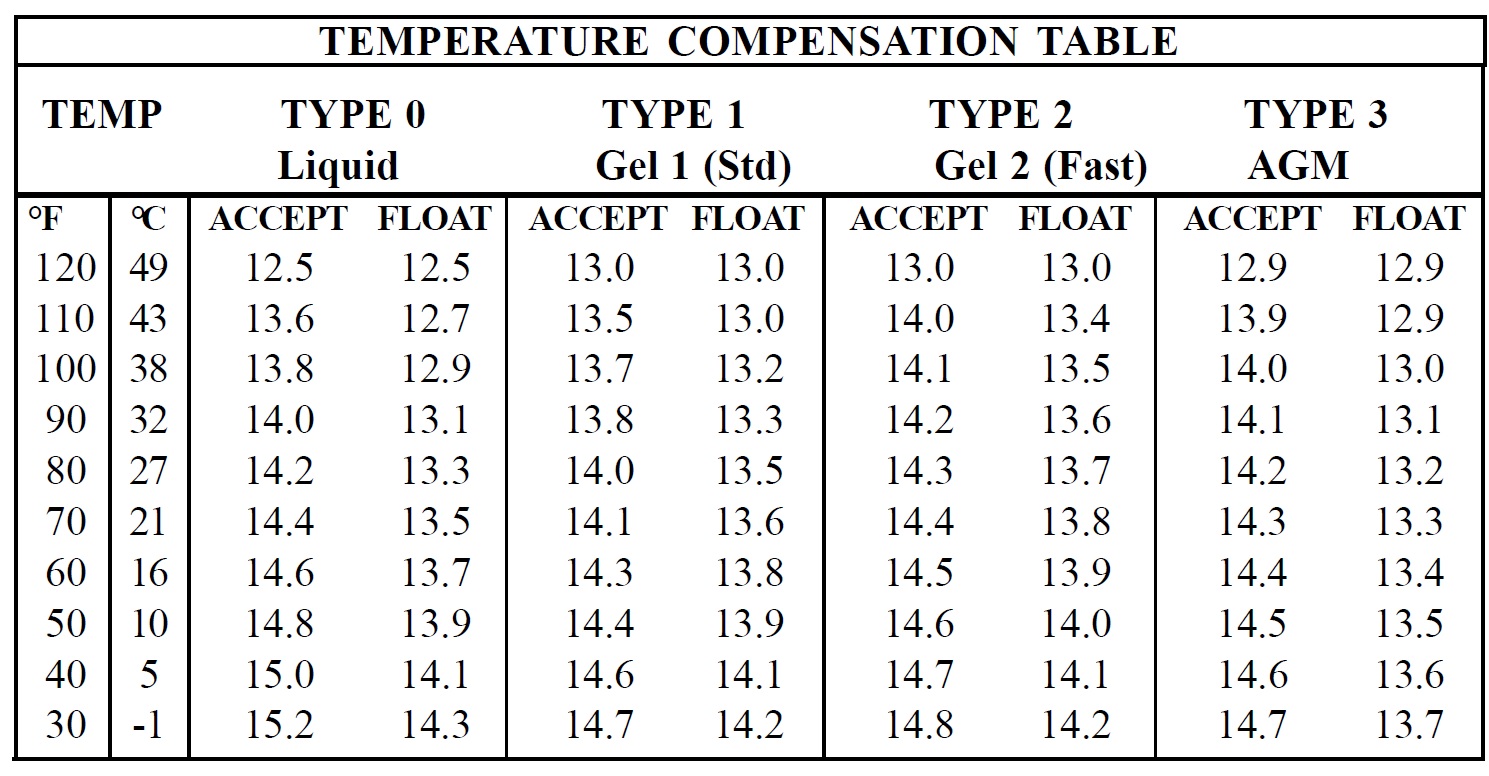

На яхте есть зарядка от:
- двигателя 90А
- зарядное устройство+инвертор 2.5кВ,  220в мах ток заряда 130а. Настраеваемый цикл заряда: напряжение до 14.4, и флоат 13.5
- солнечная баттарея с напряжением 14.2 и флоат 13.8
- ветро генератор KISS. Как заряжает не знаю.
- генератор 4.8кВ на 220в.
Расход на лампочки, холодильник, но стоит подрулька 12в, 670А и лебёдка ~ 100А.
Подрулька и лебедка вместе не работают.

Итак идея купить 24 банки LTO 40Ah
И составить 6S4P .
Что смущает:
- BMS/балансир - 4*BMS 100А будут стоить как 12 банок, нужны ли они вообще?
   Во всех зарядниках есть ток флоат и отключить его не получиться, без замены зарядника,
   как защититься от постоянного перезаряда, и зарядятся ли они полностью при напряжении флоат 13.4в/13.8в?
- большую часть времени яхта стоит в марине подключена к сети 220в и ещё солнечная баттарея. Как поведут себя банки LTO при хранении.
   Может поставить постоянно нагрузку типа лампочки? Я могу проверять её раз в месяц.
- Пасивные балансиры, все хвалят и советуют VladNSK, подойдёт ли? Я живу в Израиле, отправит ли?

yuri_b
Цитата: Tymmmi от 28 Июль 2019 в 15:03smiley yuri_b,  штатные зарядки типа повермания отлично справляются.  Вес меньше,  конструктивно проще, значительно дешевле,  идеальная замена свинцу по напряжению.
У меня контроллер солн баттареи даёт зарядку  14.2в, флоат 13.8в - менять
Алтернатор - докупать контроллер
Ветро генератор - менять контроллер
Штатный АС зарядник более/менее настраивается, но по хорошему менять :(
Все пишут что по достижению заданного напряжения заряд на лифер надо прекращать. Штатные зарядки, которые есть, не подходят:(, значит покупать новые.

yuri_b
Цитата: Tymmmi от 28 Июль 2019 в 15:53
[user]yuri_b[/user], Я же вам говорю 14.2в хватит, не нужно нечего переделывать. 100ач лифера себестоимость тысяч 15, куда дешевле и проще? =)
Да дело не в 14.2 а в [b-b]13.8в[/b-b] которые убьют лифо. Фаза абсорбции 13.8в и это не регулируется. Тоже в ветряке и в алтернаторе.
