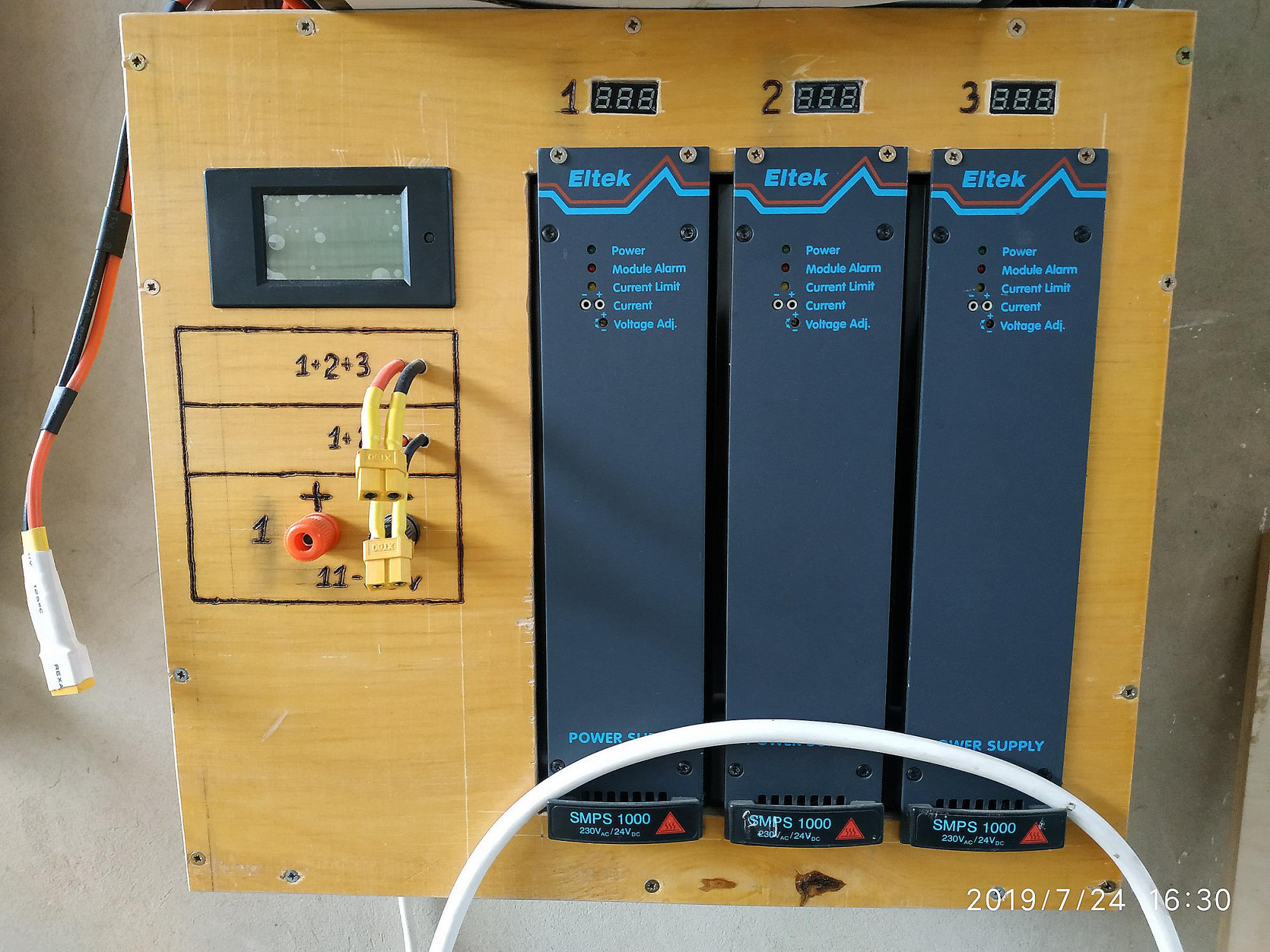

Да, думал про такой вариант... Т.е. взять еще одну такую же зарядку и последовательно подключить. Кстати, такой вариант, но из трех дельтовских зарядках использует Jekabes в своем трабанте: https://www.drive2.ru/l/493186491468480652/

dsssergei
Себе собрал из 3 блоков по 24в и накрутил до 29в каждый для 21S лития. Ток, как и напряжение, накручивается отверткой в пределах 17-35А.

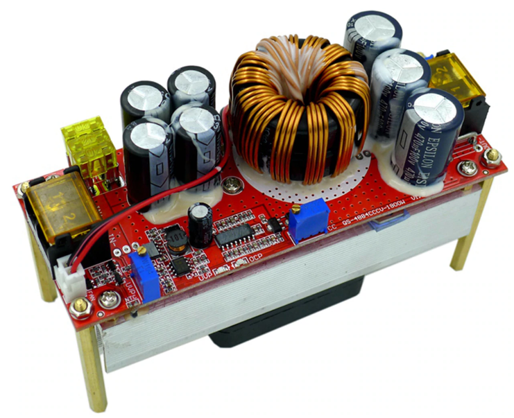

Если к блоку питания телекомовскому типа чероки или дельты, добавить такую повышайку,нормально будет? У меня уже 2 блока есть,первый дельта,купил для зарядки 16S лифера, 58V, затем добавил ячеек до 20S, пришлось покупать переделанную чероку с выходом max 75v,теперь хочу добавить еще 2 ячейки до 22S,и опять покупать новую зарядку не хочется.Но в повышайке смущает что ток на выходе уменьшается, чем больше разница между входящим и выходящим напряжением,сколько останется на выходе, если напряжение на входе -выходе 50-81V и входящем токе 20А.
https://ru.aliexpress.com/item/32843369505.html?spm=a2g0o.cart.0.0.6a0c3c00OiFgCY
