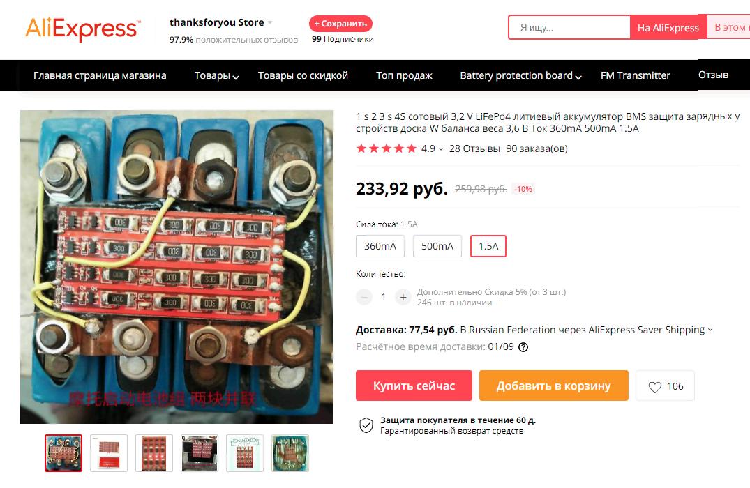

Если плата идёт с одним резистором, то разделение тепла на несколько резисторов решение правильное, но вот все ли эти платы, что для сброса 20mA, что для 40mA, что для 700....1500mA идут с одинаковым по мощности ключом, открывающим эти гасящие резисторы? А то, конечно, добавить параллельных добавим, а ключи-то размерами одинаковые, но вот по току могут быть разными, хз.
Полевик около 1а ток, так что там смело 200-500мА можно шунты делать для балансира.

Цитата: volchy от 07 Авг. 2019 в 20:28
Я про такие, где смело ставят 4 параллельных резистора по 100 Ohm и ток среза аж 1500mA. Видите, внешне ключи точно такие же (мелкие), что и на менее мощных вариантах
если паралельно поставить 4х 100ом,=25ом, о каких таких 1500мАч токе среза речь ведете?)))
будет ток балансировки 170 Мач

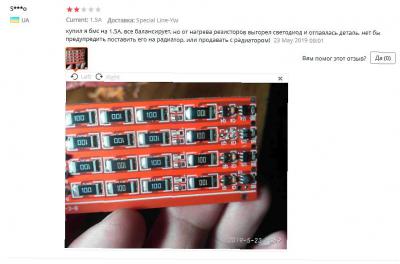

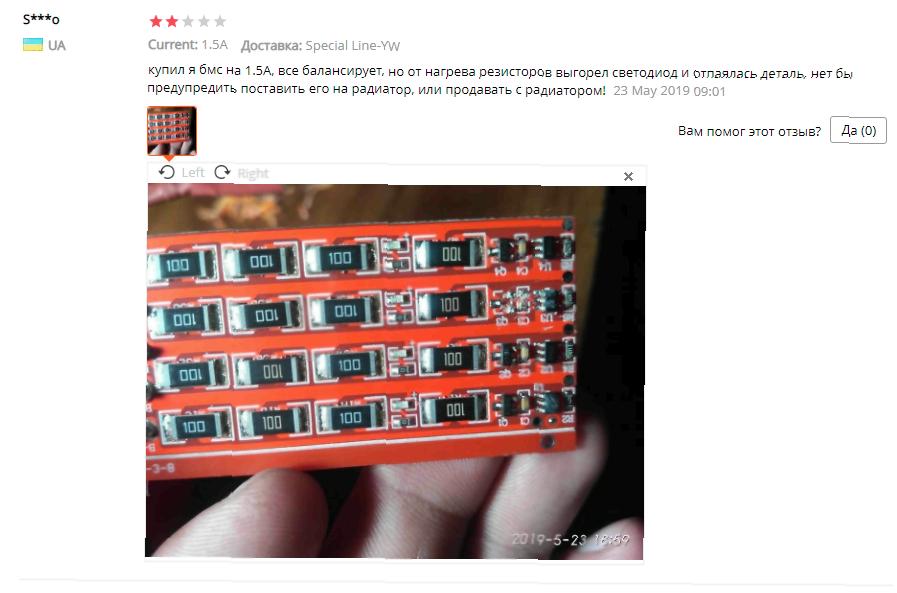

у меня сейчас  38 ом резисторы и это 112мАч, ставил 2х38 паралельно и получал 224мАч и 1 ватные резисторы грелись до 100-120 градусов
На фото красненького балансира стоит 4 х10ом 1ватных резистора,
при напряжении секции 4.25 вольта ток балансировки будет 1.7ампера!!!!!!
КАРАУЛ!! 1.7А на 4-х 1 ватных резисторах  будет выделяться мощность равная 7.2 вата!!!
Это будет нагреватель и он обязательно сгорит или спалит дом.
Надо убить китайца за такой балансир в виде платки.
Для выделяемой мощности 7.2 вата надо кусок алминия вешать.
А вы физику хорошо в школе учили?)))

Цитата: volchy от 07 Авг. 2019 в 22:33
Чуть ли не всегда к пятёркам и четвёркам учителя добавляли мне "-" и приписывали, что "за невнимательность", так что не судите здесь строго - путаю эти обозначения иномарочных резюков. Правильно вот так:Узбагойтесь, мистер киллер, вопрос-то не об этом, а о том, что за мелкий такой ключ, который этот самый ток держит? Вот именно, вот именно  :bw:
Я находил схему балансира этого,там полевичики держат 2 Ампера,и при работе нагрузки током 1.7 ом ничегошеньки не будет,они же полностью открыты и на них ничего не падает. Сгореть смогут только при токе коммутации нагрузки выше 2А
