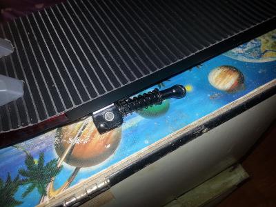

А как же подножка? Эта зараза гремит как погремушка, пришлось разбирать и дорабатывать.

Цитата: alexlll от 06 Сен. 2019 в 13:07А как же подножка? Эта зараза
На моём самокате эта зараза не гремела, а звонко зудела пружиной об деку. Поверх пружины, посередине, надел резиновую втулку-колечко, купленное в автомагазине.

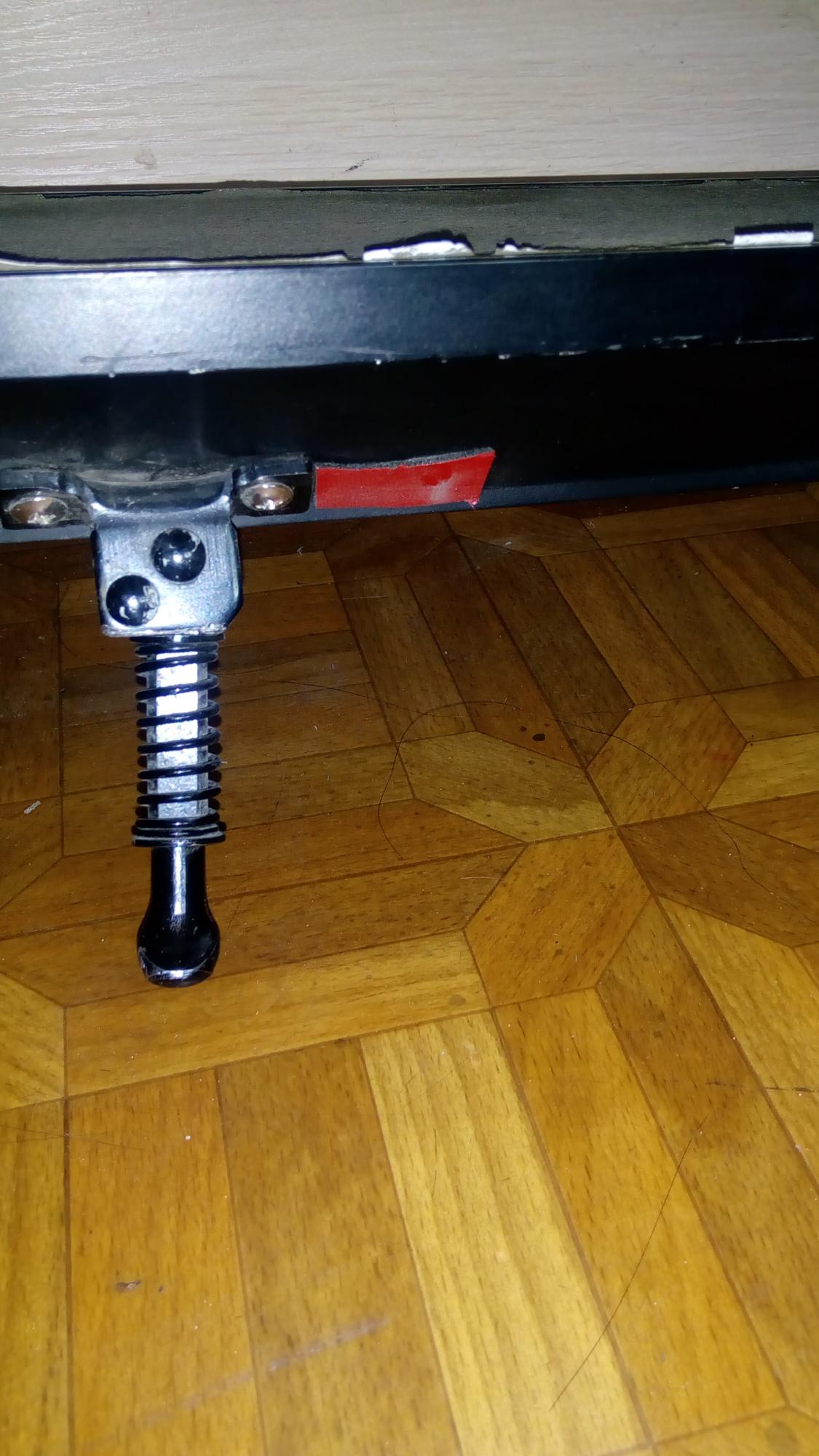

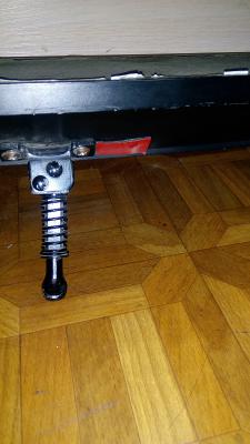

Цитата: alexlll от 06 Сен. 2019 в 13:07А как же подножка? Эта зараза гремит как погремушка,
Самая страшная дребезжалка  :ireful: чувствую, скоро терпение лопнет и совсем её откручу. Как-то решили проблему? Актуально!
Цитата: Serg_On_Kugoo от 06 Сен. 2019 в 15:11Поверх пружины, посередине, надел резиновую втулку-колечко,
Я скотч двусторонний приклил, оставив плёнку. Один из трёх звуков избавился, но есть ещё два:
От ударов сердцевины подножки о пружину
И поперечные вибрации от которых свой звон  :facepalm:
Добавлено 06 Сен 2019 в 23:35
[user]inwin[/user], а у вас подножка такая же? (Фото выше)

alexlll
Я убрал штифт и прошёлся разверткой 6мм через корпус подножки и саму подножку, вставил болт и пластиковую шайбу с одной стороны, ( с 2х сторон не выходит, мало места). Стало намного лучше.

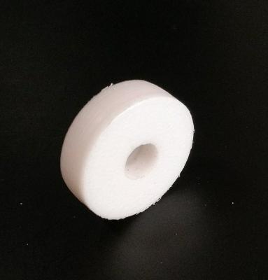

[user]oldvolf[/user], может бренчать сам болт, если это вариант где головка болта снизу. Она и брякает при послаблении, когда аморт чуть сжат. У меня болт касался края перегородки в рулевом стакане и это давало посторонние звуки. Когда пружина сжимается, средние витки выдавливаются всторону и могут отжимать болт от центра. Долго размышлял над причиной этих звуков, пока наконец обратил внимание на следы трения о перегородку. Выточил шайбу из полипропилена (пластиковая кухонная доска). Поставил её над пружиной. Центрует болт и смягчает удар при пробое подвески
Еще верхняя гайка по шайбе может настукивать.
Этот удивительный самокат невероятно богат на подобные ребусы))
oldvolf
[user]Night Fury[/user], Поставлю подобную шайбу в трубу по её диаметру на шток для центровки, дальше посмотрю. А под головку болта тоже гляну, как и что, давно подозревал.
