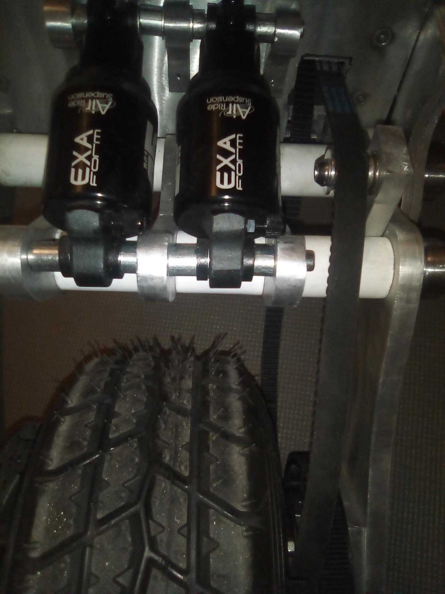

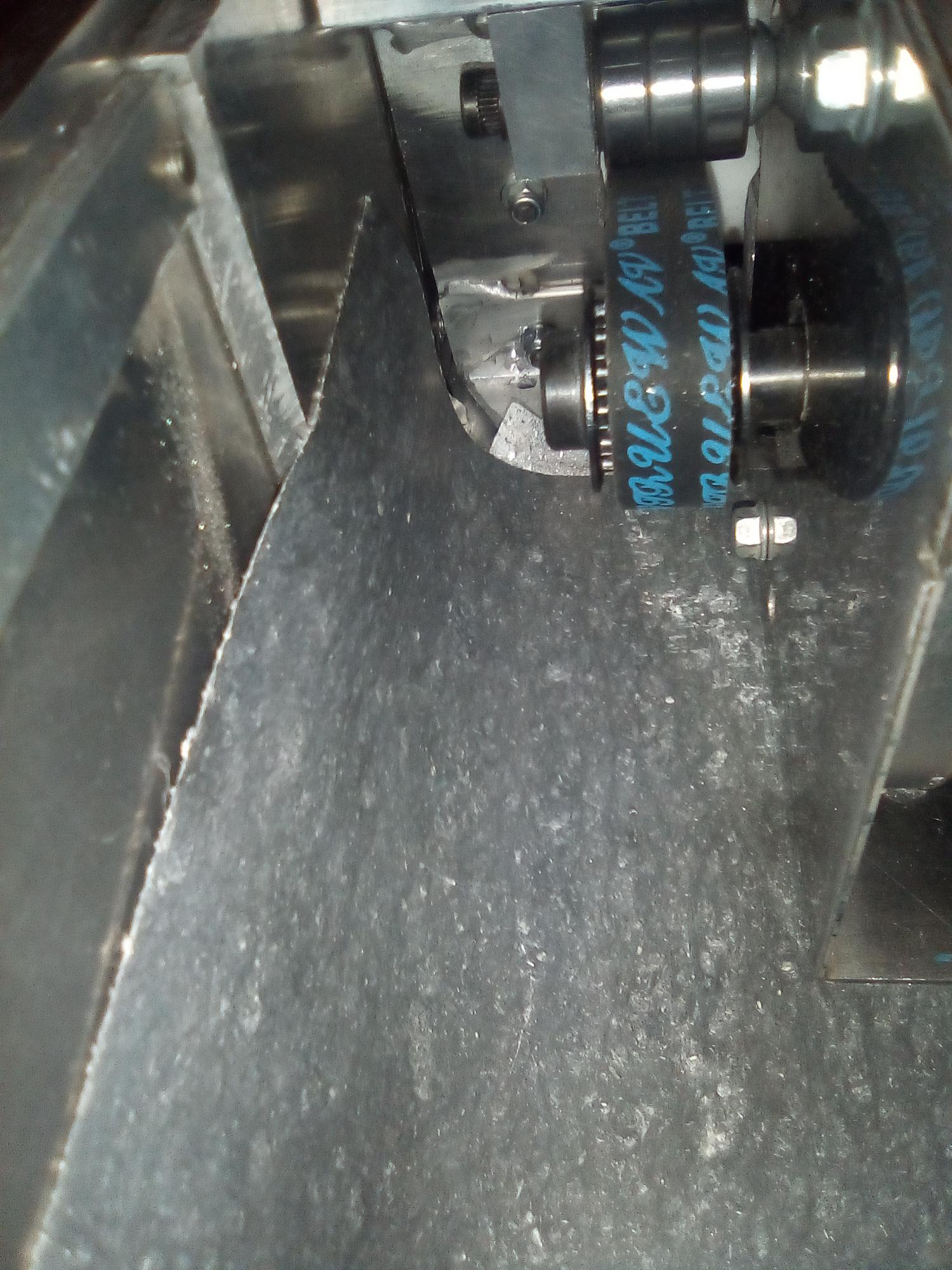

Попробую объяснить. Пришлось поломать голову как в рычажной подвеске реализовать натяжение ремня , плюс  закрепить обгонную муфту , сейчас я ремень скинул чтоб удобнее было самокат перемещать.
Скажем так натяжение осуществляется 3 способами , 1- можно сдвинуть сам мотор на 1-2 см , 2- с наружи в раойне колеса  я сделал вот такой натяжитель , 12 зуб шкив на 308z подшипн,2шт , во время движения рычаг двигается вместе с натяжителем , который в свою очередь опускать вверх-вниз, регулировка, здесь еще момент , который пришлось решать , ремень без этого натяжителя терся о ось , вернее втулку .....
и 3- я внутри деки сделал ролик из 308z подшипников которые прижимают ремень чтоб он не терся о деку , где сама прорезь под ремень .

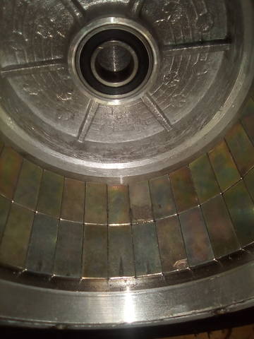

Магниты  буду  заказывать  большего  размера  там с каждой  стороны можно  смело по 4 мм добавить.....
если  найду  конечно  такие . В оригинале стоят  размер  длинна 23мм ширина 12мм толщина 2.47мм .  в два  ряда  почему то наклеяны .

Цитата: SergioL от 14 Янв. 2020 в 20:48в два  ряда  почему то наклеяны .
Если они не будут приклеены то при старте будут крутиться магниты а не колесо.

Вы не поняли , зачем клеить магниты в два ряда , можно же в один ?
Фото ниже , где в один ряд. И плюс там места дофига , можно смело 8 мм по длинне добавить, соответственно  мощность увеличится.
У вас есть моторчики типа 550 от детских машинок? Подайте на них 12в , а потом приложите к мотору неодимовый магнит , обороты увеличатся!
Блин.....я на этот мотор ширина магнитов 12 мм НЕГДЕ найти не могу ! Только под заказ и все очень не определенно.
Есть мысля взять 15мм ширина и подточить аккуратно не перегревая . Но как то боязно...
Все таки 30 штук ( если в один ряд ).

Цитата: SergioL от 19 Янв. 2020 в 00:37Есть мысля взять 15мм ширина и подточить аккуратно не перегревая
Подточить то можно но защитному слою придет капут что крайне плохо.
Цитата: SergioL от 19 Янв. 2020 в 00:37Вы не поняли , зачем клеить магниты в два ряда , можно же в один ?
Ну просто видимо было проще подобрать нужные магниты + цена вот по этому и клеят в два ряда(на дуалтронах так же делают) а вот колеса на 65 мм уже вклеивают цельные магниты.
