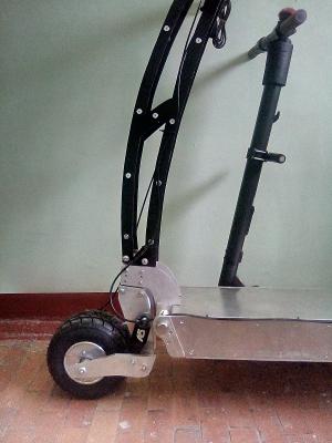

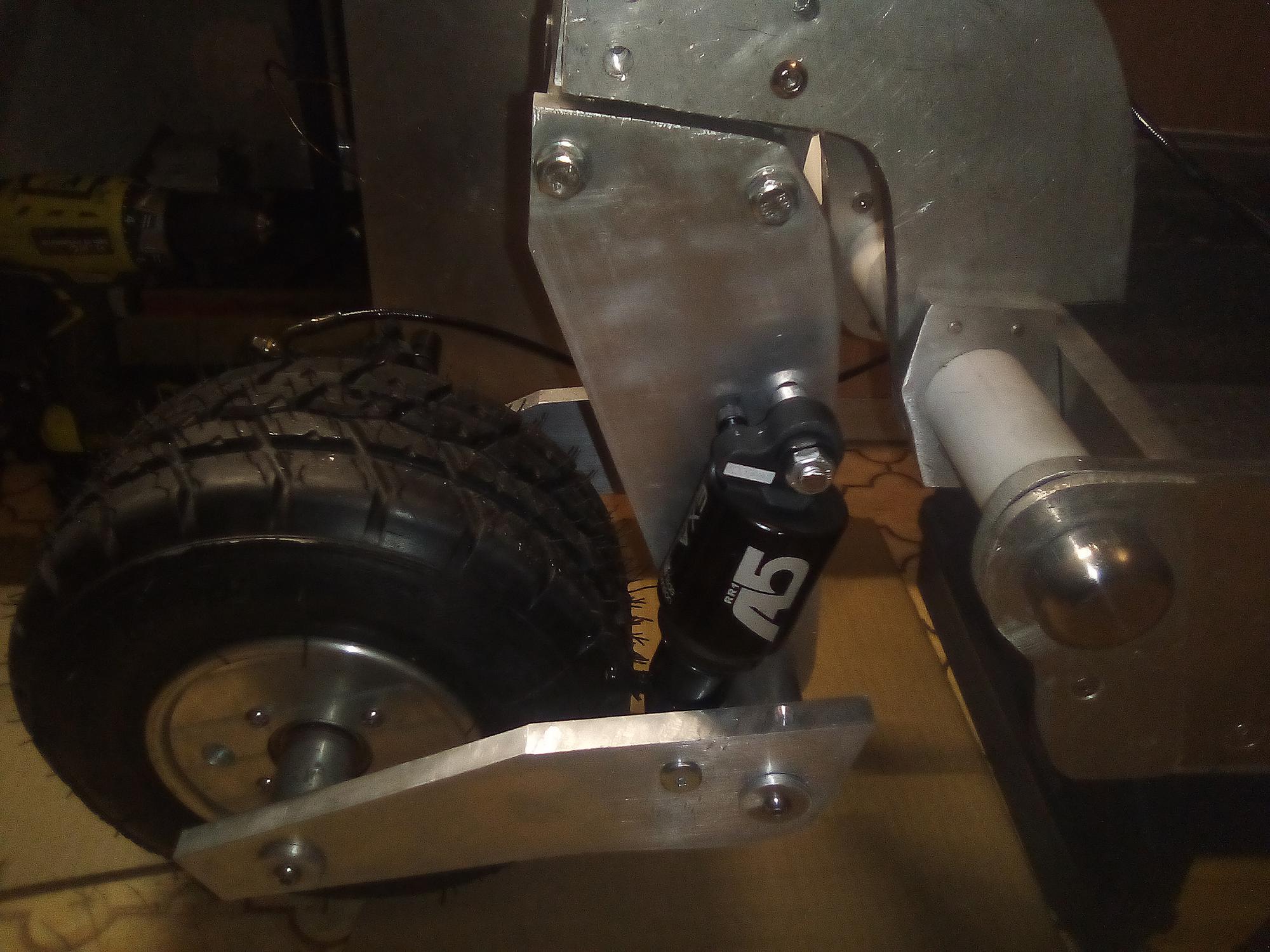

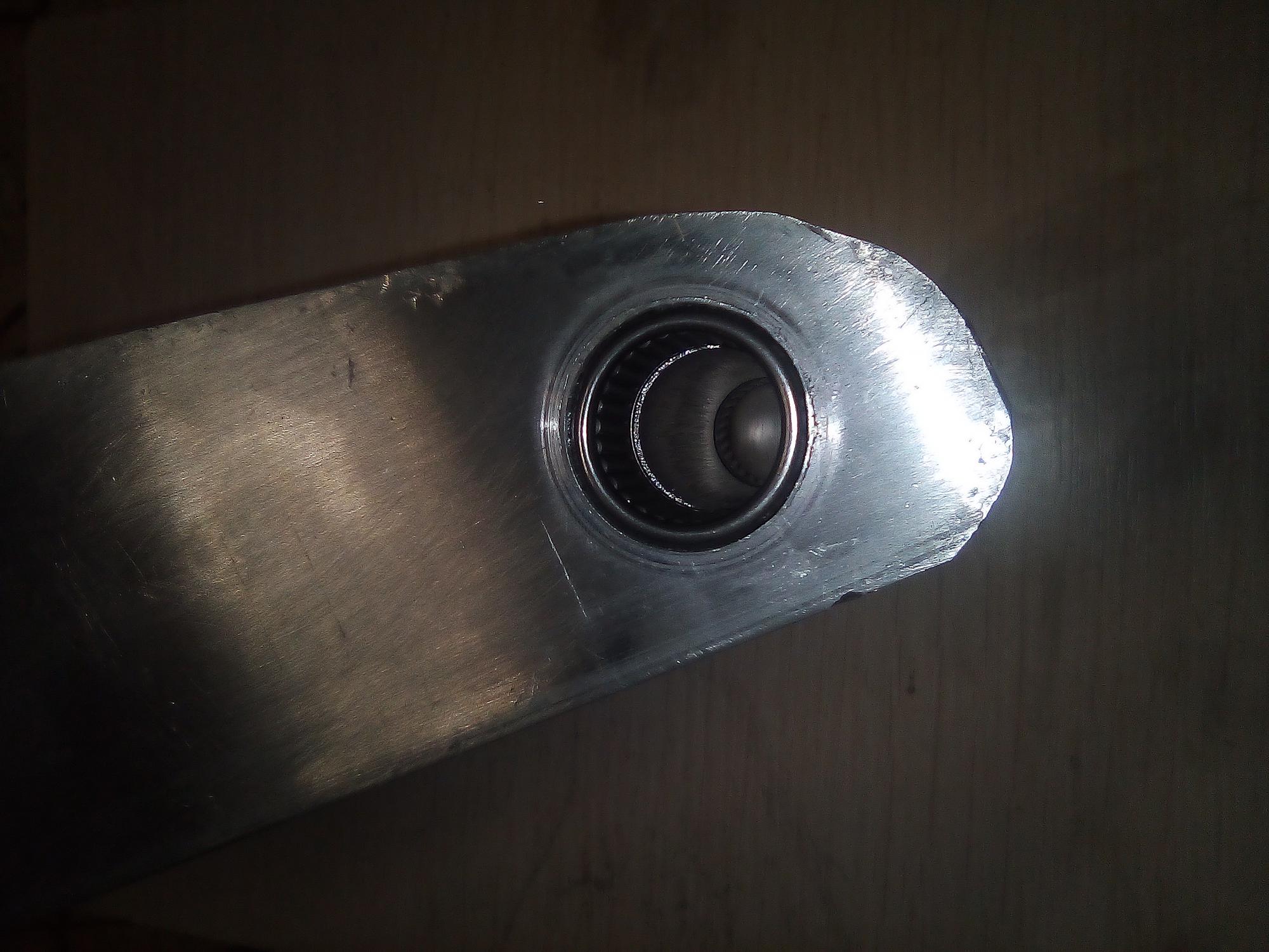

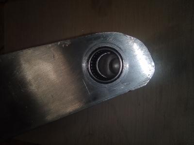

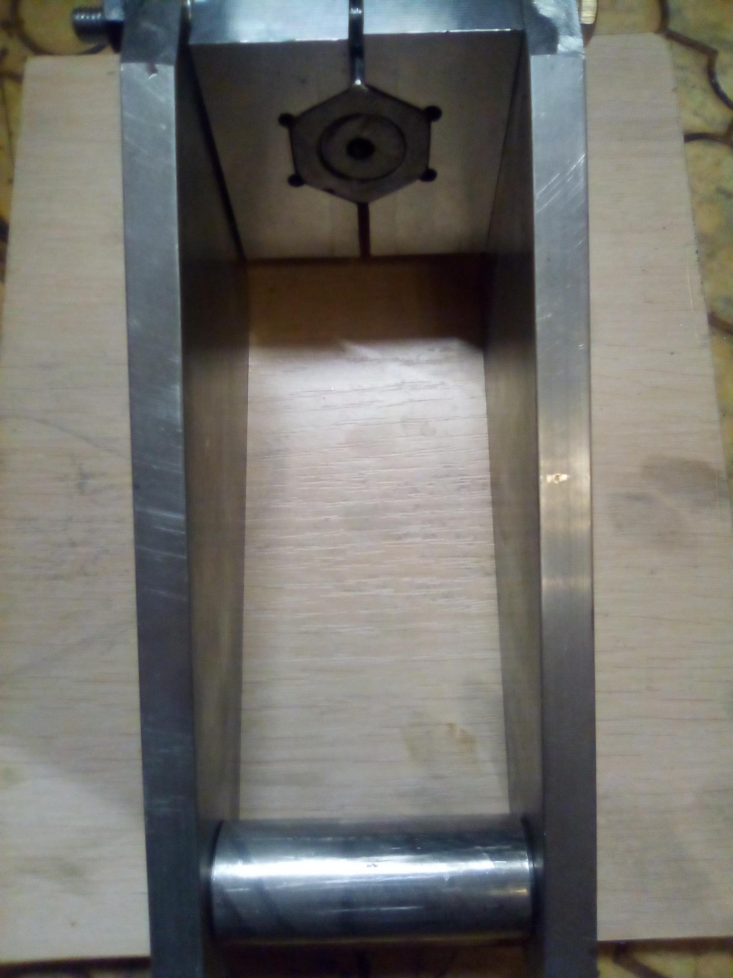

механику как у Weped и аммортизацию от NF , внешний вид мне совсем не понравился...слишком грамоздкая получилось, пока я ее разобрал , сегодня напилил алюмин, черновую работу , до нового года думаю успею довести до ума , и еще понадобятся игольчатые подшипники , благо в понедельник можно купить ;) .
Так что буду делать рычаги , надеюсь что при моей ширине из за колеса , будет все нормально.
А NF .... будет возможность купить аммо помягче , можно заново все собрать и опробывать , по сути у меня получается несколько вариантов перед подвески , с этим уклоном я и старался делать, там сварки нет , все на болтах из нержавейки М6 и болты М12 . Тоисть все разбирается без проблем , задняя так же , ремонтопригодна .

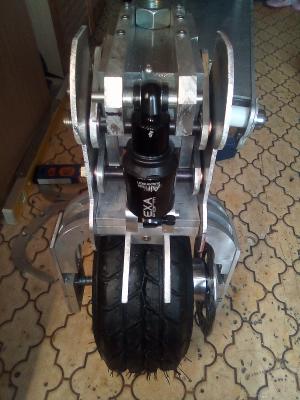

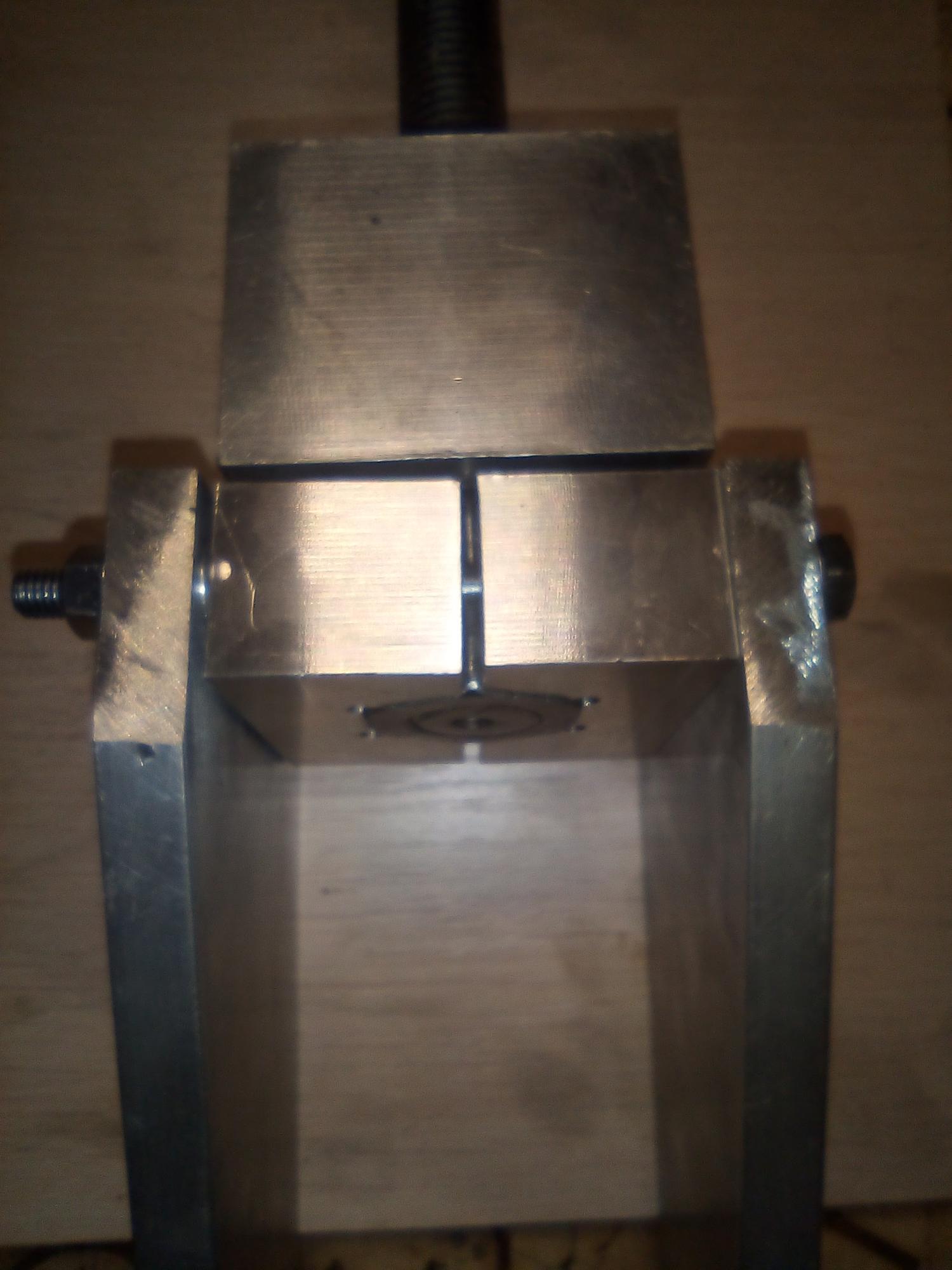

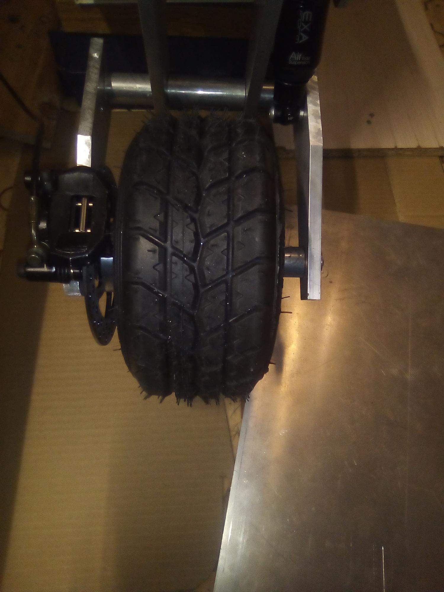

SergioL
 Праздники прошли продуктивно,каждый год ломаешь голову чем занятся,а в этом году без снега совсем беда.

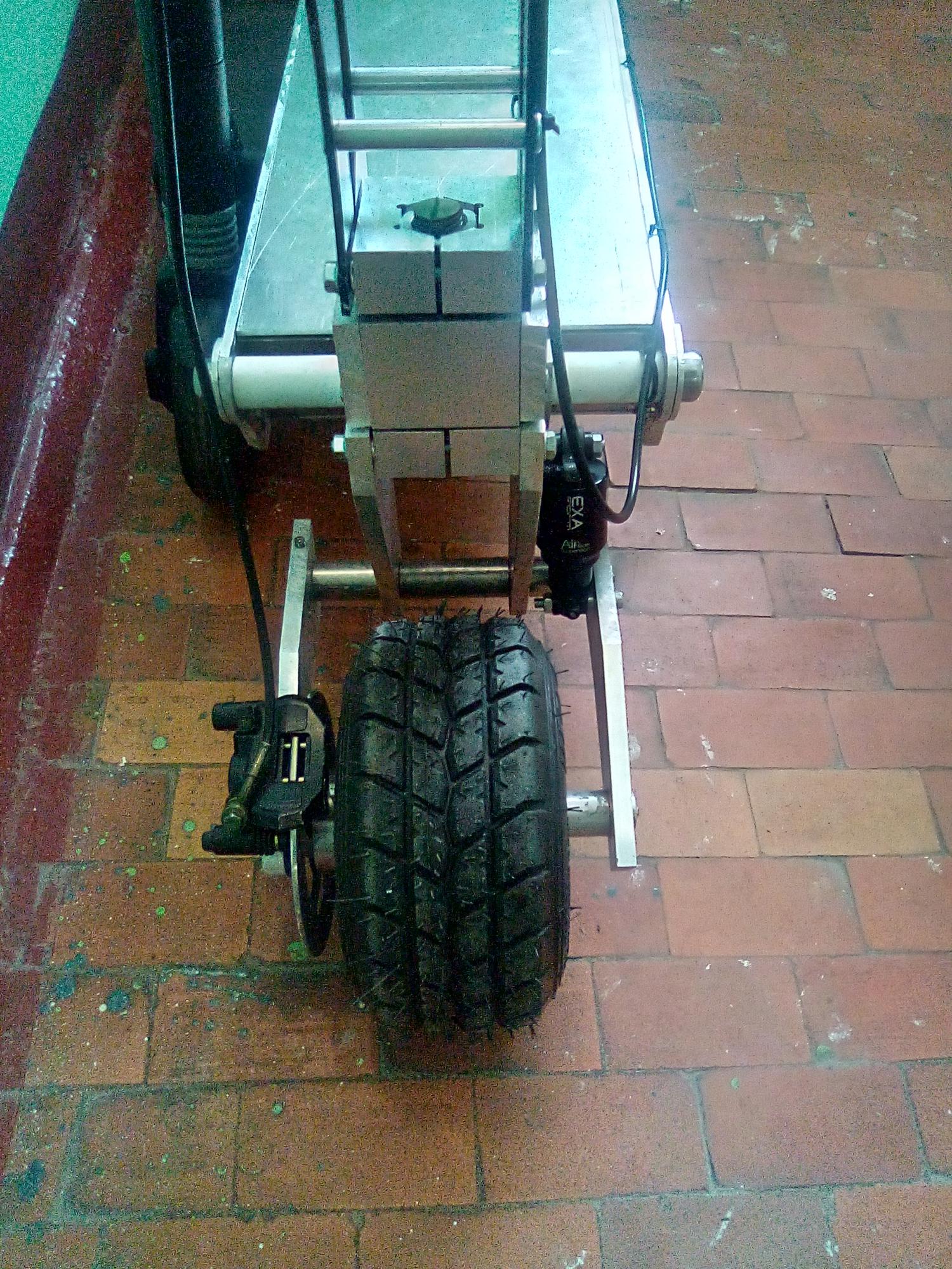

Раскроил алюмин ( кстати кому нужно могу дать координаты чел., доставка по москау 500р) весь алюмин куплен у него, несколько раз он мне привозил.Очень удобно.
В процессе выяснилось что два аммо здесь при такой ширине колеса и рычагов ,  будут  смотреться идеально. Заказал еще один, в феврале должен получить.

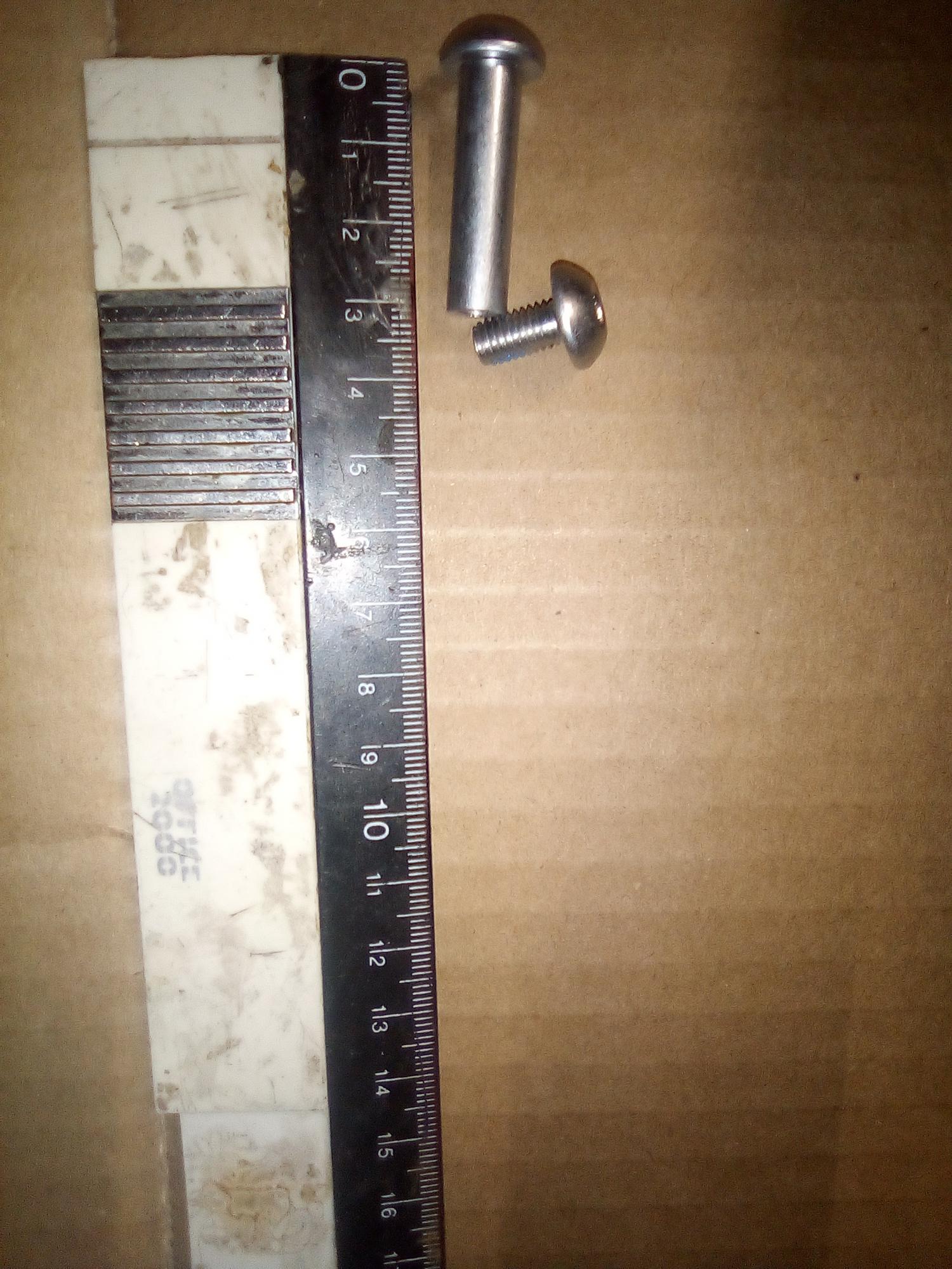

Появилась проблемка , нужен этот зитрый крепеж , как на фото, но 45 мм длинна, как его на алике найти , не понимаю.....может кто подскажет? Диаметр винта 6мм а оиветная часть 8 мм.
Намучился с регулировкой тормоза и что бы от рычага до рычага одинаковые  размеры были , несколько раз разбирал собирал , подтачивал алюмин втулки.
Внешне очень понравилось , думаю такой вариант оставлю...
Как у weped  перед , уж больно как то громоздко выглядит , да и вес ....
Этот вариант с рычагами у меня вышел 6 кг !!! Без колеса , колесо точно не помню сколько , думая кг 5 , в любом случаи с рычагами существенно легче вышло.

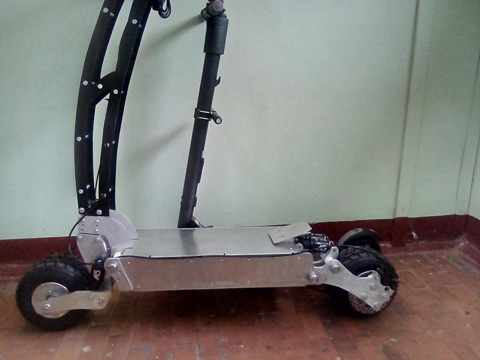

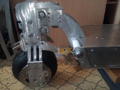

Наконец то поставил на колеса , а то на балконе замучался таскать туда сюда. На фото
для сравнени
я Нине
бут ES 1.  Прыгать на одном переднем  аммо не стал,малоли погнет чего. Но в целом внешний вид мне нравиться.
Задний привод будет с обгонной муфтой от эл. мотика Razor , пока трудно что либо говорить , выдержит ли ремень , какой ресурс и тд. Сердце самоката  АКБ будет не скоро .
Возможно придется на BLDC колесо переделывать со всеми от сюда вытекающими .
Конструкция получилась  пипец какая громоздкая , чистый вес без акб 40 кг , ровно.

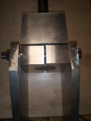

Пока есть куча мелких деталей которые требуют доработки и услуг фрезеровщика ( рулевая три детали делал фрезеровщик )  втулки 11 шт на рулевой стойке токарь.
Все остальное  сам теми инструментами что в начале темы.
Так же в рулевой забито два подшипника  6205 , трудно сказать как они себя поведут , это все таки не конусные , но платить 4 тыс за то чтоб мне под конус сделали , не вижу смысла , это уже перебор.
С переди будет СТГ фонарь , а с зади где под пятку , прямо под ней , габариты.
Все остальное как это на Weped , Ultra , светодиодные украшательства не вижу смысла.
Красить или нет деку .....вопрос вопросов.
Думаю красить нет , так как покраска рулевой стойки - грунтовка + краска по 5 слоев , показала что чуть заденешь чем и сразу же  до алюмин царапина.
Мыть деку придется и эта краска превратится в ничто.
Думаю пленка, коассический цвет , черный матовый. Только надо с хорошим сцеплением такую пленку найти , на авторынках и али ее море, вопрос как узнать ее сцепление чтоб не отлезала.
Вообщем пока та
к....
Остался акб и испытания.

_Os
Ух-ты углядел у вас ремень уходящий в деку... У вас будет узкий мотор внутри деки? А ремень при работе подвески не будет ослабляться? Кажется мне непросто там будет организовать натяжитель. 40 кг это конечно (для меня) аццки много. А будет наверное больше 45?
