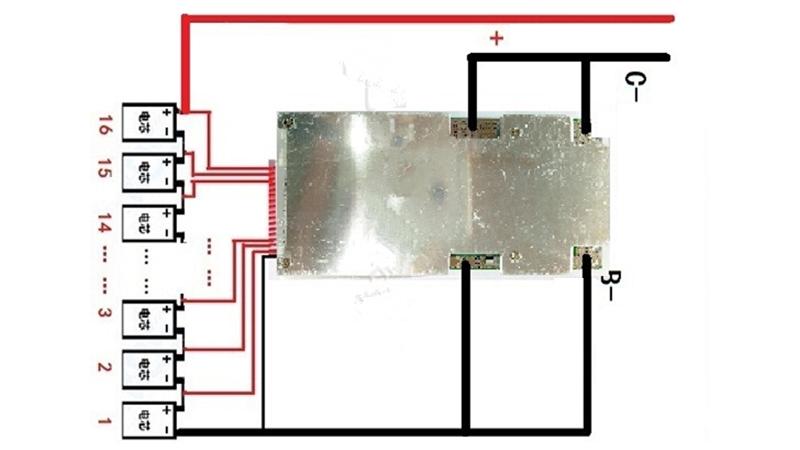

Принес товарищ сигвей MINI ROBOT PRO китайский. С жалобой не заряжается аккумулятор. Разобрав его, увидел что все банки в сильном дисбалансе. Заменили все 30 аккумуляторов на высокотовые одной партии, соединяли все точечной сваркой. Нарпяжение и внутреннее сопротивление у всех банок одинаково. Ездил, заряжался вроди не плохо. Через неделю та же фигня не заряжается и в дисбалансе...Банки восстановили, плату посомотрел, нашел одну перегоревшую дорожку. Проблема не решилась, аккумуляторы заряжаются до 3.5в. каждый и зарядка прекращается. И идет дисбаланс по банкам. Тут решили поменять уже и плату. такой же не нашлось, взяли аналогичную с балансирвкой 15S. Разница только в том, что родная 15А, а новая 40А.

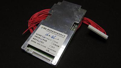

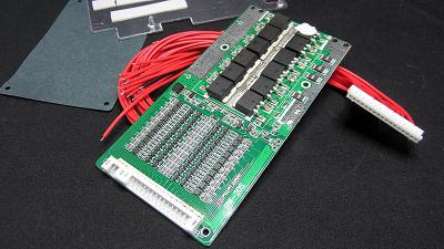

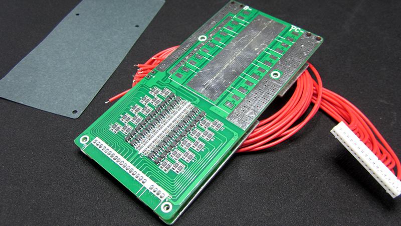

 А не подскажете где плату взять не оригинальную? как как он китайский.
И второй вопрос, если эту АКБ поставить на такой же самый сигвей, он не сгорит так же само?
Может ли быть дело в БМСке что она мощнее чем родная?

Так на картинке 16S а в гирике 15S или 16 банку можно не подключать?
Настольные
как объяснил продавец, тут можно 16 не подключать.
