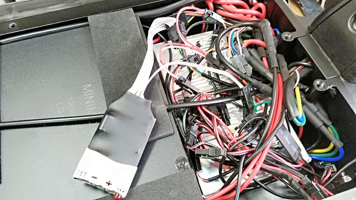

Стал счастливым обладателем сего девайса на ультру! к сожалению про фотки забыл, установили и откалибровали прям на улице минут за 5, поставили сначала 6 сетап, для меня оказалось даже черезчур плавно) поменял сегодня на 5 сетап, то что надо!
Работает примерно так: мертвая зона курка стала совсем небольшой, дальше при нажатии начинает подаваться ток на моторколеса с совсем малой дозировкой, тоесть раньше начало было рывком, и по сути на удержании курка минимально ехал около 20км/ч, то сейчас хоть 5км/ч , к середине нажатия курка чувствуется плавный рост крутящего момента вплоть до максимума. настройки Р7-0, Р9-3.
Была проблема у самоката с чувствительностью курка, теперь ее нету!)

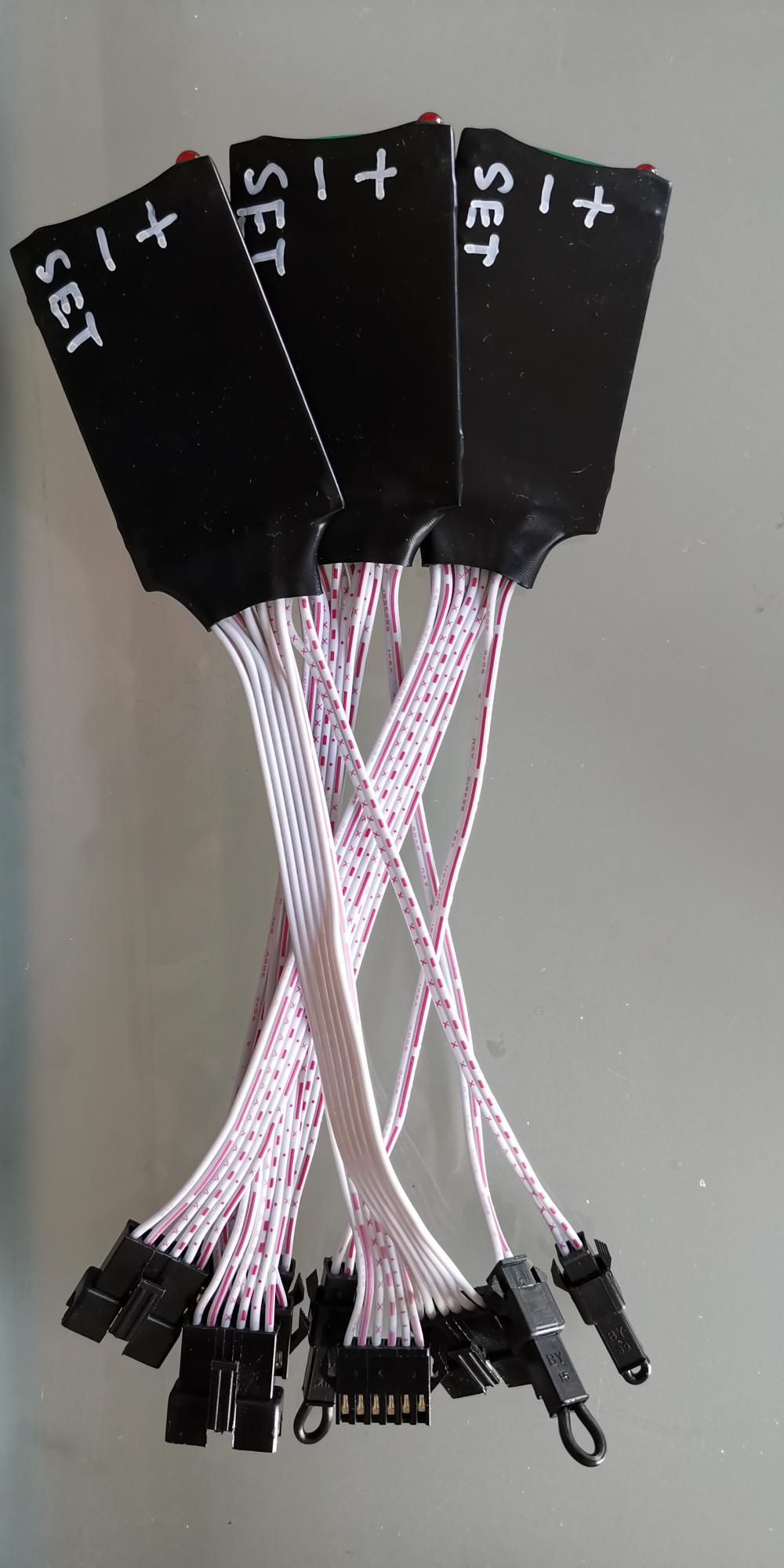

Все, что осталось от пилотной серии (было 12 штук):
Да и из этих трех - две уже в резерве. Похоже,  нужно делать еще!
Незначительно дополнил инструкцию по результатам установки пилотных образцов https://docs.google.com/document/d/1-DjlnB4mwjkIixTjx6Adv_hBkV6EuQnnMoArLmdHqV4/edit?usp=drivesdk (уточнил процедуру калибровки).

Тестирование на ультре варианта с подключением в деке выполнено успешно. В общем, решил "добить" проект! Развел печатную плату, заказал сегодня производство. На следующей неделе должны привезти платы, на часть уже есть покупатели, но небольшой избыток пока есть (если кому интересно - пишите, цена вопроса 5к).
Вот, что должно получиться на выходе:
Габариты 60 х 36 мм. Функционал описан выше. Попробую заказать "хвосты" с разъемами с али, тогда интегрировать можно будет простым "втыканием" в разрыв подключения курка под декой. Пока хвостов нет, можно подключить "жестко", пайкой к проводам в деке.
Ещё актуально? Тоже хочу такую штуку себе на speedway!

Ребята, пилотная партия нашла своих владельцев! Сейчас в работе обновленный вариант. Цену на новую партию еще не определил, но для любого первого владельца новой для меня модели самоката будет спецпредложение (не только минимоторс, другие производители со схожей схемой газа интересны). Устройство уже обкатано на тандере, ультре и рапторе.

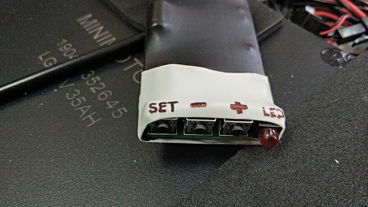

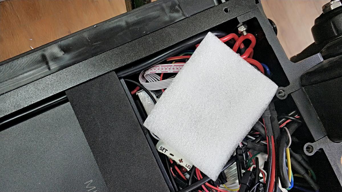

Всем привет!  :hello: Итак, сегодня взялся за установку этого чудо - девайса
(Сергей, придумайте ему имя, что то типа такого: "УКК-001" - Усторойство Контроля Курка).  ;-)
Проблем с установкой нет никаких!!! Школьник справится, первоклашка!  :wow:
Готово к калибровке:
Инструкция по всем настройкам понятная, никаких затруднений не возникло, откалибровал.
Из белой вспененной подложки вырезал фиксатор для УКК  :dance:
Поехал на испытание  :run:
Итог пробного заезда: девайс не просто улучшает управляемость скоростью самоката, а делает езду
на всём диапазоне скоростей комфортной!!!  :bravo: Аплодисменты разработчику Сергею!  :bravo:
Пробуксовка колёс пропала, ехать на минимальной скорости можно медленнее пешехода!  :wow:
Родную кнопку SINGLE-DUAL переключил на разъём УКК в режим ECO - всегда на полном
приводе, но теперь чрезвычайно удобно для небольших скоростей!
