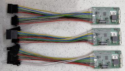

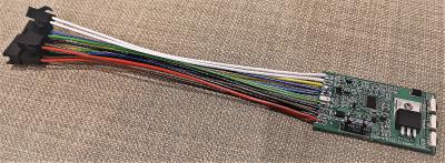

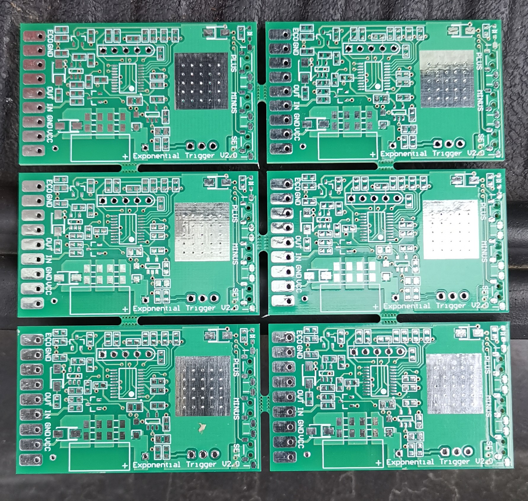

Уменьшены габариты платы (новая плата 32х53мм, по толщине тоже меньше), более качественные провода и разъемы (+ провода в цвет проводки дуалтрона, спецзаказ!), немного изменена схемотехника и комплектующие, например в новой версии плату не спалить даже если случайно подать на сигнальный вход 65 вольт с батки.
Теперь будет только версия 2.0, пилотная партия вся уже разошлась по пользователям.
SergeyGor
В v2 будет реализовано два разных режима ЭКО:
1. Классический - настройка уровня мощности (максимальной скорости) в режиме ЭКО делается заранее (при установке устройства). Нажатие кнопки ЭКО в любой момент приводит к ограничению максимальной скорости до выбранного уровня. Курок "работает" на весь рабочий ход.
2. Новый, я назвал его Динамический. Работает так: едем в режиме турбо, держим газ на каком-то уровне (соответственно, едем с какой-то скоростью). Нажимаем кнопку ЭКО. Текущий уровень газа запоминается устройством как установка максимальной мощности в ЭКО. Далее весь ход курка работает до этого нового уровня ЭКО. Если отключить ЭКО, а потом включить при выключенном газе - ограничение ЭКО восстановится к последнему заданному в движении уровню. То есть если включать ЭКО при отпущенном газе - эко работает по классике, если же в режиме турбо в движении (при каком-то уровне нажатия на газ) нажать кнопку ЭКО - этот уровень газа и будет новым ограничением в режиме ЭКО. Надеюсь понятно объяснил.. В любом случае можно будет себе любой режим выбрать (классику или динамику).

[user]Kzakkttixx[/user], Так именно в этом идея: комфортное использование всей мощности 2-х моторов! Устройство дает лучший контроль газа на малой скорости, но при сильном нажиме на курок - сразу подается полная мощность максимальных настроек. Задержки или потери динамики нет, только измененная кривая газа (не линейная зависимость, а экспонента).
Обкатан динамический режим ECO. Мне самому очень понравилась новая фишка! Сегодня курьер должен доставить печатные платы для новой партии.

Сегодня с Сергеем поставили на мою буйную Ультру-2 новую версию платы управления курком газа V2. Проехал с ней более 40 км во всех моих сценариях эксплуатации - и по тротуарам, и по обочине/выделенке, и по Ботаническому саду - ВВЦ.  Первые впечатления:
1) девайс работает отлично, курок теперь дозирует подачу мощности очень плавно и точно, практически без холостого хода - через пару мм нажатия уже подаёт минимальную мощность - можно контролируемо ехать хоть 2 кмч без постоянных дёрганий курка! То есть можно при необходимости ехать медленнее пешехода, что очень полезно при проезде толпы в пешеходной зоне, парке, или движении по очень узким и раздолбанным дорожкам вечно перекопанного г.Москва.
2) Чувствительность курка и диапазон подаваемой мощности можно моментально перенастроить одним нажатием кнопки ЭКО при нажатом и удерживаемом в требуемом положении курке газа. То есть, хочешь очень плавный газ и экономный расход батареи для покатушки в густонаселенном парке, на тротуаре ну или просто влом гонять - зажал газ на четверть и нажал на кнопку эко (я вывел ЭКО на кнопку аварийки). Всё! Теперь в режиме эко Ультра будет очень послушной и плавной во всем диапазоне нажатия курка, так максимальная мощность при полном нажатии запрограммирована тобой всего лишь примерно на четверть от максимальной!  Когда проскочил толпу и захотел снова ускориться на все бабки - просто отжал кнопку эко прямо на ходу и снова весь диапазон мощности и полной дури Ультры/Тандера/Раптора у тебя под указательным пальцем! И никаких лазаний по меню, переключений P7 и P9, отвлечений от дороги!  И при этом ты сам задаёшь желаемый уровень  ограничения мощности в Эко режиме - хочешь 30% мощности, хочешь 45%, хочешь 83% - насколько газ выжал при нажатии ЭКО - настолько в динамическом Эко-режиме и сохранится в памяти! Идеально. Ровно то, что я хотел получить от своих Рапторов и Ультр уже три сезона!
3) Ну и бонусом идёт функция «секретка / противоугонка» - не заведёшь самокат пока секретный код не введёшь с помощью курка газа. Мне функция  понравилась. Работает без замечаний.
По результатам сегодняшнего расширенного тест-драйва на собственной Ультре моё ИМХО (для понимания мой опыт владения Dualtron - 2 года и пробег более 10 тысяч км на двух Рапторах и двух Ультрах):  могу смело рекомендовать сей девайс от Сергея к установке на буйные самокаты типа Ультры, Тандера, Раптора! Он делает мощный самокат послушным и комфортным в управлении без ограничения максимальной мощности и разгонной динамики! Наоборот - разгон получается быстрее и динамичнее, за счёт устранения срыва колёс в пробуксовку при старте и разгоне (по сравнению с резко подаваемой в штатном состоянии курка мощностью).
