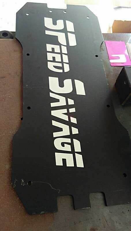

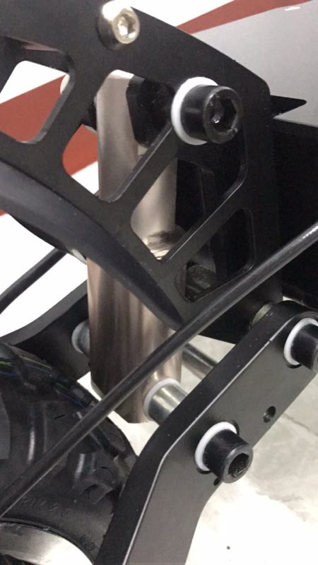

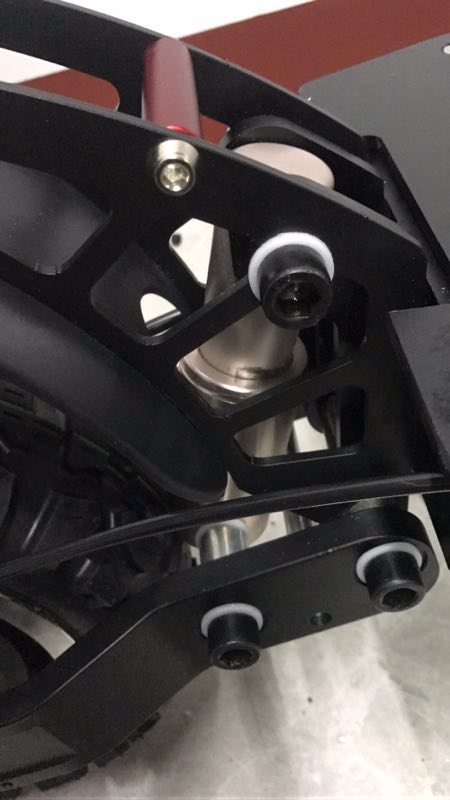

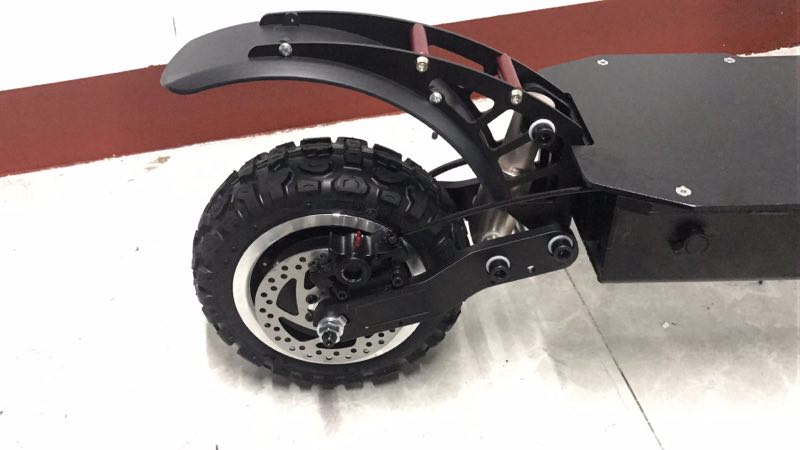

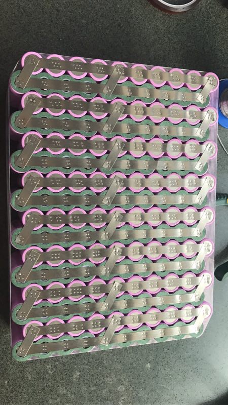

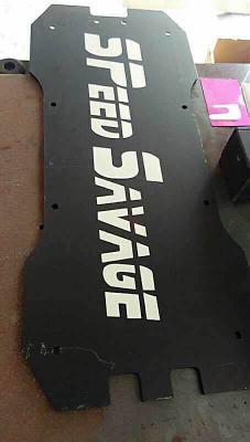

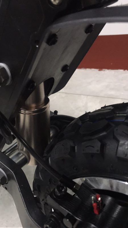

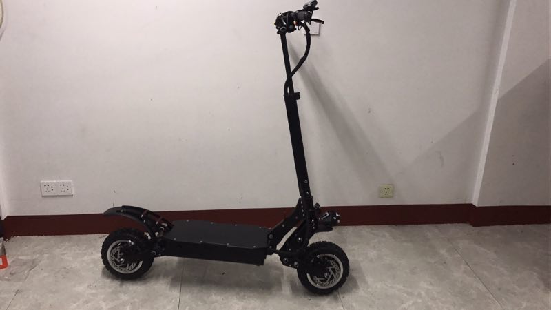

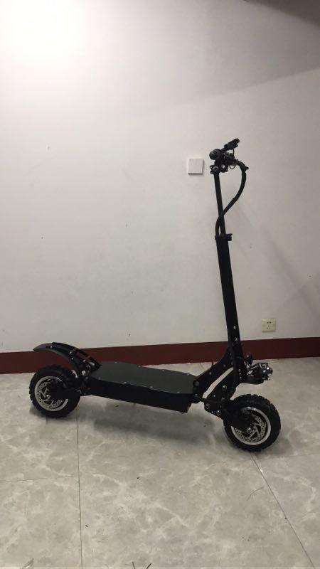

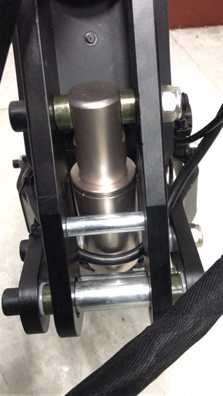

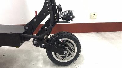

Собрали SPeed Savage A11 pro dual ,батарея 60/26Аh, 160 ячеек по 2600ма, сварка 16s10p, контроллеры 60/25А, мотор колеса 11 дюймов
2* 1200w,дуалтроновский руль, гидравлические тормоза, дека на 7см шире стандартных,сидение. На днях отправится в Москву.
