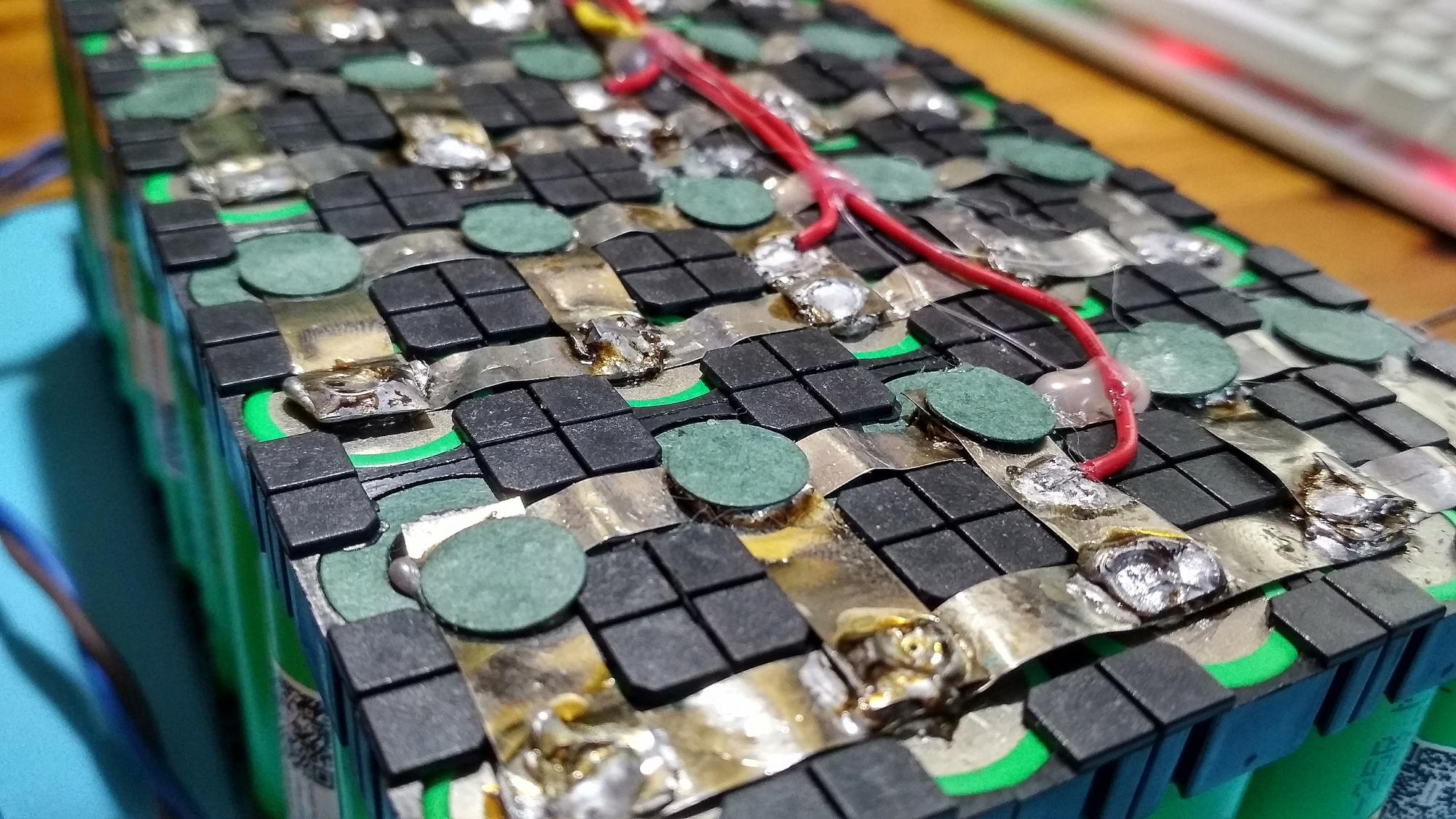

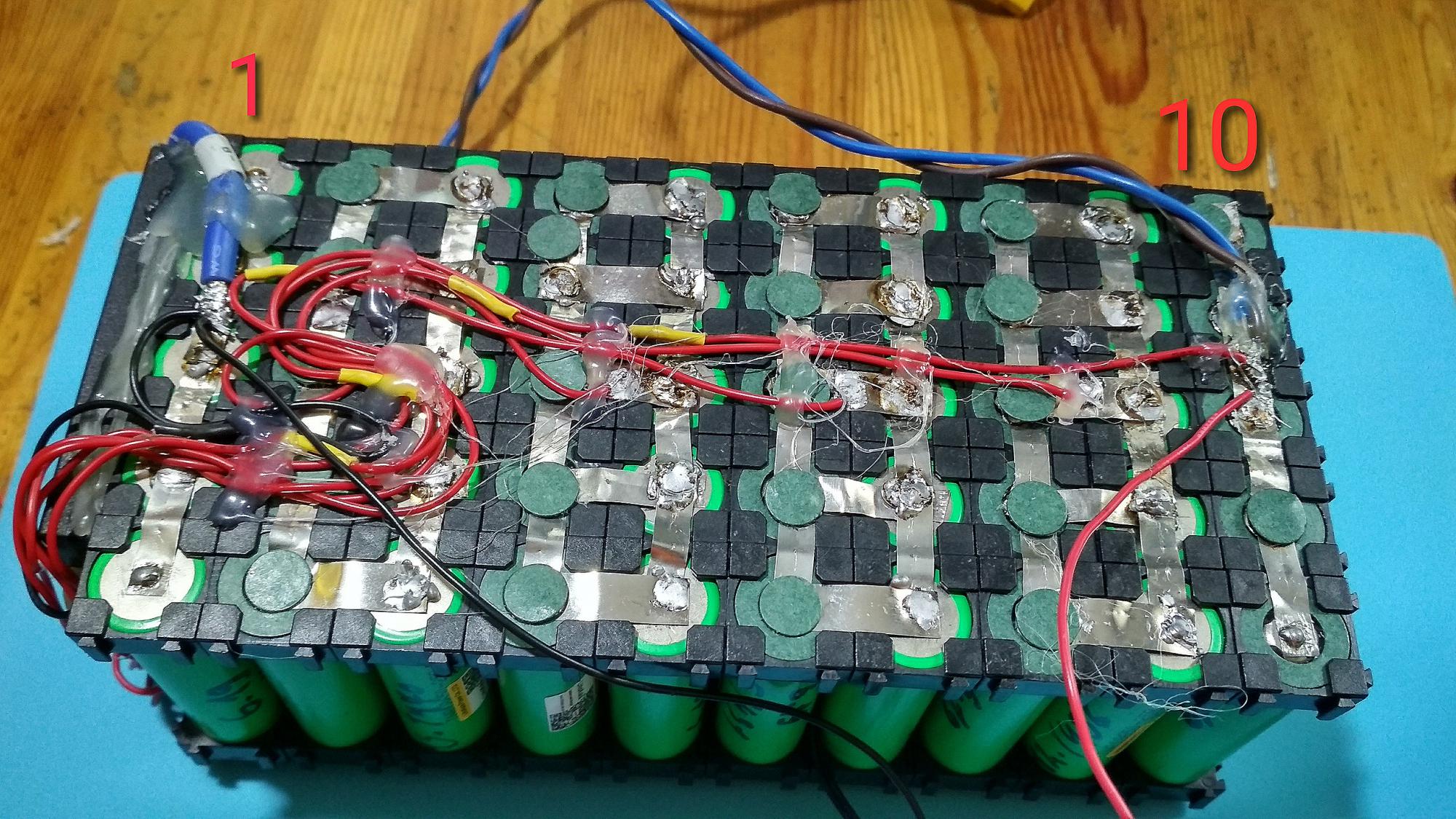

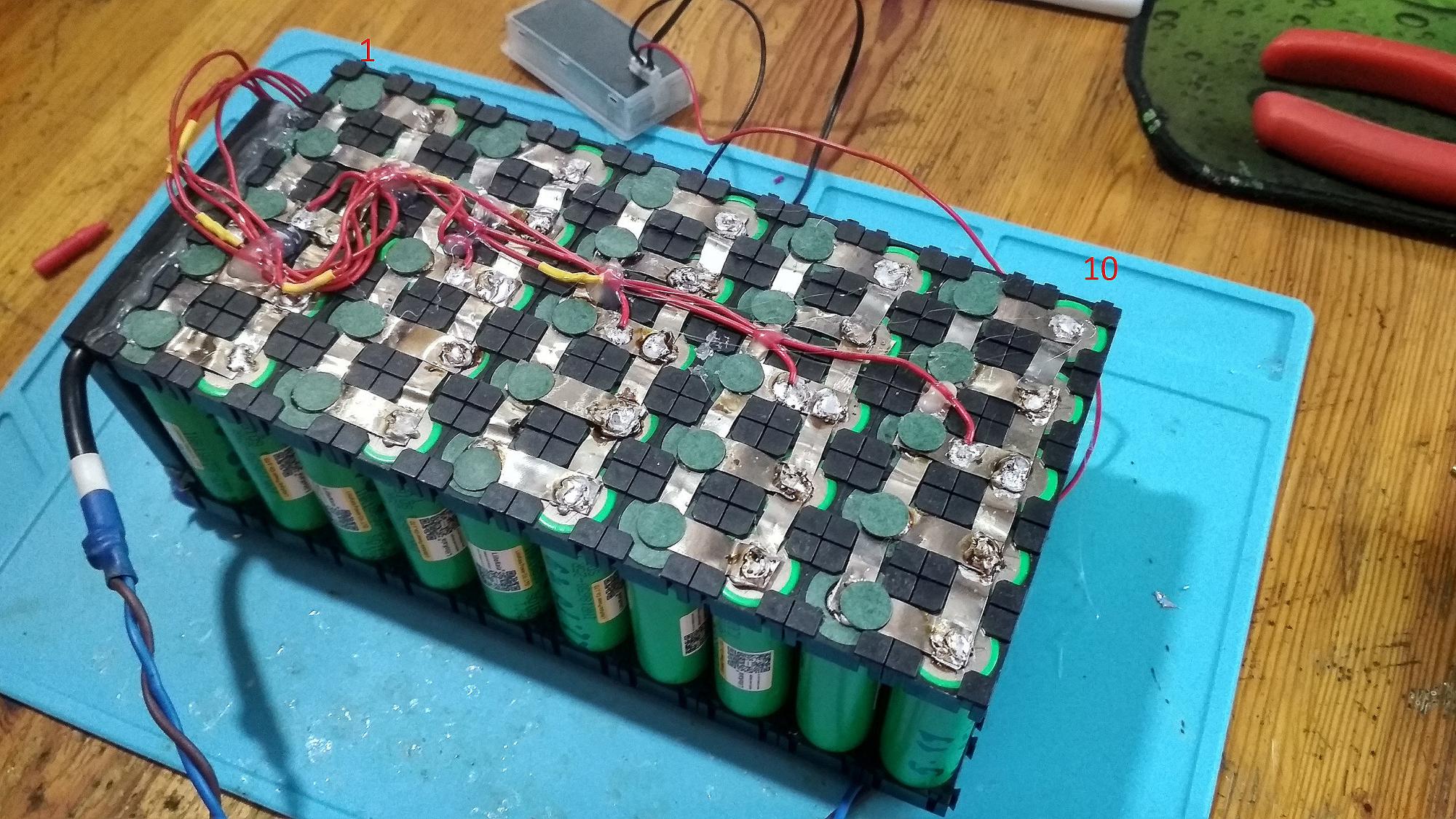

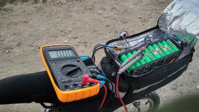

Нужна помощь, собрал аккум для эл велика на 18650 10s- 10 последовательно и 4 параллельно в сумме 40шт, все отлично но после 36в(или 3.6 на банку) начинает проседать по напряжению последняя и предпоследняя банка (9,10) а остальные норм и в итоге она проседает до 3.1в и плата bms откл питание(во время нагрузки должно быть 2.7в), а в предпоследней 3.43 а в других банках 3.45в
Недавно добавил еще одну параллель и напряжение на 9,10 банке уже 3.43, 3.25 а в остальных 3.46- дальше не стал разряжать
Потребление контролера на велике 7-15A
Во время пайки аккумы не перегревал и норм припаял но только в нескольких местах многовато олова получилось
(Плата bms на 45А с балансом)
Из-за чего может проседать последние 2 ячейки-особенно последняя и как можно это решить ?

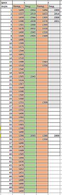

фото разряд при 4 параллели(40шт)
фото разряд не до конца при 5 параллели(50шт)

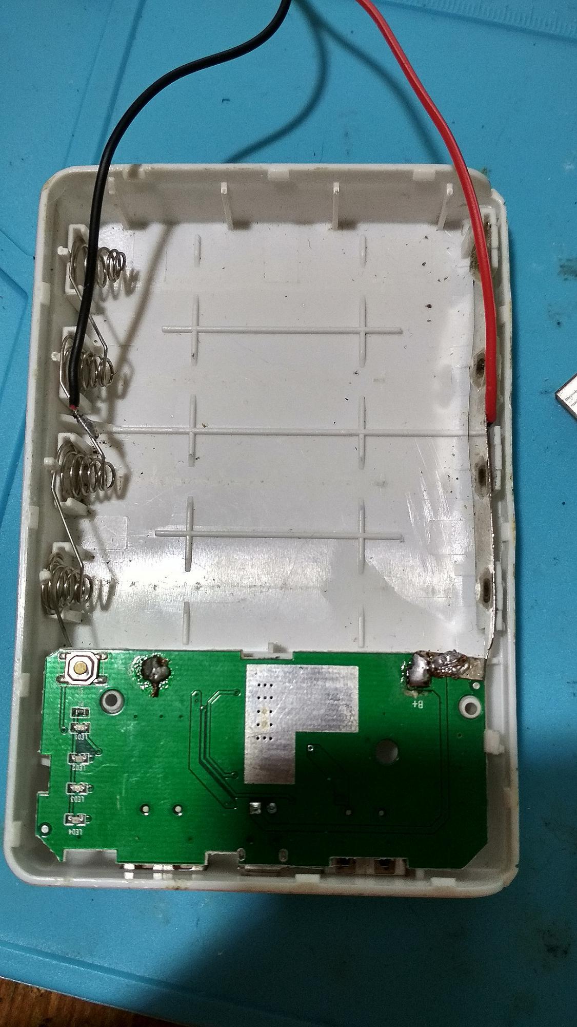

фото тест всех аккумов на выход через usb тестер

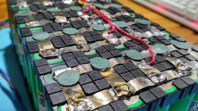

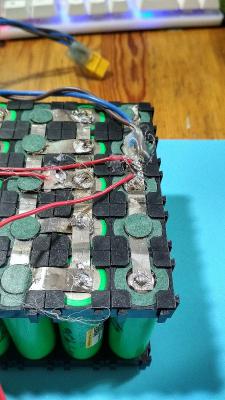

Фото батареи
MoRoman
[user]Muttel[/user], распаивайте всю параллель и ищите паршивую овцу. Почему убегает - есть плохая ячейка в параллели.
PS про качество пайки/сборки промолчу... похоже люди не желают учиться на чужих ошибках... советую вот эту тему почитать https://electrotransport.ru/index.php?topic=4388.0

А что бы найти плохую нужно проверить сколько входит и выходит по банкам ?
Как горит литий я знаю, проверял а что не так с пайкой можете сказать
MoRoman
[user]Muttel[/user], чтобы найти плохую, надо нагрузить их током и смотреть просадку каждой.
Про пайку я промолчу...

Чем больше, тем лучше.. под одним ампером разница может быть почти незаметной.
Я делаю так - всю параллель плохую соединяю последовательно и нагружаю, плохие ячейки убегают вниз, хорошие остаются ровными относительно друг друга.
Blik86
Цитата: Muttel от 30 Июнь 2019 в 13:01Из-за чего может проседать последние 2 ячейки-особенно последняя и как можно это решить ?
Может быть не пропай,  то есть из 4 только 3 работают. Какой вообще был смысл ленту паять?
Muttel
Аккумы шли с лентой так что ее решил оставить, и паять легче

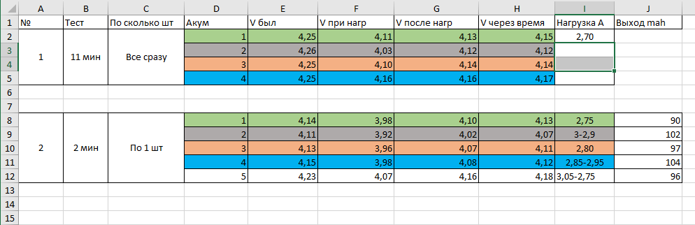

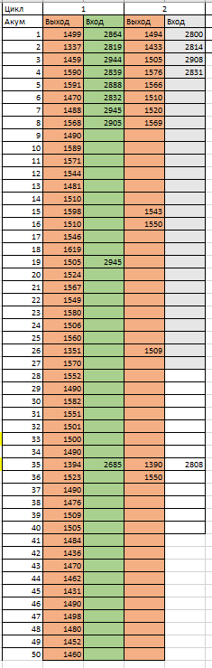

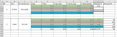

Провел тесты и результаты не очень показательные получились
Некоторые аккумы по разному выдавали макс А
[user]Muttel[/user], ничего не ясно из этой таблицы.
Откуда там взялось напряжение 4.26? Это много, они так умрут за сезон. Либо приборы измерительные надо поменять на что-нибудь более точное.
"Все сразу" - это как?
Качество контактов при использовании нестабилизированной нагрузки играет немалую роль.
Напряжение замерялось непосредственно на клеммах банки отдельными проводами, не связанными с нагрузочными?
Muttel
4,26 заряжает зарядка liitocalla на 1 аккум, когда заряжаю весь аккум заряжается до 4.22v
напряжение мерил на контактах банки

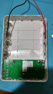

Все сразу это через корпус powerbank с подпаянными проводами по центы на нагрузку
BeerCat
Изначально большой разброс на полностью заряженных элементах! И напряжение 4,25 великовато, хоть и допускается некоторыми производителями (литокала не в их числе). Нагружать параллели следует либо стабилизированной нагрузкой, либо нагрузкой вроде электрочайника с водой, нагрузка 4А на параллель это ни о чем.
Сам для подобных целей использую платки индивидуальной зарядки каждой параллели с гальванически развязанным питанием, в качестве нагрузки 1,5 кВт электроплитка. В качестве индикатора напряжения использую юстированные дешёвые цифровые напряжометры с Али.
Muttel
Когда собирал разброс был  макс 0.03v, лучше нагрузки нету(
BeerCat
Ну тогда зарядить параллели поровнее
Blik86
Цитата: Muttel от 01 Июль 2019 в 23:43Когда собирал разброс был  макс 0.03v, лучше нагрузки нету(
Проверьте емкость литокалой, если примерно одинаковая то наверняка хреново спаяли и одна ячейка не контачила.
