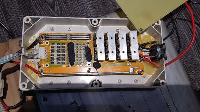

Имеется 2 лиферных аккумулятора по 30 Ач 8S каждый вот с такой BMS-кой:
По всей видимости BMS не рассчитана на мои нагрузки, т.к. несколько раз вырубалась при въезде на бордюры.
Хочу запараллелить эти аккумуляторы в инвалидной коляске без BMS, а балансировать их во время зарядки при помощи PowerLab 8 или iCharger Х8 (рассматриваются к покупке).
Подскажите, годный вариант или лучше использовать какие-то балансиры/BMS? Какие?
P.S. Интересуют только варианты "прикрутил провода и поехал" без чудесатых схем и танцев с паяльником.
saska
Я бы проще поступил. Посмотреть , что за полевики стоят и если позволяют то добавить шунт в параллель. Или же воткнуть автомат перемыкающий бмс и включать при необходимости.

saska
#3
Тогда вариант с обычным автоматом ампер на 60 и, чтоб не убить батареи включать его тогда, когда нужно преодолеть бордюр например.
Если есть уверенность, что аккумы не разрядятся ниже порога то можно и не выключать автомат.

1. Оставить эти бмски на месте, заряжать через них как обычно. Разряд подключить напрямую через предохранитель/автомат.
2. Залудить шунты. Там, похоже, более чем достаточно ключей. Нужно только убедиться, что они более менее приемлемых характеристик и не греются при нормальной работе, т.е. есть запас на повышение тока.
3. Снизить ток контроллера, если он там есть вообще. Обычно тем же шунтом, только не лудить, а наоборот пилить.

Одна. Запараллелить пока только в желаниях.
Проблема в том, что 2 аккумулятора вместе с этими BMS-ками физически не войдут в аккумуляторную корзину коляски.
О вмешательстве в электронику речи быть не может, т.к. нет соответствующих знаний, а главное - нет физической возможности.
Я не веду речь о бесплатном или копеечном варианте, готов потратить на разумное решение разумные деньги.
