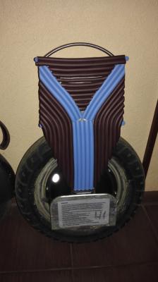

 Уважаемый Sergey O. ! Приношу вам свои извинения за категоричные формулировки. Вероятно, я ошибался. В таких делах лучше ошибаться, чем быть правым. Вообще-то,  в целом, имел в виду не вас лично, но некий собирательный образ "безбашенного лихача". Ну, а повод вы сами подали. :-) Когда-то страховочный ремень я тоже держал в руке. Теперь использую резиновый амортизатор с карабинами и пристёгиваю его к поясу. Так удобнее и руки свободны.

Цитата: Neofit344 от 29 Июнь 2019 в 09:54Теперь использую резиновый амортизатор с карабинами и пристёгиваю его к поясу
Это очень спорное решение. Вам, конечно, решать. Но многие считают, что даже на руку наматывать опасно. Даже резинку. В некоторых ситуациях, даже весьма безобидных, это может помешать остаться на ногах. Тогда уже и окружающим несильно поможете. Более разумным представляется заткнуть за пояс, если уж в руке держать не хотите.
