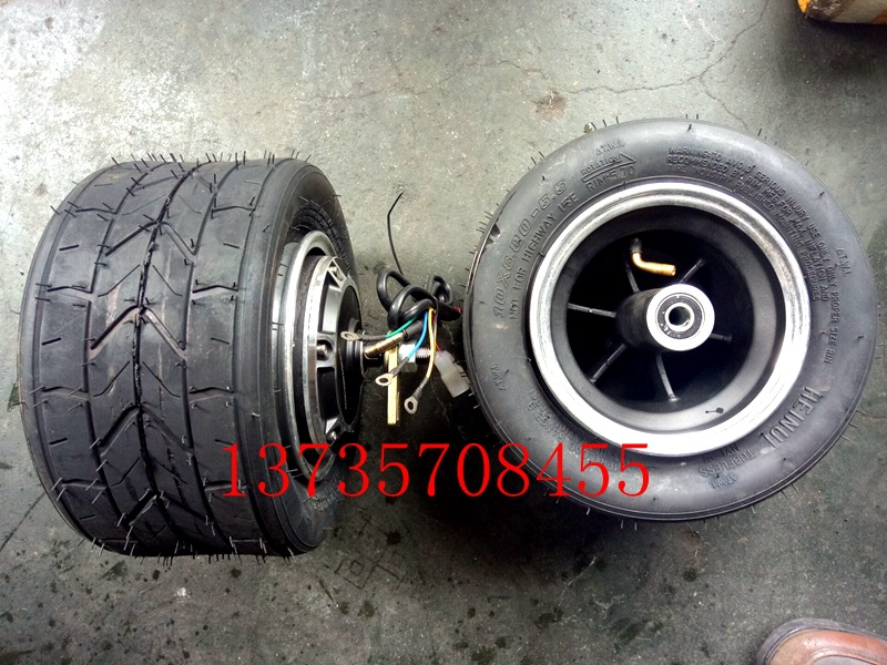

Добрый день!
Износилась покрышка, снять её получилось (с большим трудом), но новая (абсолютно идентичная) не лезет на диск МК.
Нужна подсказка, как "натянуть" шину на МК размерностью 10х6.00-5.5     ???
Автошиномонтажники отказываются, в спец. веломагазине ребята попробовали - не получилось.
В Краснодаре кто готов помочь? Или есть контакты кого-либо?
Заранее благодарен!
Для справки: 10" - внешний диаметр, 5.5" - ширина шины, 6" - внутренний (посадочный) диаметр.
Выглядит это так:

Привет. Та же проблема. В магазине пишут kuugo c1, но никак не налезет. Боюсь корд порвать. Напишите как решили проблему.

Забыл дописать pro, C1 PRO - 10 дюймов. объявления везде одинаковые "ПОКРЫШКА НА KUGOO C1 PRO (10*6.00-5.5)" и на Алике тоже. Бренд на картинках совпадает с тем что пытаюсь натянуть. Но что то не так, 5 человек делали - не получается)

две  покрыхи  одевал без проблем , перчатки и силикон  смазка. , две деревянные лопатки и плоская  отвертка , плюс насос хороший.
кто хочет посмотреть как ,  ко мне на щербинку - подольск  приезжайте за 1 тыс  одену....
немного  мата  ,покацанный диск  , и всё одевается , корд  живой .
