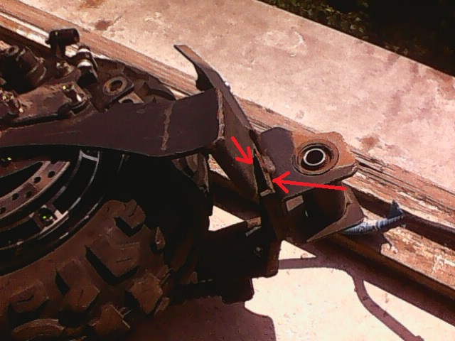

Маятник разорван и держится на оставшихся нескольких миллиметрах.
Заварить-то я заварю и усилю, но где потом "рванёт" ???

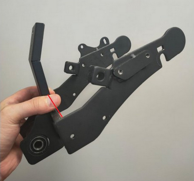

Нашёл я фото продажи новых маятников для Куго М5 и задумался - возможно, подобная поломка заложена китайским производителем в конструкцию - для увеличения своей прибыли!
Обратите внимание, что поперечная балка нового маятника абсолютно прямая ...
Изгиб её, поначалу, влияет на увеличение межосевого расстояния от оси качания маятника до оси колеса ... вроде-бы ничего страшного ... подумаешь - база увеличилась!
Но не только база ... Изменяется треугольник задней подвески, уменьшая без этого небольшой угол между линией осей и осью амортизатора.
В результате, уменьшается клиренс задней части ящика, который итак уменьшен торчательностью вниз кронштейна маятника, а уменьшение угла амортизатора приводит к увеличению воздействия продольной линии маятника составляющей от силы пружины - ещё больше влияющий на изгиб "несчастной" (в смысле нагрузки на неё) поперечной балки, которая была придумана идиотом.

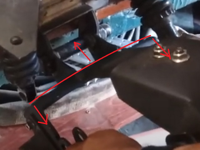

Изгиб поперечной балки является первым симптомом будущего разрушения. Вот фото из видео про восстановление "ушатанного электросамоката" ...

Для сравнения - фото изгиба поперечной балки моего маятника.
И его разрыва.

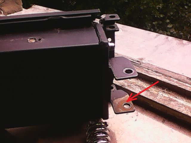

ЗЫ: Сделал некоторые измерения ... Дырки под амортизаторы просверлены криво или сами проушины приварены криво. Передняя стенка ящика уже выгнута пузом внизу крепления гуся. Задняя, наоборот - впуклая снаружи ящика.
Всё больше мыслей о переделке и ящика тоже ...  :bw:
