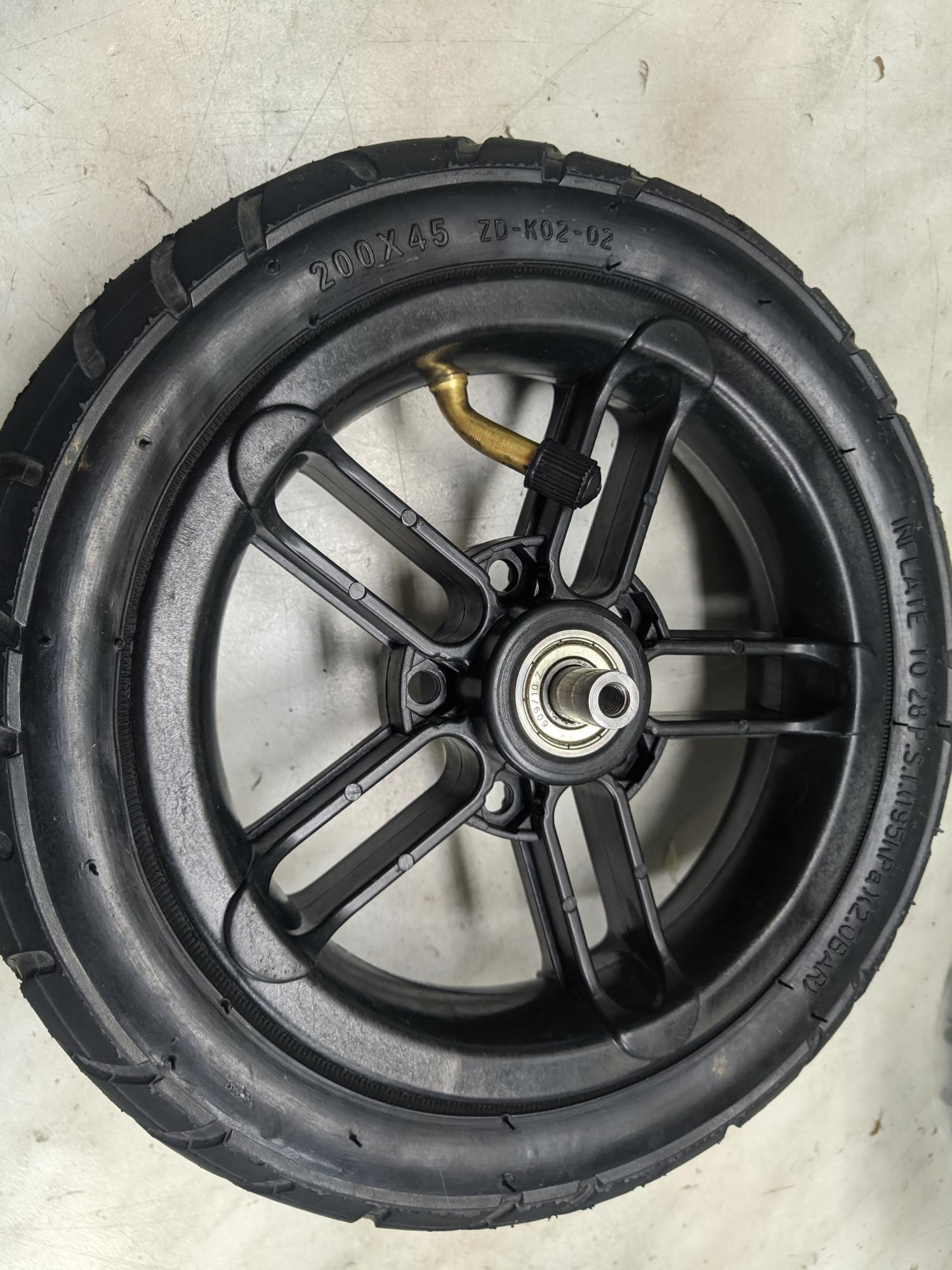

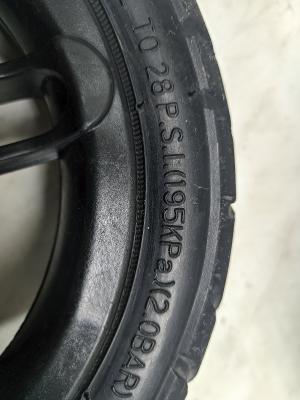

Цитата: MrCherry от 05 Июнь 2021 в 11:23А это?)
Это 4.5. Только обратите внимание на ряд моментов:
1.  45 мм это ширина ступицы, а сама резина 200х33
2. Обод пластиковый, да еще и разборный.
3. Подшипники сразу менять на нормальные.
Чем плох пластиковый обод? Пару лет назад я присмотрел в веломагазине аналогичное колесо, поехал покупать. Продавец спрашивает, "а какой вес у ребенка?" ))) Я говорю, что для себя беру.  Он посмеялся, и сказал, что пластиковые обода ломаются даже при надувании до штатного давления, а ездить на них взрослому вообще противопоказано.

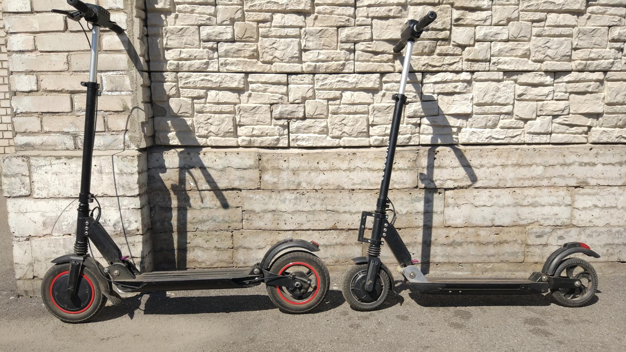

Получил колесо. Заказал 4 бара, хотя положено 2. Проехал 20 км, отлично и мягко. Фото прилагаю.
ЗЫ. Починил проколотые колесо которое 5 бар. Ну как починил, очень сложно но нашел камеру в него. Вставил, собрал, накачал 5 бар. Радуюсь и езжу. Камера типо усиленная.

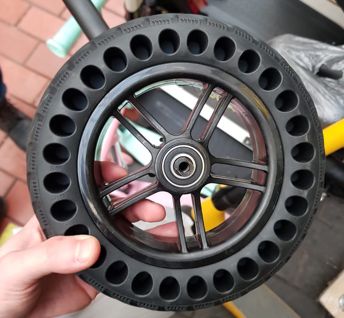

не по теме немного, но есть ли на просторах али заднее колесо для куги цельнорезиновое или полиуретановое? И если поставить такое - как оно скажется на дальности хода?
А то ситуация с выскальзывающей жопой самоката на мокром асфальте уже конкретно бесит
Сергей_1959
[user]OdinokiyStrannik[/user], многие хвалят вот такую резину, которая не скользит по плитке и подходит и на МК и на заднее колесо.
Из-за перфорации для тяжёлых ездоков она не годится, я лично заменил перфу на дутик и езжу на нём без проблем в любую погоду.
