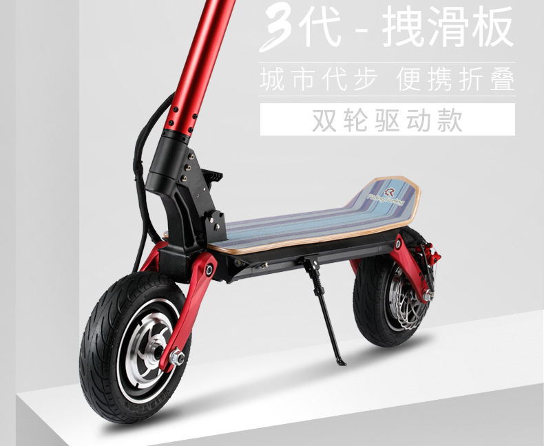

В поисках того самого наткнулся на выделяющийся вариант. По фотографиям виден логотип Riding Feeling. Кто-то под ногами именно такой держал?
ТТХ вполне скромные: 350/500 Вт, задний дисковый тормоз, масса около 20 кг, батарея до 10 Ач 48В.
Смущает очень миниатюрные передние рычаги и весь этот механизм передней подвески. Хочется именно такой вариант подвески, но теперь появилась фобия вспахать асфальт носом  :-(

Жесть, у него же отрицательный трейл! O_O Как на нем вообще можно ездить?
VikluhaVaklay
#4
Зато рейк норм  B-)
Я немного запутался, но вылет у этого самоката в ту же сторону, как и на велике/мотоцикле - контакт колеса с землёй находится позади пересечения линии вращения рулевой стойки и земли по ходу движения. Значит, и управляемость с теми же достоинствами и недостатками. Пропорционально к кастору трейл побольше, чем то же соотношение у велосипеда из-за того, что центр колеса позади оси рулевой стойки. Для заднеприводного заднеколёсного привода такой вариант наоборот позитивно влияет на устойчивость переднего ведомого колеса. Для полноприводной версии, получается, наоборот, хреноватенько управляться будет.

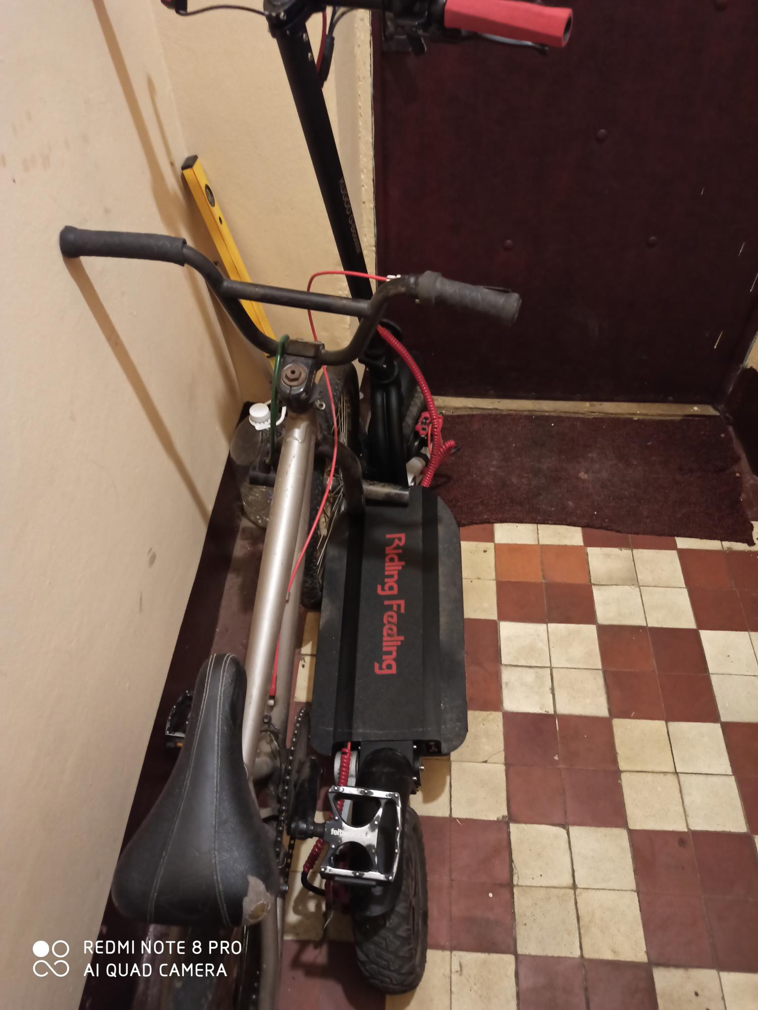

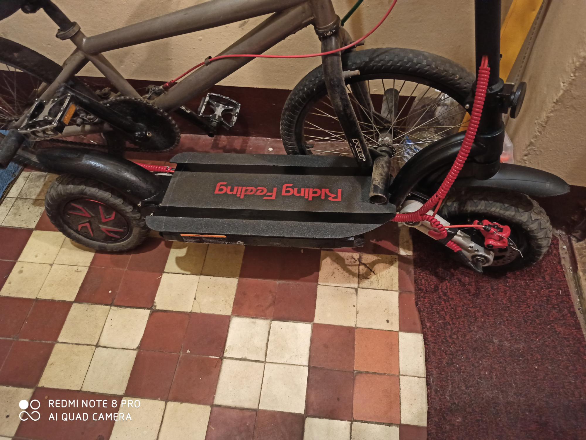

Давече приобрел себе чудо этой фирмы
мои 115 кг разгоняет 48 км/ч 1600w ,если ехать только на заднем приводе то максимальная 36 км/ч как то так.
VikluhaVaklay
Ого! И как ощущения? Люфты, качество сборки, управляемость? Руль в живот упирается? Какая цена и где приобретено?

Цитата: Чайнег от 18 Июнь 2019 в 10:55Жесть, у него же отрицательный трейл!
На фото трейл положительный и даже большой ... однако что будет с такой отвисшей челюстью, если наехать на что-нибудь выше 5 см  :bw:

Цитата: VikluhaVaklay от 18 Июнь 2019 в 10:47По видео худенький китаец катается на нём по полянке, но передняя подвеска почти не шевелится
неработоспособная конструкция изначально.

У самоката у этого (который вверху, а не G-booster)  подвеска мягкая, если с человеком на борту, то все нормально будет с трейлом. Есть видео, как на нем съезжают с лестницы. Но отзывы по качеству скорее негативные.
