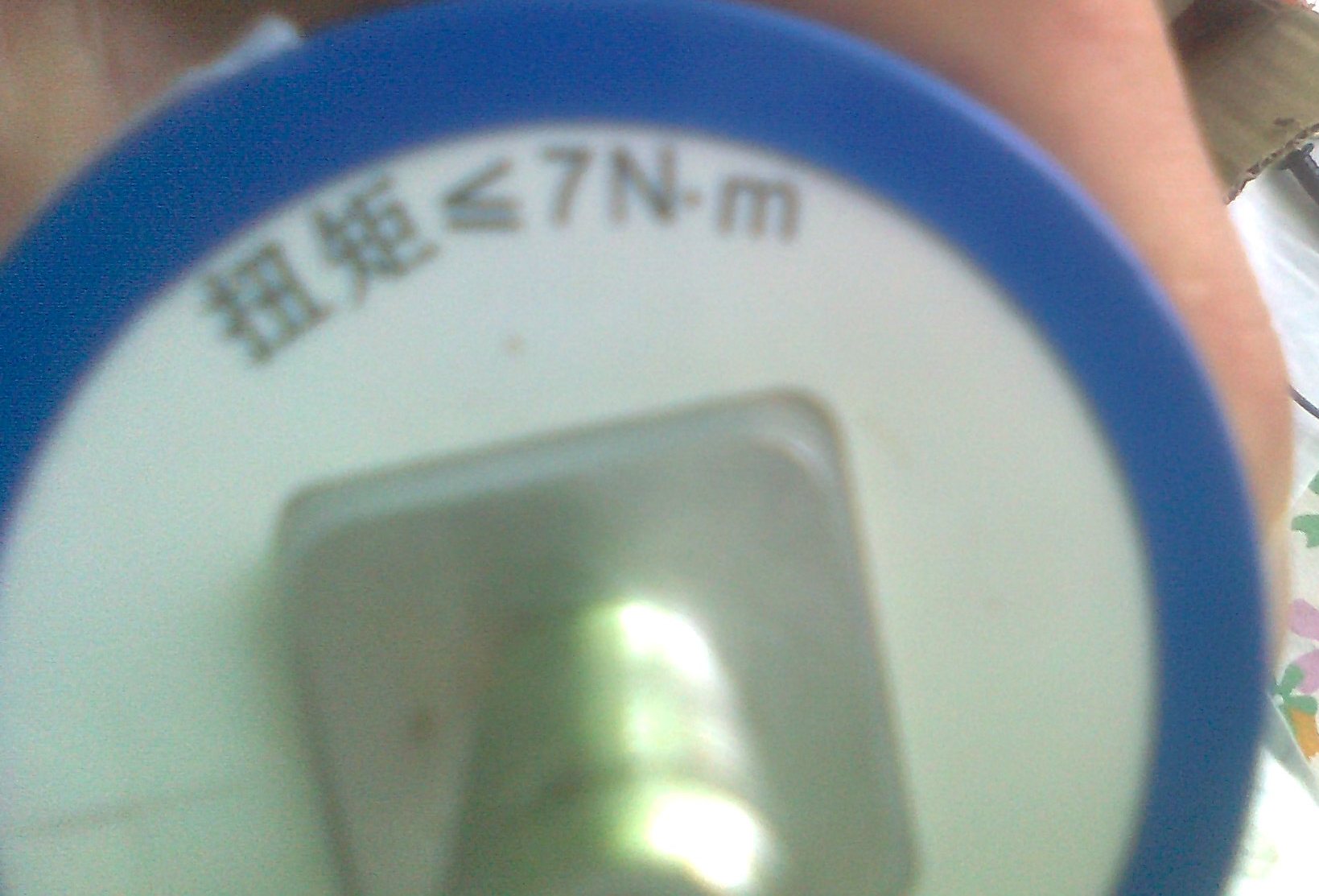

1.На первом фото, это год выпуска?   2.Что это такое (<7N•m) на втором фото?  3.Титанат имеет больший КПД чем LiFe ?
-xxx-
7N*m это момент затяжки гаек. Не больше 7 Ньютонов на метр.

1. QC/T 743-2006 - китайский ГОСТ на литий-ионы от 2000г.
