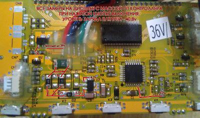

Попробовал разобраться в схеме и прозвонить всю плату дисплея...
вот что имеем:
при этом на контроллере при нажатой кнопке вместо +5в имеем +22в:
Явно где-то что-то не так.. вопрос, где?

Electros
вот что имеем:
Не накрылся ли у вас контроллер?
Sonar
[user]gpowerek[/user], померьте напряжение на нижнем и верхнем выводе R6 при нажатой кнопке.
vlad-2015
1. Нажмите кнопку и подержите минуту. Проверьте, есть ли на плате нагревшийся элемент. Если есть, то его под замену.
2. Замкните правую ногу Q1 с выводом F1 (или красный и синий провод). Если не включится дисплей, то скорее всего сдох STM8.

gpowerek
[user]Electros[/user] оказался прав! масса потерялась.. а нашел я ее на входе от МК в контроллер.. те провода прозвонить невскрывая МК проблематично, щупы в штекер не лезут... но я нашел обрыв именно там... конечно от контроллера в дисплей все прозванивалось, поэтому и не мог найти проблему.
Теперь все работает отлично! Завтра поеду на работу на самокате!  :run:
