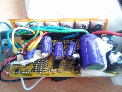

Друзья!
Перепаял я мосфеты.. все с ними теперь нормально.. включил, проверил - все работает как раньше... стал собирать плату в корпус - отпали несколько проводочков на дисплей.. видимо пока перепаивал транзисторы, те расшевилил и в итоге они отвалились.. уж очень жосткие провода..
Ну, что поделать.. зачистил, пропаял все.. прозвонил - все как надо.. подключаю к самокату - все работает..
Собираю контроллер в корпус, все закручиваю, подключаю - глухо.. как в танке. экран не светится, ничего не происходит..
Да чтож такое.. распечатываю контроллер обратно.. прозваниваю - все как в аптеке.. транзы работают, никаких видимых проблем нет.
Подключаю снова - тишина.  :ireful:
Звонил-звонил.. все перепроверил.. ну не могу понять в чем причина.. прозвонил все провода от и до.. в дисплее в том числе..
Потом давай замерять питание куда доходит.. в итоге на дисплее 40в есть.. значит должен включаться? Включаю - слышу еле-еле  раз "щелк" в МК... и тут же второй "щелк" там же.. это все при нажатой кнопке включения.. дисплей так и не запустился. отпустил кнопку, покрутил МК - все крутится, все нормально.. нажимаю кнопку вкл снова и раскручиваю МК рукой (чтобы понять как щелчки влияют на МК)... в итоге первый щелчек никак на МК не повлиял, а вот следующий включил тормоз.. и если кнопку вкл продолжать удерживать, то МК так и будет тормозить дальше...
Отпускаю кнопку - МК снова крутится свободно. Дисплей при этом так и не включился.
Подскажите, куда копать.. я уже просто не знаю..  :bn:

Цитата: gpowerek от 04 Июнь 2019 в 21:44Подключаю хт60 - бабах! половины штекера как не было... я в непонятках.. достал мультиметр.. на батке 40.8в.. на контроллере КЗ..
Оба фета в какой то фазе пробиты навстречу друг другу...
Как вариант - понижайка.
Больше ничего напрямую к батарее не подключено.

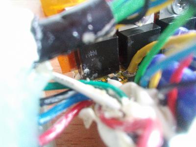

inwin
[user]gpowerek[/user], смотрите феты, должны быть пробиты.
не давно куговод менял, поищите.
сделайте макро фото фетов.

gpowerek
#7
я правильно понимаю, что желтый синий и зеленый - это фазы МК? на каждую фазу по 2 мосфета? если так, то на желтом мосфеты оба звенят во все стороны.. остальные норм.
внешне ничего не изменилось.. все выглядит целым и свежим.. может ли вода, попав в МК, сжечь мосфеты в контроллере?

ssilk
Цитата: gpowerek от 05 Июнь 2019 в 12:10я правильно понимаю, что желтый синий и зеленый - это фазы МК? на каждую фазу по 2 мосфета?
Да, правильно... Именно об этом я и говорил... Один припаян к минусу батареи, второй к плюсу. В нормальном виде они открываются по очереди и подают на колесо то плюс, то минус... А когда оба открыты одновременно, - это бабах, так как они пропускают и плюс и минус в одну точку.
Теперь о причинах: Открыться навстречу они могли из за глюка прошивки, из за паразитной емкости или сопротивления в ногах драйвера (от воды, окислов и т. д.), ну и сами феты внутри представляют из себя сложный пазл из собственно транзисторов, конденсаторов и диодов, мало ли кому чего не понравилось...   Вроде недавно кто то менял на 3205 и все заработало... IRF3205
