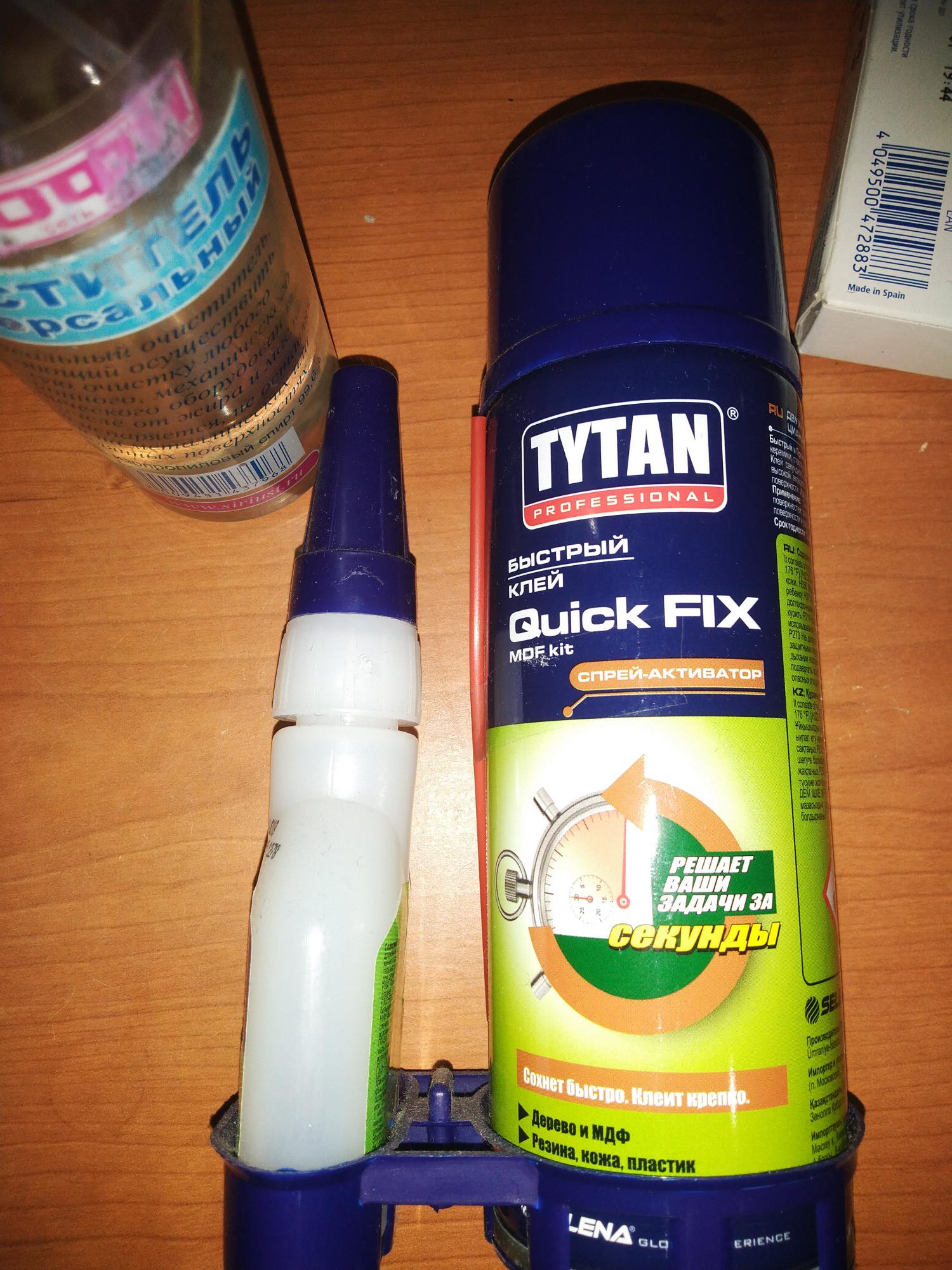

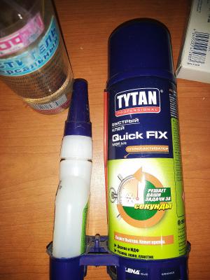

Использую соду + суперклей + москитную сетку. Правда клея уходит много, но у меня на районе он стоит 17р за тюбик. Суперклей - этилакрилат или с более тяжелым радикалом. Можно и метилакрилат, но говорят, он в воде медленно растворяется, но у себя особо не замечал такого.

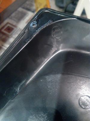

Уронил колясико и открылась трещина эта, хотя с двух сторон колбаску проложил. Надеюсь теперь сварка затащит

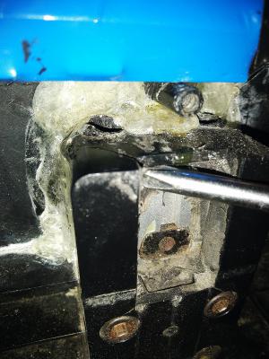

Оказывается, я зря говорил что клей из Мерлена не помогает. Трещины в другом месте пошли. Ежели корпус проектировал не инжинер, а дизайнер то это вполне закономерно...
Наверное, проще будет слепить этот узел вместе с усилением корпуса вплодь до ручки из стеклопластика, чем постоянно все новые и новые трещины латать.
P.S. Клей из Мерлена выглядит вот так, неплохая штука. Из него при желании можно и полноценное ребро жёсткости слепить.

У меня AkFix 705, думаю, точно такая же штука. https://leroymerlin.ru/product/superkley-akfix-705-18554618/ Использовал вместо эпокстидки, без отвердителя, со стеклотканью. Застывает через минуту. С отвердителем мгновенно. Я побрызгал в самом конце, когда три слоя ткани нанёс. Хорошо держит.
